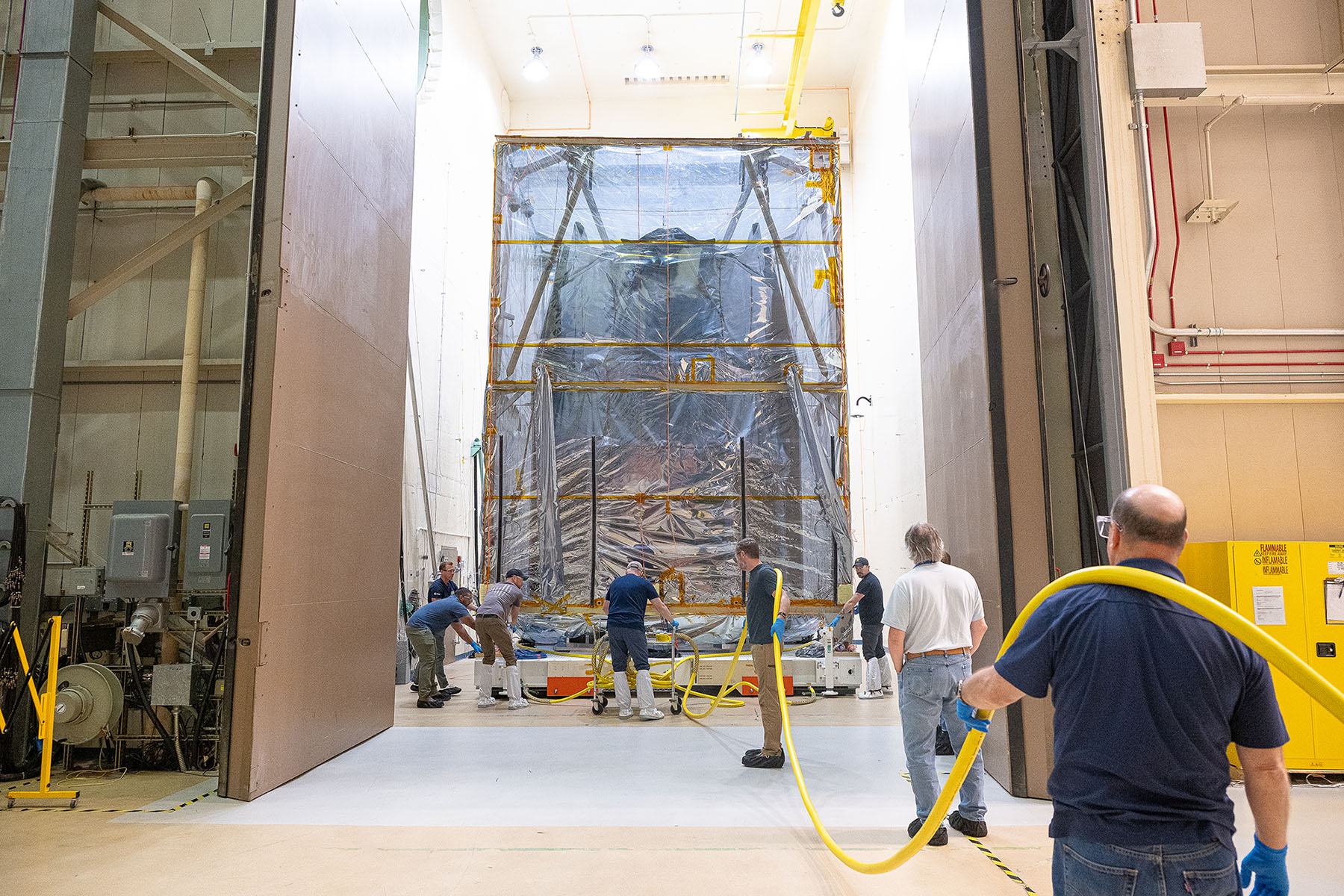

Vnější část Nancy Grace Roman Space Telescope (která se skládá z vnějšího válce, rozkládacího krytu apertury a solárních panelů) nedávno prošla vibračními a akustickými testy. Konstrukce je zde vyfocena v akustické testovací komoře na Goddardově středisku v Greenbeltu ve státě Maryland, kde byla vystavena intenzivnímu zvuku, aby se simulovaly podmínky při startu.

„Chceme se ujistit, že Nancy Grace Roman Space Telescope přečká i ta nejdrsnější prostředí,“ vysvětluje Rebecca Espina, zástupkyně ředitele zkoušek na Goddardově středisku v marylandském Greenbeltu a dodává: „Z pohledu mechaniky budou největší zátěže a namáhání pocházet ze startu, takže používáme zkoušky k napodobení podmínek při startu.“ Vibrační a akustické zkoušky představovaly závěrečné kolo startovních simulací pro vnější část observatoře, kterou tvoří sestava vnějšího válce, výklopný kryt apertury a nedávno nainstalované letové kusy fotovoltaických panelů.
Během akustických testů se ve velké zkušební komoře vybavené obrovskými trubkami vytvářejí ohlušující zvuky, které známe ze startu a které způsobují vysokofrekvenční vibrace. Operátoři zkoušek vybavili komoru i testovaný hardware různými senzory, které monitorovaly reakci hardwaru na zvuk, jehož intenzita se postupně zvyšovala a vyvrcholila minutovým působením rámusu s hodnotou 138 decibelů, což je hlasitější než startující tryskáč z malé vzdálenosti.
Po přesunu na masivní vibrační stůl prošla vnější sestava Teleskopu Nancy Grace Roman zkouškami, které měly napodobit nízkofrekvenční vibrace od startující rakety. Každá jednotlivá zkouška trvala přibližně minutu a rozsah frekvencí pokrýval oblast mezi 5 a 50 Hz – pro srovnání, nejnižší tón, kterým vibruje struna v klasickém pianu má 27,5 Hz. Inženýři NASA potřebovali na zkoušky vibrací ve všech třech osách několik týdnů, přičemž občas byly zkoušky dočasně přerušeny kvůli obhlídce testovaného hardwaru.

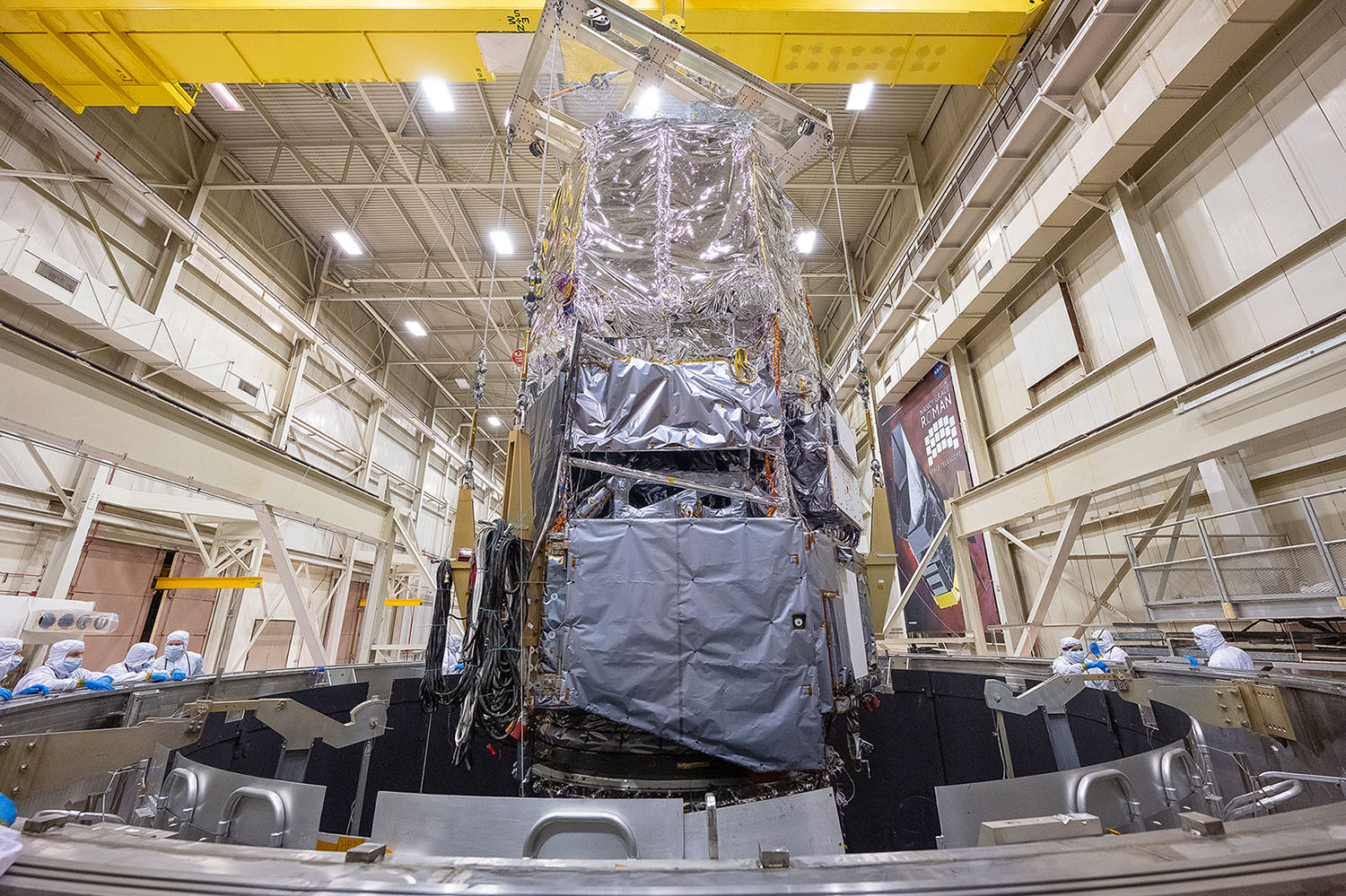

Vnitřní část Nancy Grace Roman Space Telescope (která se skládá z teleskopu, nosiče přístrojů, dvou přístrojů a družicové platformy) nedávno prošla termálně-vakuovým testováním. Na této fotografii je sestava vytahována ze simulátoru vesmírného prostředí po dokončení 65denního testování.

Stejně jako v případě akustických testů, i zde týmy expertů vybavily testovaný hardware senzory, které měly zachytit reakci sestavy na vibrace. Strukturální analytici a operátoři zkoušek využijí nasbírané informace nejen k vyhodnocení úspěšnosti testů, ale také k vylepšení svých modelů a následných analýz. „Když se vám podaří provést tento testovací program na tak velkém hardwaru, máte opravdu pocit úspěchu,“ říká Shelly Conkey, hlavní strukturální analytik této sestavy z Goddardova střediska a dodal: „Jsem hrdý na práci, kterou tým našich lidí odvedl.“
Středová část observatoře, tedy teleskop, nosič přístrojů, dva vědecké přístroje a družicová platforma, se už v srpnu přesunula do testovací komory Space Environment Simulator. Tady se za ní zavřelo masivní víko a mohla být vystavena extrémním teplotám, které napodobují chlad kosmického prostoru i žár od Slunce.  Tým více než 200 lidí vedl simulace nepřetržitě po dobu více než dvou měsíců, čímž byla prověřena připravenost optiky teleskopu i celé sestavy na jejich chystanou misi.
„Termálně-vakuová zkouška byla prvním případem, kdy byly teleskop a přístroje použity společně,“ říká Dominic Benford, vědec z centrály NASA ve Washingtonu, zapojený do programu Teleskopu Nancy Grace Roman a dodává: „Příště, když všechno aktivujeme, už bude observatoř v kosmickém prostoru.“ Tým ještě před pár týdny plánoval, že obě hlavní části observatoře, její vnější a vnitřní segment spojí v listopadu, aby byl celý teleskop sestaven před koncem roku. Zatím však tento krok nebyl potvrzen. Kompletní observatoř pak podstoupí další testy, po kterých se přesune na Kennedyho středisko na Floridě, kde v létě 2026 začnou její předstartovní přípravy. Start Teleskopu Nancy Grace Roman je stále oficiálně plánován na květen 2027, ovšem tým pořád nevylučuje možnost startu už na podzim 2026.
