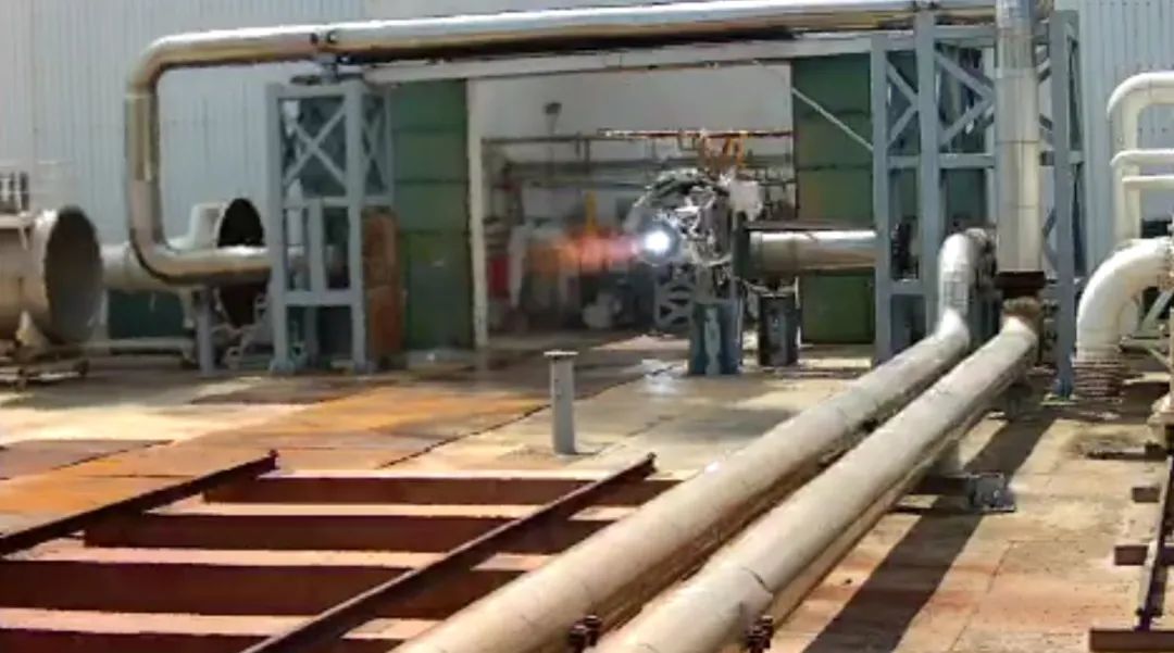

V každém ze tří bloků prvního stupně má být sedm motorů YF-100K, které jsou vylepšenou verzí současných motorů YF-100 na RP-1/LOX z prvního stupně rakety CZ-5. Pro druhý stupeň jsou plánovány dva motory YF-100M, což je vakuová verze motoru YF-100K. V třetím stupni mají být tři motory YF-75E na LH2/LOX, příbuzné s motorem YF-75D, který je používaný v druhém stupni rakety CZ-5.
Nedávno byla provedena celá řada zážehových testů všech tří typů motorů. Motor YF-100K pro první stupeň absolvoval do konce roku 2022 čtyři zážehy s celkovou dobou 2 100 sekund. Motor YF-100M pro druhý stupeň, optimalizovaný pro vakuum, absolvoval od konce září 2022 také několik úspěšných testů. Motor YF-75E pro třetí stupeň prošel již v říjnu 2022 milníkem celkové doby 10 000 sekund testování. Byly také provedeny strukturální testy neletového exempláře prvního stupně.

Zážeh motoru YF-100K pro první stupeň rakety CZ-10
