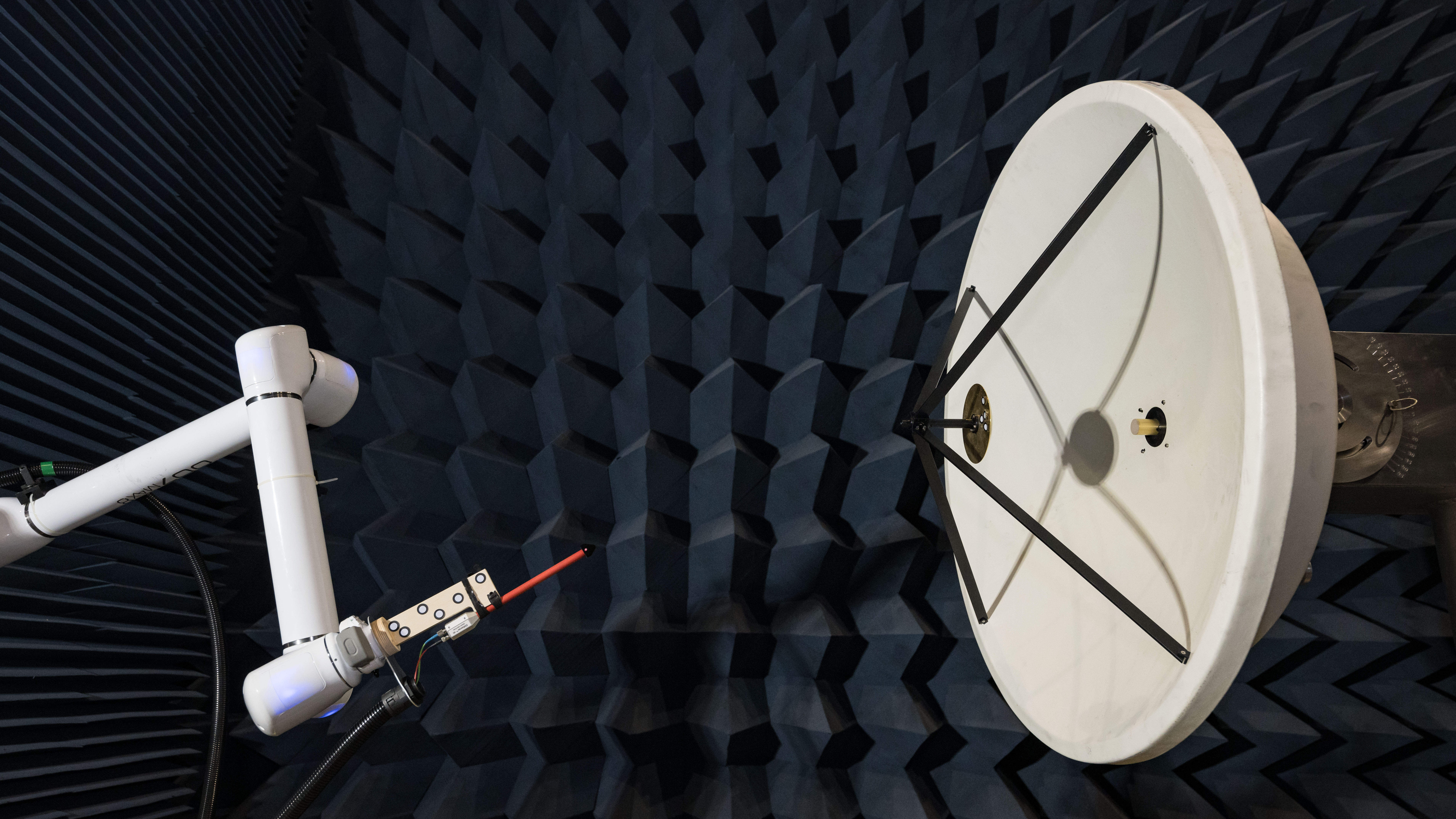

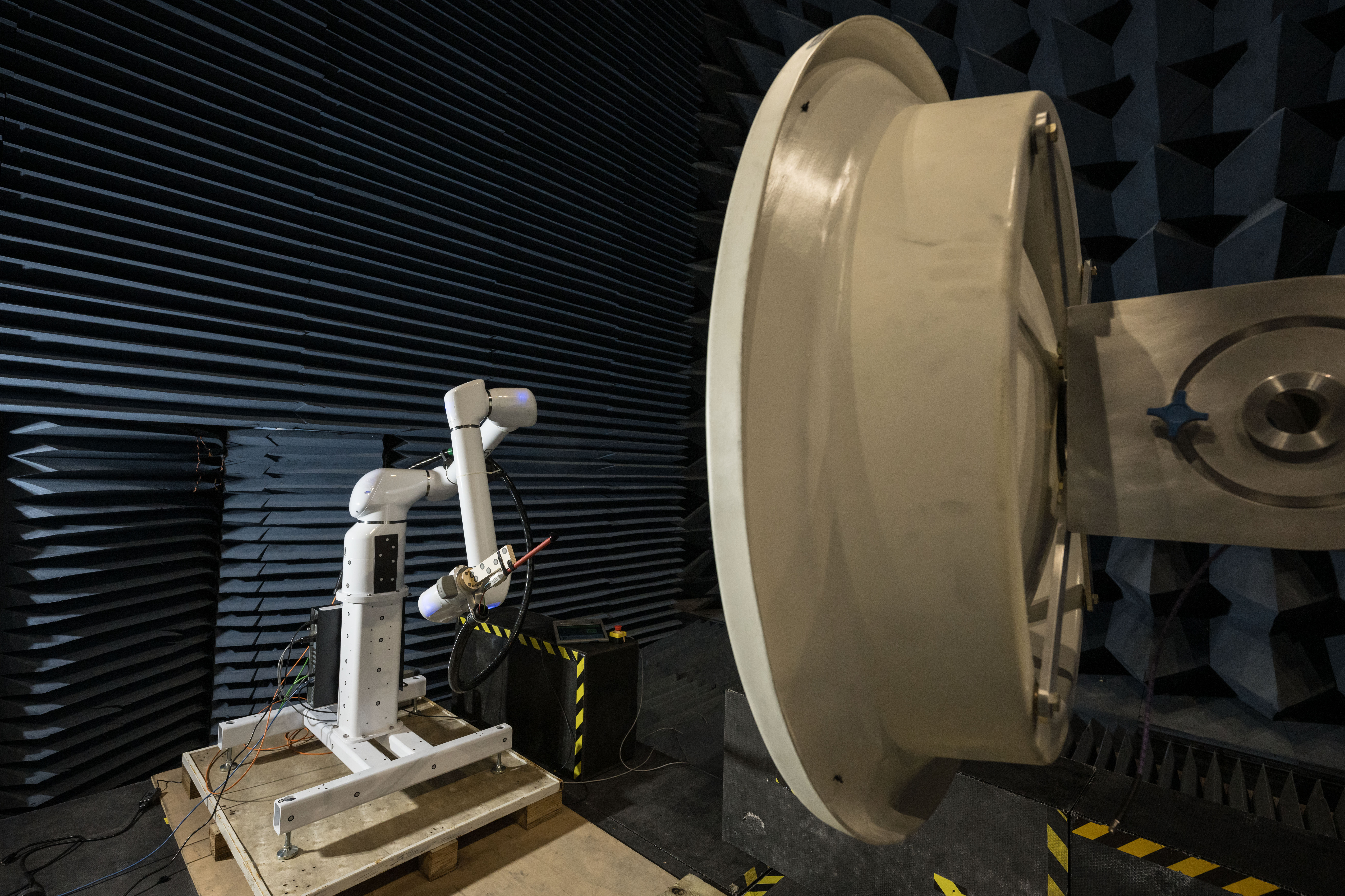

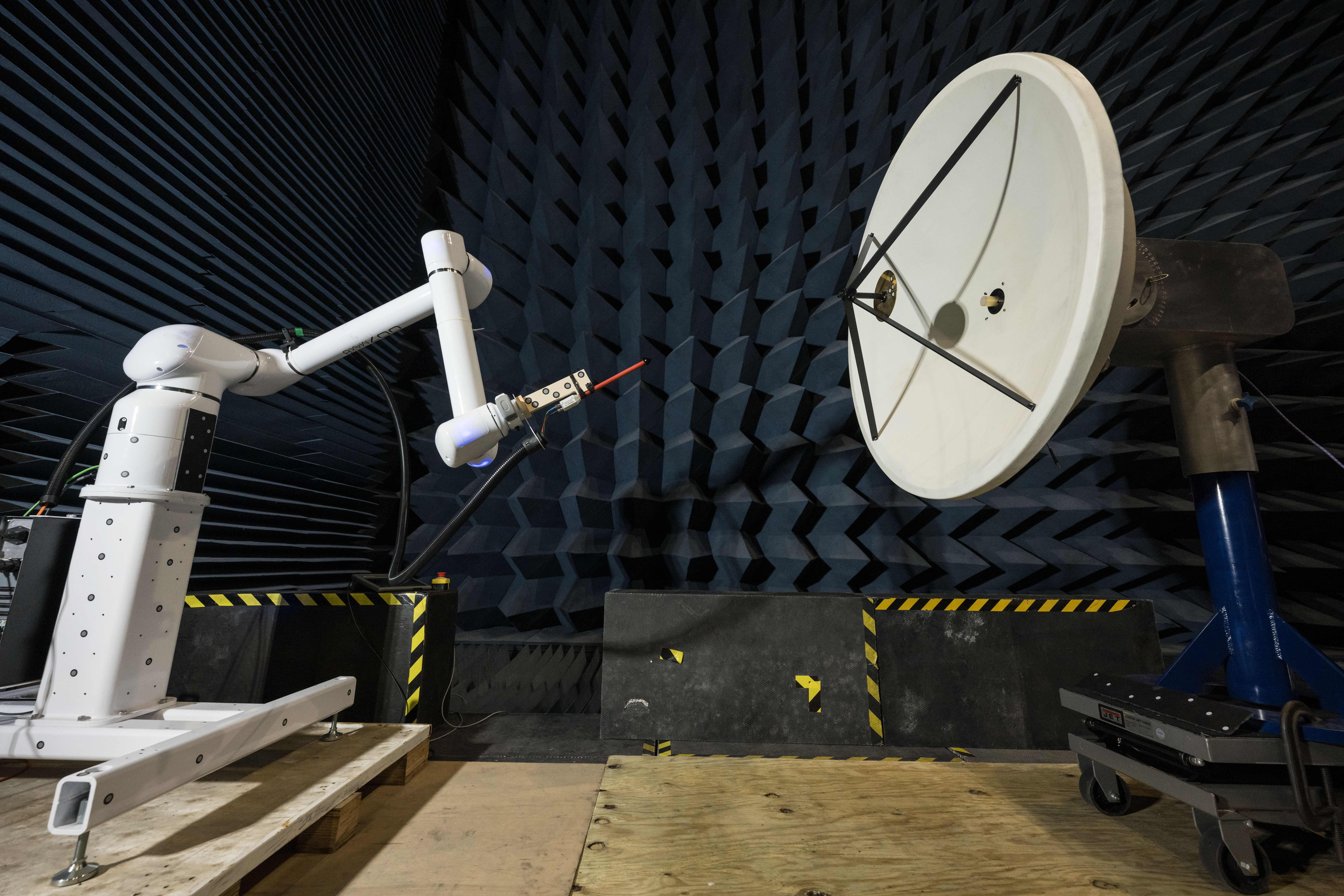

Robotické rameno drží sondu, která měří úroveň elektrického pole vyzařovaného anténou během testování v bezodrazové komoře v Johnsonově vesmírném středisku NASA. Výsledky testů budou použity k definování mezí pro antény komunikačního systému Gateway.
Zdroj: https://www.nasa.gov/
NASA proto provádí zevrubné zkoušky úrovní elektrického pole vyzařovaného anténami, aby zajistila bezpečnou a účinnou komunikaci a zabránila jakémukoli rušení posádkou a zařízeními stanice Gateway. Ověřením simulačních modelů k přesnému předpovězení úrovní elektrického pole může NASA přesně určit bezpečné zóny okolo parabolických antén v pásmech K/Ka, aby byli ochráněni astronauti i příslušný hardware, aniž by bylo nutné obětovat vysokorychlostní komunikaci. V rámci pečlivého testovacího procesu inženýři používají sondy elektrického pole a vlnovodů, které měří sílu a kvalitu elektromagnetických signálů, ke skenování blízkých polí reprezentativní vysokoziskové antény. Robotická ramena a optické sledovací systémy zajišťují přesná měření potřebná pro ověření modelu. Testování probíhá v bezodrazové komoře, což je speciální místnost, která poskytuje kontrolované prostředí pro měření elektromagnetických vln.

„Ořezáváme tužku při provádění validačních měření modelu – zajišťujeme vysokou přesnost analýzy elektrických polí vyzařovaných vysokoziskovými anténami na Gateway,“ říká Timothy Kennedy, jeden z inžeýrů NASA, kteří dohlížejí na zkoušky a dodává: „To umožňuje snížit rezervy na maskování antén, které jsou nutné k ochraně zařízení a posádky, a zároveň maximalizovat komunikační pokrytí.“ Získané poznatky mají zlepšit znalosti NASA o úrovních elektrických polí vydávaných anténami stanice Gateway. Tyto znalosti usnadní rozhodování o bezpečném provozu antén během misí Artemis, díky čemuž bude Gateway bezpečným domovem pro astronauty v okolí Měsíce.
