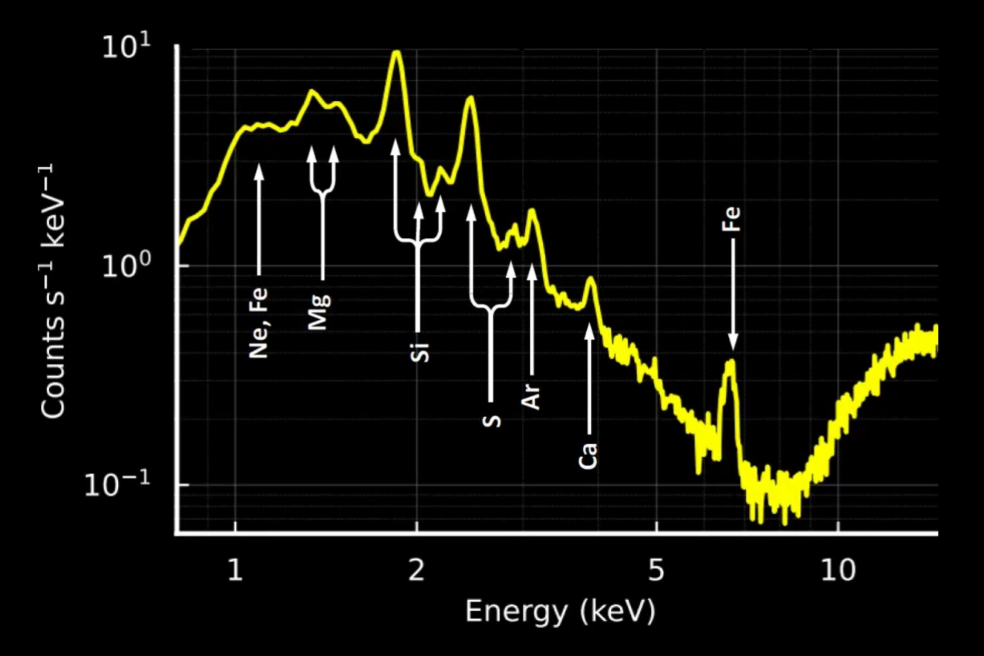

Z tohoto přístroje známe již první výsledky. XSPECT zachytil první světlo z pozůstatku supernovy Cassiopeia A (Cas A). Během fáze ověřování byl přistroj XSPECT zaměřen na intenzivní rádiový zdroj v souhvězdí Kasiopeji (Cassiopeia A). Což je standardní zdroj používaný pro kalibraci přístrojů. Pozorování bylo zahájeno 5. ledna 2024 a XSPECT zachytil emisní čáry pozůstatku supernovy odpovídající prvkům, jako jsou hořčík, křemík, síra, argon, vápník a železo. Spektrum zahrnovalo jak pozadí galaktického kosmického záření, tak pozadí kosmického rentgenového záření. Spektrum znázorněné na obrázku platí pro celkovou dobu snímání 20 ks (kilosekund, jedna kilosekunda je 16 minut a 40 sekund). Spektrum je tedy složeno z několika oběhů. Tento  objev není jen vědeckým triumfem, ale také připomínkou naší hvězdné linie. Když Carl Sagan kdysi řekl: „Dusík v naší DNA, vápník v našich zubech, železo v naší krvi, uhlík v našem jablečném koláči, to vše bylo utvořeno v nitrech kolabujících hvězd. Jsme stvořeni z hvězdného prachu.“ Tak ani zdaleka neměl pro své tvrzení tolik důkazů, jako máme my nyní. Jeho úsudek byl však správný a XPoSat to potvrzuje a to je teprve začátek.
První pozorovaní přístroje XSPECT potvrdilo přítomnost prvků jako je hořčík, křemík, síra, argon, vápník a železo v Cassiopeia A (na obrázku vlevo). Což znovu potvrdilo roli zániku hvězd v kosmické chemii (tvorba prvků). Obrázek: ISRO/NASA
