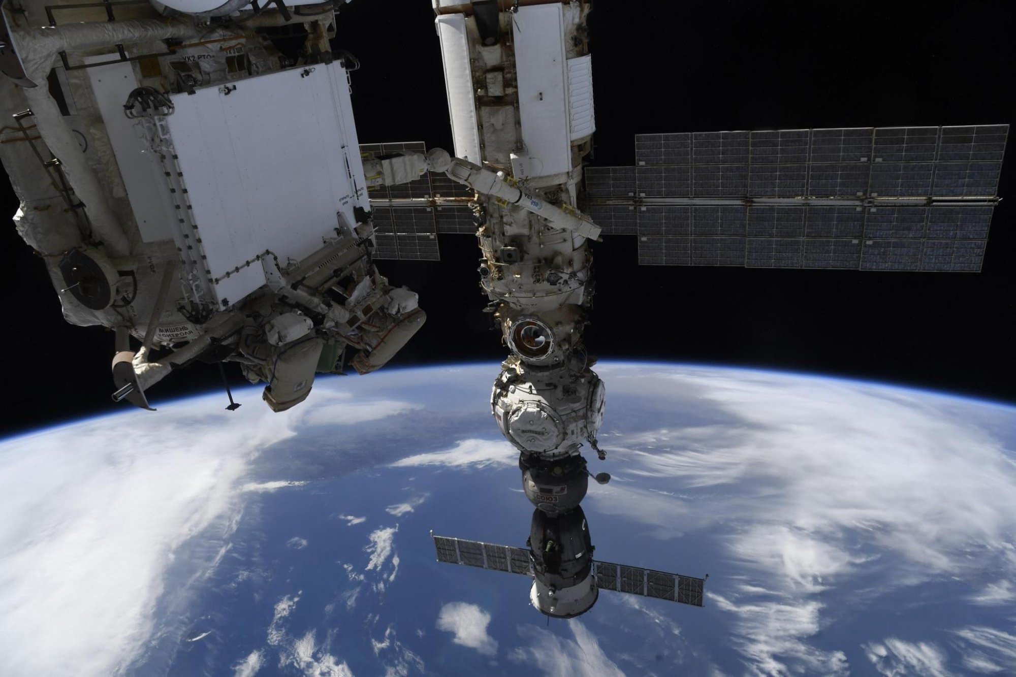

ŽIVĚ: Ruští kosmonauti prohlédnou místo úniku chladiva
Dnes v 19:55 SELČ by měl na Mezinárodní kosmické stanici začít zhruba sedm hodin dlouhý ruský výstup do volného kosmického prostoru Olega Kononěnka a Nikolaje Čuba. „Kononěnko a Čub instalují na povrch modulu MLM-U Nauka mikrovlnný radar Napor-miniRSA pro pozorování Země a vypustí 1,75kilogramovou studentskou družici Parus-MGTU,“ upřesnil Michal Václavík z České kosmické kanceláře. Bezesporu nejzajímavější však bude inspekce radiátoru na modulu Nauka, ze kterého 9. října uniklo chladicí médium. „Poškozenou větev rozvodu amoniaku odpojí a izolují,“ doplnil Michal Václavík. Na základě podrobné analýzy rozboru rizik kontaminace po tomto úniku se týmy expertů z NASA a Roskosmosu dohodly na zapracování dodatečných činností po samotném výstupu, které by měly zabránit zavlečení zbytkových stop chladiva do útrob stanice.
Archivní snímek pořízený během rozkládání radiátoru RTOd, ze kterého 9. října 2023 uniklo chladicí médium.
Analýzy, rozbory fotografií a další provedené zkoušky potvrdily, že jak množství přenesených stop chladicího média, tak i riziko pro systémy stanice je velmi nízké. Přesto však budou z důvodu dodatečné jistoty přijata další opatření, aby se riziko pro systémy uvnitř stanice snížilo na nejnižší možnou úroveň. Až tedy kosmonauti zítra velmi brzy ráno našeho času budou ukončovat svůj výstup, tak ještě před vstupem do přechodové komory modulu Poisk provedou inspekci svých skafandrů Orlan, ale i nástrojů používaných při výstupu, na kterých budou hledat stopy chladicího média. Pokud je objeví, provedou jejich otření. Kromě toho kosmonauti po natlakování přechodové komory otřou své skafandry i nástroje, aby ještě více snížili riziko případné kontaminace prostředí stanice. V útrobách ISS se pak nasadí dodatečné filtrační kapacity, které by měly z atmosféry odstranit i ty úplně poslední zbytky kontaminace.
