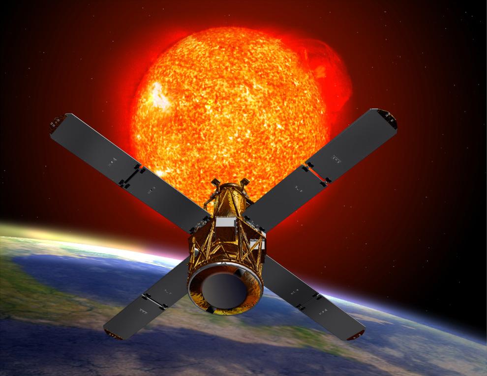

Družice RHESSI pozorovala Slunce v rentgenové a gama oblasti elektromagnetického spektra.
