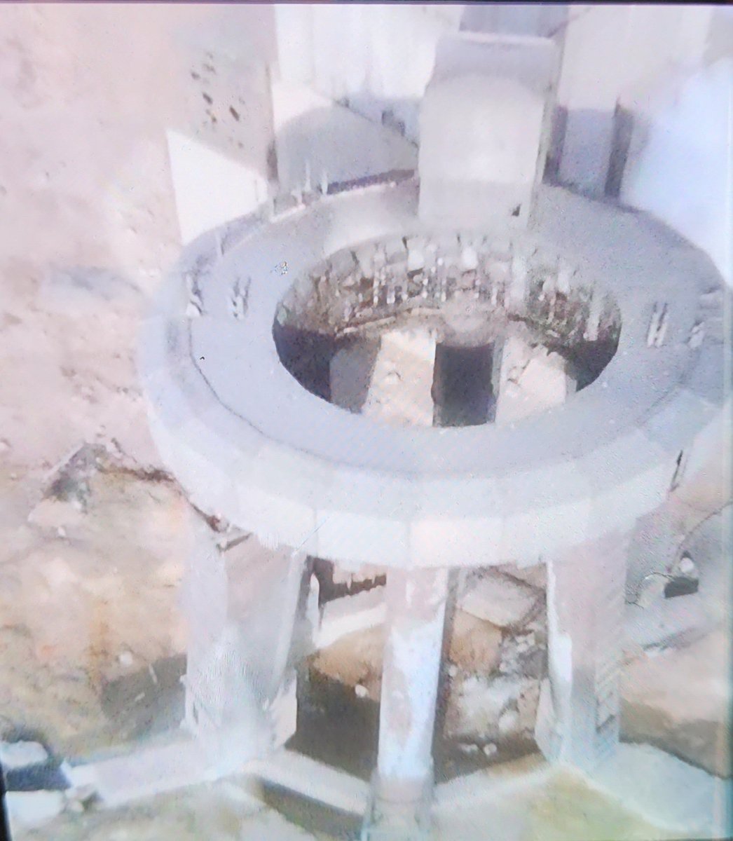

Nyní se ale pojďme přesunout k dalšímu velmi podstatnému tématu, kterým je stav startovní rampy po startu. Nalijme si čistého vína. Není vůbec dobrý. Raketa Super Heavy doslova vykopala obří kráter pod startovním stolem, kde dříve býval beton. Asi jste pochopili, že už tam není. Úlomky a kusy kamenů a betonu létaly přes celý startovní komplex a trefovaly vše, co jim přišlo do cesty. Střetu s letícím kusem rampy se tak nevyhnuly ani vysokozdvižné plošiny, anebo auto s kamerou na střeše, které patřilo webu NASA Space Flight. Samozřejmě takto brzo po startu zatím nemůžeme mít tak dobrý přehled o stavu rampy. Velmi pravděpodobně je ale nějakým způsobem zasažena velká část infrastruktury rampy, včetně palivové farmy. Každopádně už nyní se dá podle pár dostupných fotografií odhadnout, v jakém stavu startovní komplex je.
Kráter pod startovním stolem po start Super Heavy Starship
Zdroj: LabPadre
Můj osobní názor je, že opravy rampy nyní zaberou několik měsíců, možná déle. Až po těchto nezbytných opravách a možná i nutných vylepšeních bude moci přijít na řadu testování dalších prototypů. Pokud vše půjde opravdu velmi dobře, mohli bychom se dalšího pokusu o start dočkat nejdříve za půl roku. Vše ale závisí na tom, jak dlouho bude trvat vyšetřování, jestli se SpaceX rozhodne zásadním způsobem upravit rampu, aby byla odolnější, jaké prototypy se rozhodne vyslat na další let a tak dále. Rozhodně berte tento článek jako krátké shrnutí historického letu, který se zapsal do historie. Kompletní shrnutí startu Vám poskytneme v dalším díle seriálu Aktuality o Starship, až budeme mít více informací o tom, co se přesně stalo.

Kdyby to byla MOJE rampa – postupoval bych následovně!
Zhruba tak o kilometr dál bych vyhloubil díru tak o jeden a Půl hloubky toho kráteru co SH/SS vyhlodala do země a vybetonoval! Mělo by to být ale hodně roztažené do šířky. V podstatě bych udělal něco podobného jako mají sojuzy – jen bych do toho zapracoval hvězdicovou strukturu spodku odpalovací věže. Potom bych dosavadní rampu rozebral a na nové místo přesunul. A přivedl i potrubí z palivové farmy.
Přímo pod odpalovací věží bych navršil zborcený jehlan. Velmi důklaně bych ho obložil silnou nerezovou ocelí a na hranách možná i titanovými pláty.
Jak už asi všichni pochopili- celé tohle stavební dílo by mělo funkci odkláněče a rozrážeče spalin. Možná to bude při startu i zaplněné vodou- spaliny jí ovšem velmi rychle „vymetou“ ven .
Řekl bych , že opravovat dosavadní rampu na místě , kde je nemá smysl- když je spalinami ohrožená i palivová farma.
A ono i opravovat díry v zemi pod staticky narušenou věží ( protože značná část základů je podemletá a pryč!!!! ) je docela na pováženou- velké riziko pro provádějící pracovníky a velmi velmi stísněné prostory pro bagrování , „buldozerování“ a betonování!!

Zeptám se? Startovací rampa bez deflektoru s rovnou deskou bude asi pro odraz rakety/spalin pravděpodobně účinnější, že? A o to Elonovy jde… maximalizaci efektu. Škoda že to neošetřili lépe.

Ke startovacímu stolu – Baťa nechal lidi vyšlapávat cestičky a pak je postavil definitívně. Předpokládám, že startovací stůl dozná změny právě tam, kde si vyšlapaly spaliny cestu. Hlubší deflektor s odvodem do stran mimo tu, kde stojí mechazilla. Nic se nesmí bortit a stát abrazivem.
K topologii komplexu – naivní rozmístění.
K „mocnosti“ SH – Těch 33 minus 3 motory raketu při startu sotva uneslo. Rezerva výkonu?

Oni v té betonové desce nepoužili armování, nebo se ta ocel vypařila?
Vladimir Todt
Vladimir Todt
3 let před
Odpověď  Cateye
V desce hned pod stolem armování bylo, zmizelo. Je to vidět ze starších záběrů, když ro stavěli.
bouche
bouche
3 let před
Ono i při tom startu jdou vidět létající části betonu nahoru po pravé straně a následně vychází z trupu v těch místech bílé výpary. (Na 1. videu v tomto článku)
MartinH
MartinH
3 let před
Odlétávající kusy betonu z rampy asi nebyla neočekávaná věc, vždyť i u Saturnu V odlétávali kusy betonu o velikosti pěsti nadzvukovou rychlostí, jen jich nebylo tolik a byli směřováni deflektorem spalin do míst kde nenadělali žádnou škodu. Tady díky neexistenci deflektoru a také kvůli tomu, že proud spalin šel kolmo na beton těch létajících částí bylo více a létali na všechny strany.
Vladimir Todt
Vladimir Todt
3 let před
Odpověď  Cateye
MartinH
MartinH
3 let před
