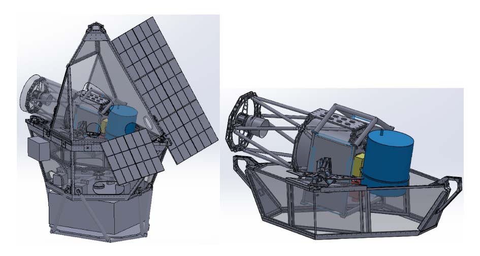

Fyzik Peter Nagler z Goddardova střediska se na vyvinuté struktury obrátil kvůli vývoji mise EXCITE (EXoplanet Climate Infrared TElescope). Jde o teleskop na balónu, jehož úkolem má být studium exoplanet, takzvaných horkých Jupiterů. Celý projekt je zatím ve fázi stavby a testů. V rámci programu EXCITE by měl být použit spektrograf pracující v blízké infračervené oblasti, který by prováděl nepřetržitá pozorování oběžné dráhy každé exoplanety. „Máme hned několik oblastí s velmi náročnými požadavky na design,“ přiznává Nagler a dodává: „Pro naše konstruktéry byly výzvou především kombinace specifických rozhraní a náročných specifikací zatížení.“
Návrh mise EXCITE (EXoplanet Climate Infrared TElescope)
Zdroj: https://www.spiedigitallibrary.org/
McClelland navrhl titanovou opěrnou konstrukci pro zadní část teleskopu EXCITE, kde se infračervený přijímač usazen v hliníkové kryokomoře připojuje k desce z uhlíkového kompozitu, která nese primární zrcadlo. „Tyto materiály mají velmi odlišné vlastnosti z hlediska tepelné roztažnost,“ říká Nagler a dodává: „Potřebujeme mít mezi nimi rozhraní, které nebude žádný materiál namáhat.“ Jak uvádí NASA, k vynesení mise EXCITE o velikosti automobilu SUV by měl být použit osvědčený design NASA Super-Pressure Balloon. Inženýrské testovací lety by mohly začít už letos na podzim.
