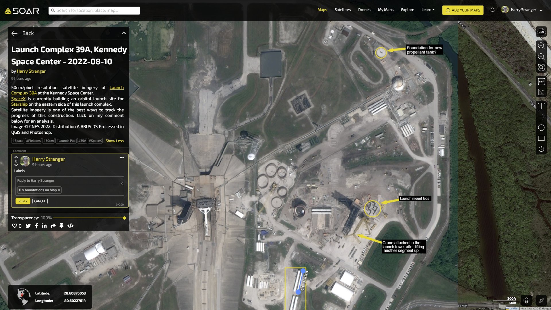

Twitterový účet Harry Stranger představil zajímavý snímek rampy 39A na Floridě, který byl pořízen z kosmického prostoru a ukazuje aktuální stav stavebních prací kolem této rampy. Snímek byl pořízen 10. srpna. Vidět na něm krom samotné rampy je i řada částí nově budované rampy pro systém Super Heavy Starship. Vidíme také stavbu metanových a kyslíkových nádrží. Ve žlutém kroužku jsou vidět nohy pro budoucí startovní stolec. Vlevo od něj je pak vidět i věž rampy.
Aktuální podoba okolí rampy 39A
