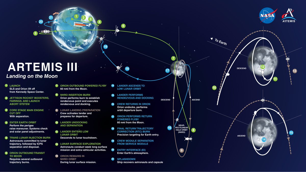

Orion má dopravit čtyřčlennou posádku na polární oběžnou dráhu Měsíce NRHO a spojit se na ní s lunárním landerem Starship. Po přestupu dvou členů posádky se má lander vydat na týdenní povrchovou expedici do blízkosti jižního pólu Měsíce.
Letová trajektorie mise Artemis 3

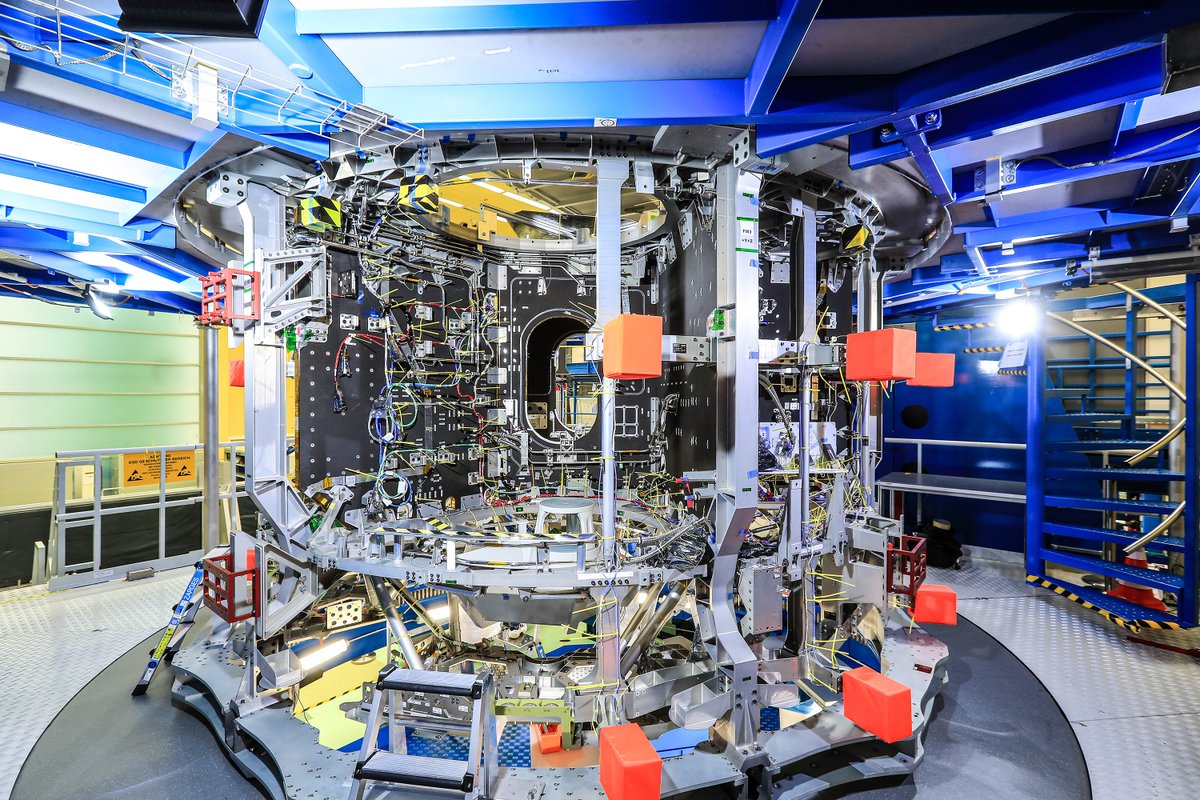

Struktura evropského servisního modulu pro Artemis 4 v Thales Alenia Space Italia

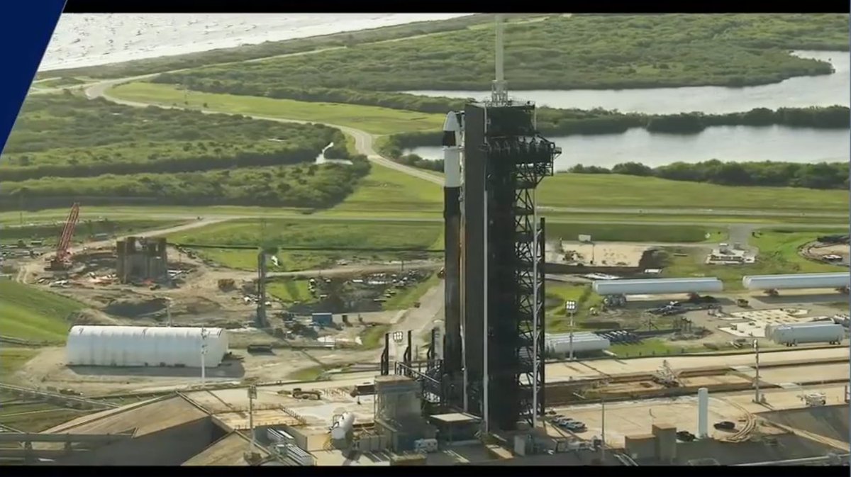

SpaceX staví v komplexu LC-39A infrastrukturu pro starty Super Heavy Starship (v levé části fotografie)
