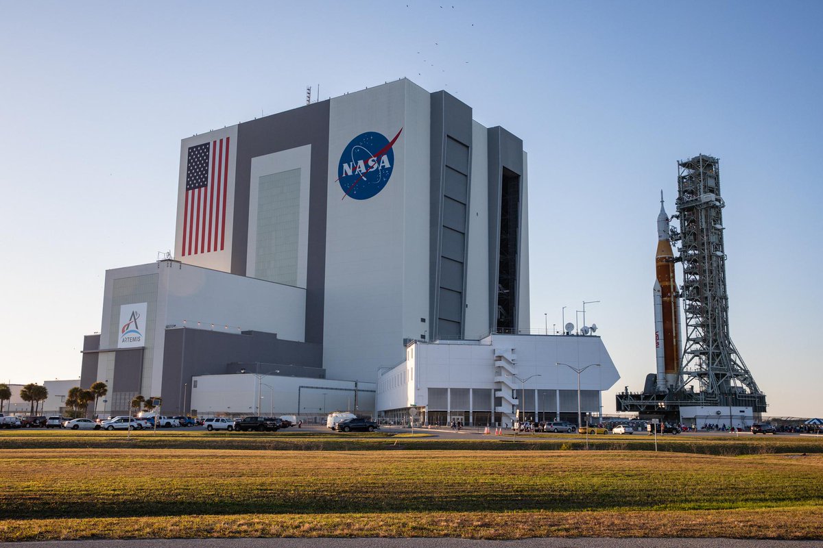

11. března dorazil ke dveřím budovy VAB pásový transportér Crawler-Transporter 2. Několik dní před přepravou na rampu bylo rameno CAA posunuto blíže k raketě, aby prošlo dveřmi VAB.
Ve čtvrtek 17. března navečer byla sestava vyvezena před budovu VAB. Před budovou tým zatáhl rameno CAA pro přístup posádky a zajistil ho v cestovní poloze. Rameno poskytuje přístup k Orionu pouze během pobytu ve VAB a na rampě LC-39B. Jakmile bylo zatažení CAA dokončeno, tým pokračoval v cestě k LC-39B. Během jízdy na rampu byl proveden dynamický test. Pásový transportér se rozjel a poté prudce zabrzdil, přičemž byla sledována dynamická odezva rakety. Na rampu kolos dorazil po deseti a půl hodinách brzy ráno 18. března.

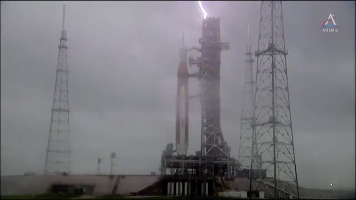

Během dne týmy nabíjely letové baterie Orionu, prováděly poslední úpravy na obslužných ramenech a závěrečnou prohlídku. Odpoledne byly dvě ze tří bleskových věží systému ochrany před bleskem zasaženy čtyřmi blesky. První tři údery zasáhly s nízkou intenzitou věž 2, čtvrtý úder s vyšší intenzitou zasáhl elektrický vodič mezi věžemi a výboj sjel do země po věži 1. V době úderů byly Orion a centrální stupeň zapnuty, horní stupeň ICPS a vzletové stupně SRB dosud nebyly. Po ujištění, že nebyly ovlivněny žádné systémy, inženýři přes noc dokončili činnosti, které byly kvůli nepříznivému počasí pozastaveny. V L-21 hodin byly na své místo přesunuty boční deflektory plamenů.
Bouřka nad kosmodromem 2. dubna odpoledne
