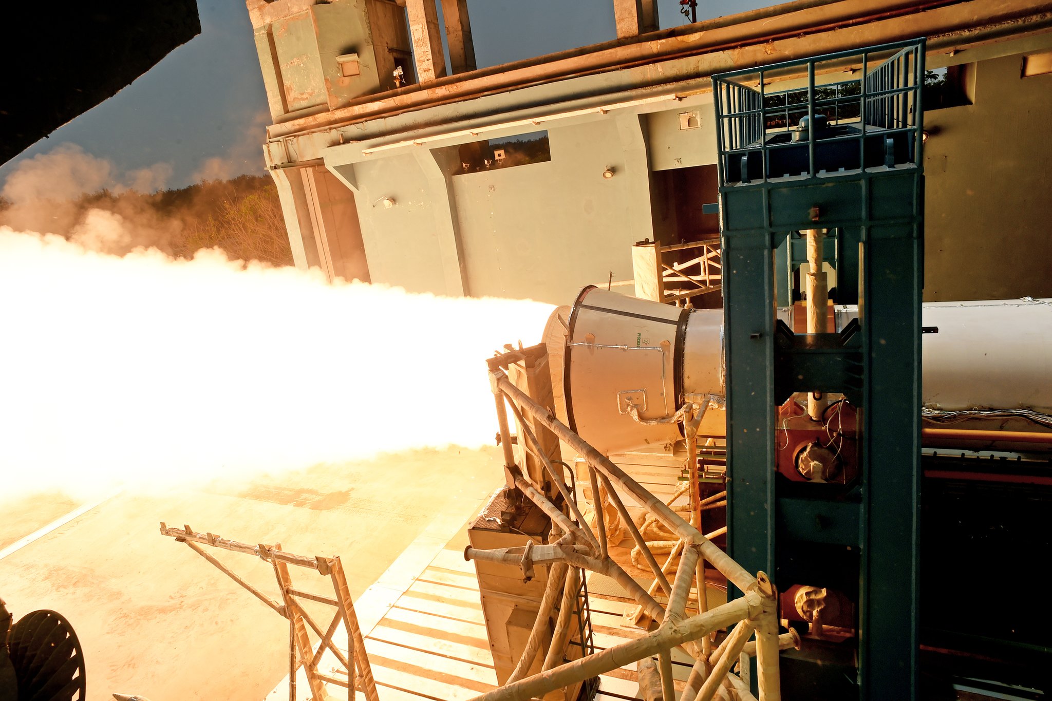

Indická kosmická agentura již nějaký čas vyvíjí malý nosič SSLV, a první start se výrazně přiblížil poté, co první stupeň SS1 v pondělí absolvoval úspěšný test. Ke zkoušce zážehu v plné délce došlo na kosmodromu Šríharikota v Indii. Jednalo se prý o poslední test před samotným startem. Nutno připomenout, že jeden minulý se nepovedl. Po 60 sekundách byly zaznamenány neočekávané vibrace a v 95 sekundě hoření to nevydržela tryska motoru. Podle dostupných informací víme, že ji bylo nutné přepracovat. Úspěch tedy ukazuje také na vyřešení problému, ať už byl jakýkoli.
Datum startu 34 m vysoké rakety SSL ovšem není doposud přesně znám. Hovoří se ale o první polovině tohoto roku (konec května). Během kvalifikačního letu SSLV se pokusí vynést družici EOS-2 (snímkovací družice) nebo Microsat-2A. Podle ISRO byly parametry prvního testu v očekávaných normách. Pondělní úspěšný test byl signál k pokračování
Záběr na test motoru pro první stupeň rakety SSLV na tuhé pohonné látky.
Záběr na test motoru pro první stupeň rakety SSLV na tuhé pohonné látky. Zdroj: ISRO
na přípravy prvního letu SSLV-D1. Zbývající stupně rakety (SS2 a SS3) už úspěšně prošly všemi pozemními testy a jsou připraveny k integraci. V uplynulých měsících ISRO také provedlo testy aerodynamického krytu a jeho oddělování. Podle agentury by mělo být možné raketu sestavit do 10 dnů, což je výhoda raket na tuhé pohonné látky.
SSL je 4 stupňová raketa, 3 na pevné pohonné látky (HTBP) a čtvrtý na kapalné látky. První stupeň SS1 je sestaven ze tří segmentů. Obsahuje 89 tun paliva a na délku měří 21 m. Očekávaný tah 2600 kN. Více jsme o raketě jsme psali také v tomto článku. Cena vývoje tohoto nosiče byla asi 17 mil. USD. Výrobní cena bude prý okolo 5 mil USD. Výška aerodynamického krytu je 4,45 m a 2,95 použitelné. Průměr 2,1m.
