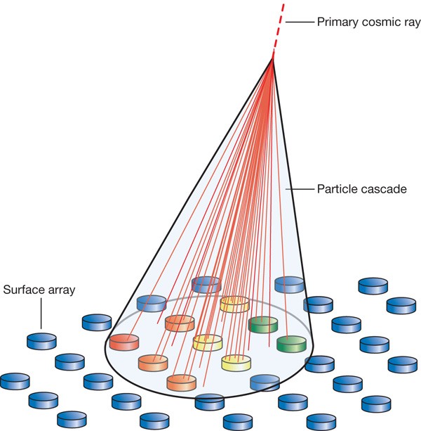

Pro pozorování kosmického záření nám mohou posloužit dva základní způsoby – přímý a nepřímý. Výrazně vyšší zastoupení v experimentech po celém světě, historických i současných, nalezla dosud metoda nepřímá, proto si jí dovolím začít.
Schéma typické observatoře pozorující sekundární atmosférické spršky.
Zdroj: https://media.springernature.com/
Stojí na pozorování sekundárních spršek, obvykle pozemskými teleskopy či sítěmi detektorů rozmístěnými často na velké ploše. Existují sice určité výjimky, kdy se spršky sledují i z oběžné dráhy Země, prozatím to však není běžná praxe. V každém případě má tento postup významnou výhodu v možnosti měření extrémně energetických částic, je však o něco méně přesný než přímá metoda.
