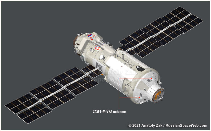

Jako první informoval o problémech známý ruský žurnalista Anatolij Zak, který se specializuje na ruskou kosmonautiku. Jeho stručný tweet informoval o tom, že Nauku potkaly problémy, ale bližší detaily byly obsaženy v článku dostupném pouze pro platící čtenáře. Jinými slovy – i kdybychom měli placený přístup k těmto informacím, nemohli bychom tyto informace v našem článku zveřejnit. Zak je mimořádně důvěryhodný zdroj, ale podezřelé bylo, že několik desítek minut nebyl k nalezení žádný další zdroj, který by tyto informace potvrzoval.
Jedním z problémů má být nepotvrzené vyklopení antény 2ASF1-M-VKA

Katja Pavluščenko ve svém tweetu uvedla: „Tak jo, lidi, podle mého zdroje byla anténa Kurs včera večer vyklopena. Jsou tu ale nějaké další problémy, na kterých se však pracuje. Na Nauce není nic neopravitelného.“ Ve velmi podobném duchu se nese i aktuální tweet od Michala Václavíka: „Dnešní ráno zatím nepřineslo mnoho nového o stavu laboratorního modulu MLM-U Nauka. Část včera avizovaných problémů se podařilo vyřešit, avšak přetrvávají problémy s manévrovacími a stabilizačními raketovými motorky 11D458 systému DPS (двигатели причаливания и стабилизации).

O Kursu se mluvilo hned od počátku (nevyklopila se anténa), ale pak to zapadlo kvůli akutnějšímu problému s motorem. Po pravdě jsem čekal, že Kurs vyřešili, ale evidentně ne.
Zbavovat se Pirsu, když je snížená pravděpodobnost jeho náhrady Naukou, by nebylo rozumné. Pokud nemají harmonogram připojení, zůstane na místě. Kurs do toho samozřejmě hází další vidle.
