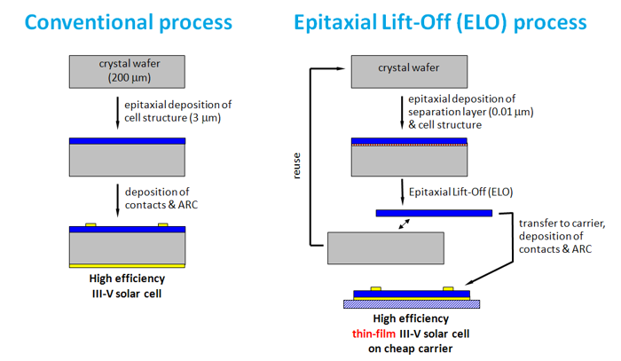

Vlevo tradiční metoda výroby fotovoltaických článků. Vpravo metoda ELO.
Zdroj: http://www.tf2devices.com/
Na konci životnosti by měl článek poskytovat účinnost až 32 % a k jeho výrobě se používá metoda označovaná jako „epitaxial lift-off“ alias ELO. Při tomto procesu jsou články odlupovány z germaniové podložní vrstvy, na kterou byly předtím položeny, takže drahý materiál může být použit opakovaně. Tímto způsobem se dají vyrábět tří- i čtyřpřechodové články. To znamená, že jsou tvořeny třemi nebo čtyřmi různými vrstvami materiálů, které jsou optimalizované k co nejlepšímu využití různých vlnových délek, které tvoří spektrum slunečního záření.
