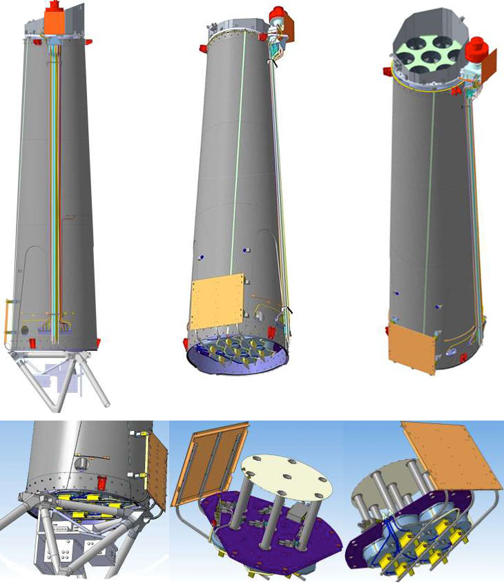

Průřez přístrojem ART-XC.

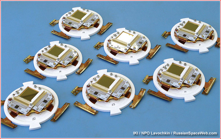

Samotný optický systém přístroje tvoří sedm svazků 28 kónických zrcadel o délce 580 milimetrů a maximálním průměru 148 milimetrů. Zrcadla mají za úkol koncentrovat zachycené rentgenové záření do ohniska, kde se nachází speciální polovodičové detektory DSSD (Double-sided Silicon Strip Detectors) vyrobené z kadmium telluridu (CdTe). Tato zařízení byla navržena, vytvořena a zkalibrována v institutu IKI, konkrétně v jeho Oddělení pro vysokoenergetickou astrofyziku. Každá ze sedmi detektorových jednotek má senzor o rozměrech 30 × 30 milimetrů s tloušťkou 1 milimetr.
Detektory přístroje ART-XC
Zdroj: http://www.russianspaceweb.com
Institut IKI zároveň pro přístroj ART-XC vytvořil palubní počítač, systém datové paměti, jednotku avioniky pro řízení teploty a sledovač hvězd pro navádění teleskopu. Lavočkinova kancelář, která plní v misi Spektr-RG roli primárního integrátora, dodala tepelně-izolační vrstvu, systém radiátorů a teplovodných trubic pro systém řízení teploty. Do konstrukce se zapojila i konstrukční kancelář Technologija, která vytvořila válcové tělo teleskopu z uhlíkových vláken a také desku, na které jsou umístěny detektory.
Stavba těla přístroje ART-XC
