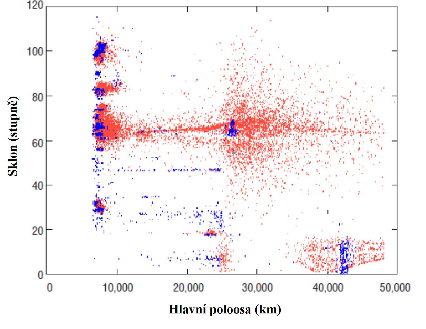

Rozložení sledovaného kosmického smetí na začátku století
Zdroj: D.V. Smitherman Jr.: Space Elevators, An Advanced Earth-Space Infrastructure for the New Millennium, NASA/CP-2000-210429
Jakmile dojde k zaznamenání podobné události, jsou získaná data vložena do environmentálních modelů kosmických úlomků. Týmy specialistů tak mohou porovnávat fragmentaci skutečných kosmických objektů s počítačovými modely. Naskýtá se tak vzácná příležitost k validaci nebo případnému vylepšení těchto modelů. S jejich pomocí může ESA navrhovat kosmické objekty, které odolají nárazům menších těles, případně navrhnout systémy, které zabrání srážkám. Modely také slouží jako základ pro předpovědi nejen současných, ale i budoucích podmínek z hlediska kosmických úlomků.
