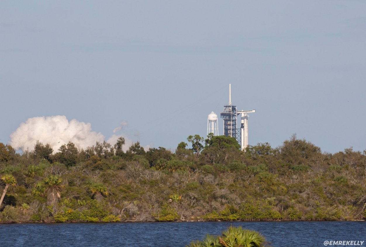

Takto zvěčnil statický zážeh Falconu před misí DM-1 Emre Kelly.
Raketa se vydala na startovní rampu už v úterý 22. ledna a zážeh měl přijít o den později během večerních hodin našeho času. Ještě během odpoledne však byl Falcon sklopen do horizontální polohy a bylo jasné, že se zážeh odloží. Za pár hodin se ale raketa opět dočkala vztyčení a předpokládalo se, že se zážeh odloží o 24 hodin. Ve čtvrtek 24. ledna (shodou okolností na den přesně rok po statickém zážehu prvního Falconu Heavy) se Falcon skutečně probudil k životu – okno pro zážeh bylo otevřené od osmi večer našeho času, k několikasekundovému zážehu devíti motorů Merlin na prvním stupni došlo přesně v 22:00 SEČ. Zážeh potvrdil, že předtím probíhající činnosti simulující průběh předstartovních příprav neodhalily žádný problém.
Raketa je v době vydání článku připravována ke sklopení, což obnáší hlavně odčerpání paliva z nádrží, protože s plnými nádržemi by byl Falcon moc těžký a navíc by šlo o velké bezpečnostní riziko. Experti ze SpaceX zatím provádí hloubkovou analýzu údajů nasbíraných celou řadou senzorů během statického zážehu. Raketa bude v nejbližších hodinách sklopena a očekává se její návrat do montážní haly HIF u startovní rampy 39A.
