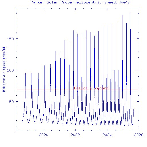

A pokud Vás zajímají rekordy, pak jistě víte, že kolem Slunce nejrychleji prolétla americko-německá sonda Helios 2. Její rychlost 68,6 km/s překoná Parker Solar Probe už skoro týden před prvním přísluním – 30. října.
Graf rychlosti Parker Solar Probe ve srovnání s dosavadním rekordem sondy Helios 2.

Čtyři dny po startu a rychlost 17,4 km/s. Odletová od Země New Horizons tedy zřejmě s přehledem překonána 🙂 Možná by ale stálo za zvážení uvádět alespoň v některých případech, vzhledem k čemu ta rychost je. Tady máme 17,4 geocentrickou, ale 68,6 Heliosu je heliocentrická. Na porovnání jako jabka a hrušky.

„16. srpna v 16:00 SELČ byla sonda vzdálená 4 667 100 km od Země a letěla kolem Slunce rychlostí 17 435 m/s (62 764 km/h).“
Tych 17,4 km/s nie je geocentricka rychlost. V clanku je napisane ze to je rychlost sondy okolo slnka, teda je to heliocentricka rychlost.
Spytihněv
Spytihněv
8 let před
Odpověď  modelar
Určitě? V tom případě bychom tu měli zajímavou shodu okolností, kdy je geocentrická rychlost sondy velmi podobná heliocentrické. Nějakou takovou hodnotu měla mít odletová rychlost od Země.
modelar
modelar
8 let před
Odpověď  modelar
A kedze rychlost Zeme okolo Slnka je necelych 30 km/s, rychlost SPP voci Zemi bude priblizne 13 km/s. New Horizons teda so svojimi 16,26 km/s zostava najrychlejsou sondou, ktora opustila zemske gravitacne pole.
modelar
modelar
8 let před
Odpověď  modelar
Tych 13 km/s uz urcite kleslo z povodnej odletovej rychlosti ale nemyslim si ze rekord NH bol prekonany. Presnu odletovu rychlost po vypnuti motorov druheho stupna rakety sa mi nepodarilo najst. Dalo by sa to zistit napr. cez aplikaciu NASA Eyes on the solar system, ale bohuzial momentalne ju nemam k dispozicii.
gg
gg
8 let před
Odpověď  modelar
Dá se spočítat z citovaného parametru C₃=158 km²/s². Ve výšce řekněme 300 km by to bylo kolem 16,6 km/s vůči Zemi.
Spytihněv
Spytihněv
8 let před
Odpověď  gg
Já vycházel z toho, že když už nasadíme D4H a do toho ještě urychlovací stupeň, tak kdy jindy by měl padnout rekord NH. Pokud by tedy platilo vámi spočítaných 16,6 ve výšce několika set km, tak bylo ještě dost času na zvyšování rychlosti třeba i přes 17 km/s.
gg
gg
8 let před
Odpověď  modelar
Kdyby dosáhla rychlosti 17 km/s nebo větší, muselo by C₃ být přes 170 km²/s². Já počítal rychlost po vyhoření všech stupňů.
Spytihněv
Spytihněv
8 let před
Odpověď  modelar
Tak jo. Díky. Dejme tomu, že v článku zmiňovaná rychlost 17,4 km/s je tedy opravdu heliocentrická a odlet od Země byl asi 16,6 km/s, takže New Horizons překonána, jak se ostatně dalo čekat.
