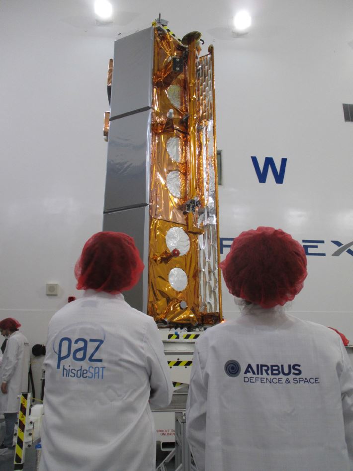

Družice Paz
Družice Paz
Hlavním nákladem aktuální mise je družice Paz, což je španělský výraz pro mír. Jejím výrobcem je společnost Airbus a provozovat ji má španělská firma HisdeSAT. Družice má sloužit širokému spektru zákazníků – od armádních, přes civilní, soukromé až po vědecké. Družice je vybavena radarovou anténou, která bez ohledu na oblačnost nebo denní či noční dobu dokáže snímkovat zemský povrch.
Podle dostupných informací má Paz dosahovat povrchového rozlišení jeden metr a každý den by měla pořídit až 100 skenů. Vědci navíc ocení přístroj pro monitorování srážek a celkově vodních ploch na celém světě. Družici měla původně vynášet raketa Dněpr, ale ta se stala obětí ukrajinsko-ruských sporů. Start se posouval téměř tři roky a tak se firma raději rozhodla původní kontrakt zrušit a přesunout náklad raději na Falcon 9.
