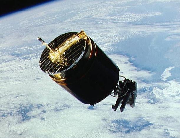

Mise STS-51-A  - Astronaut Dale Gardner s pomocí MMU zachytává družici Westar 6
Mise STS-51-A – Astronaut Dale Gardner s pomocí MMU zachytává družici Westar 6
Zdroj: http://www.astronautix.com/
Poslední operační nasazení pro soukromé manévrovací křeslo přišlo na misi STS-51A. Raketoplán Discovery tehdy letěl k družicím Westar 6 a Palapa B2, o kterých již byla v dnenším článku řeč. Satelity se ale nedostaly na požadovanou oběžnou dráhu a tak je bylo potřeba stáhnout dolů. Astronauti Joseph Allen a Dale Gardner s pomocí MMU domanévrovali k oběma družicím a uložili je do nákladového prostoru. Zdálo se, že Manned Maneuvering Unit čeká světlá budoucnost, ale čáru přes rozpočet udělala havárie raketoplánu Challenger.
