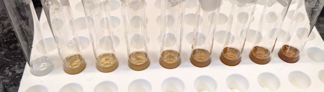

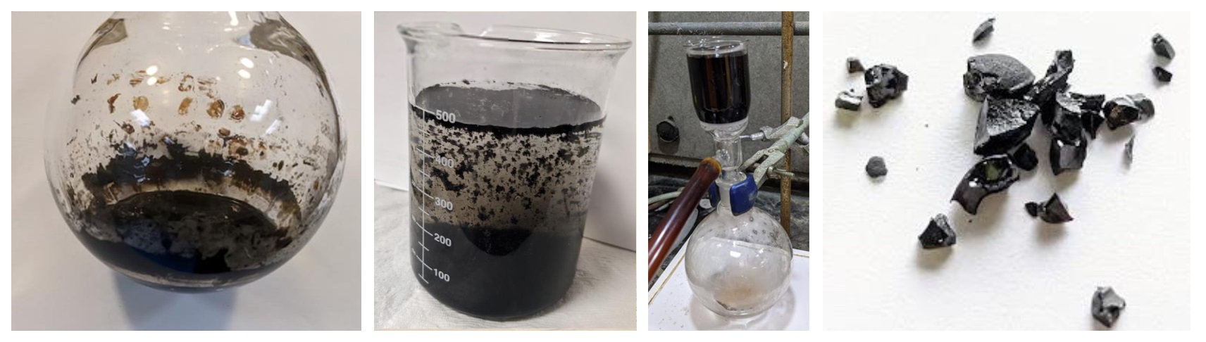

Další zahřívání koncentrovaného rudého oleje vedlo ke vzniku černého produktu, který je rozpustný v kyselině sírové (zcela vlevo), ale ve vodě se sráží (druhý obrázek zleva). Po izolaci a vysušení zůstalo černé reziduum (zcela vpravo). Tímto způsobem se přeměnilo 30 – 50 % uhlíku obsaženého v počátečním formaldehydu, proces je tedy poměrně účinný. Zdroj: Jan Špaček (prezentace Venus Surface and Atmosphere, Houston, TX, 2023)

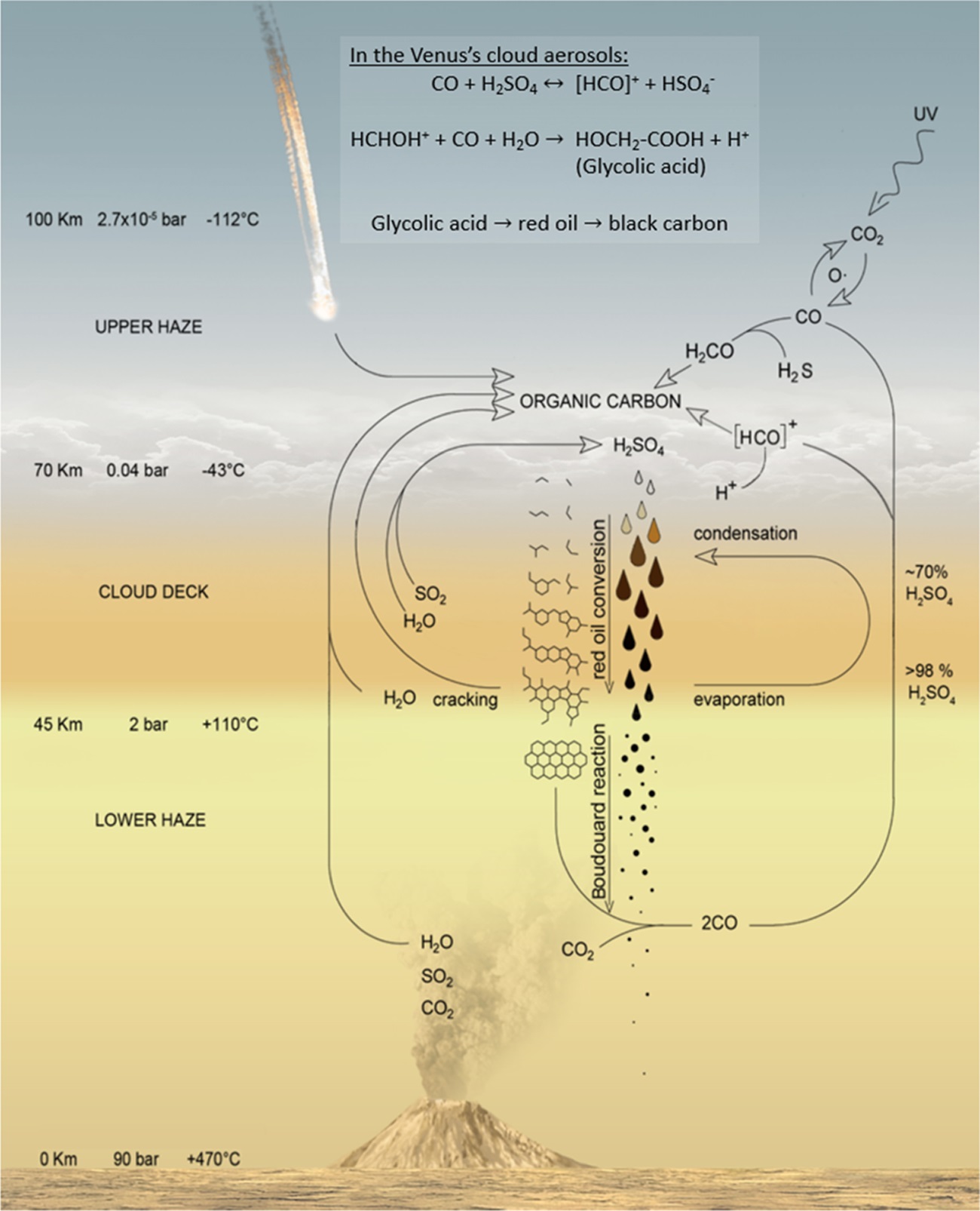

Představa cyklu organických molekul v oblacích Venuše. (Kredit: Jan Špaček, 2023)
Jan Špaček se svými kolegy ve svém článku z roku 2024 prokázal, že organika nejen že může v kyselině sírové stabilně existovat, ale také tam velmi ochotně reaguje a vytváří složité molekuly – v některých případech snadněji než ve vodě.
V kapičkách kyseliny sírové v mracích Venuše může z formaldehydu (jehož stopová množství vznikají fotochemicky) a oxidu uhelnatého vznikat kyselina glykolová, která v průběhu dnů až týdnů polymerizuje na složitější organické molekuly, které jsou zajímavě barevné, fluoreskující a pohlcují UV záření. Molekuly postupně dál polymerizují až na jakési dehtovité reziduum, a roztok se tak v průběhu času zabarvuje od čiré ke žluté, hnědé a nakonec černé (to je onen „rudý olej“). Rychlost přeměny se s teplotou dál stupňuje.
Kapičky kyseliny obarvené tímto materiálem postupně vypadávají z mraků směrem k povrchovému peklu. Jak roste teplota, roste i koncentrace kyseliny sírové – zatímco v 60-km výšce je „jen“ sedmdesátiprocentní, směrem k dolní hranici oblačné vrstvy už jde o čistou kyselinu sírovou, která přechází dokonce v oleum (roztok oxidu sírového v kyselině sírové) a nakonec, pod hranicí oblačné vrstvy, se kyselina vypaří úplně (a její pára se vrací zpět nahoru). Zůstává ale takzvaný „spodní zákal“, záhadný řídký aerosol ve výškách kolem 40 km a teplotách výrazně nad 100°C. Špačkův model jej vysvětluje prozaicky jako dehydrované a zuhelnatělé zbytky organiky vzniklé v kapičkách. Ty zvolna sedimentují, dokud za vysokých teplot nezreagují tzv. Boudouardovou reakcí s oxidem uhličitým na oxid uhelnatý (C + CO2 → 2CO). (Odkazy: Špaček 2021; Špaček a kol. 2024)

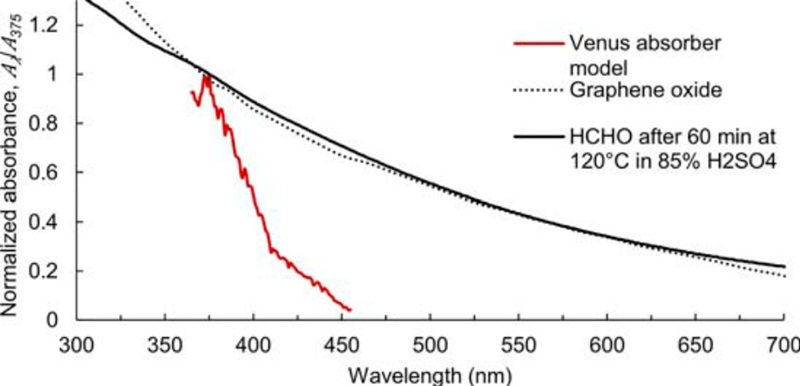

Srovnání absorpce na různých vlnových délkách pro „rudý olej“ vzniklý polymerizací formaldehydu v kyselině sírové (plná černá čára), oxid grafenu (černá tečkovaná čára) a namodelovaná část spektra neznámého absorbéru na Venuši (červená čára). To nevypadá na dobrou shodu... (Zdroj: Špaček a kol., 2026)
Srovnání absorpce na různých vlnových délkách pro „rudý olej“ vzniklý polymerizací formaldehydu v kyselině sírové (plná černá čára), oxid grafenu (černá tečkovaná čára) a namodelovaná část spektra neznámého absorbéru na Venuši (červená čára). To nevypadá na dobrou shodu… (Zdroj: Špaček a kol., 2026)

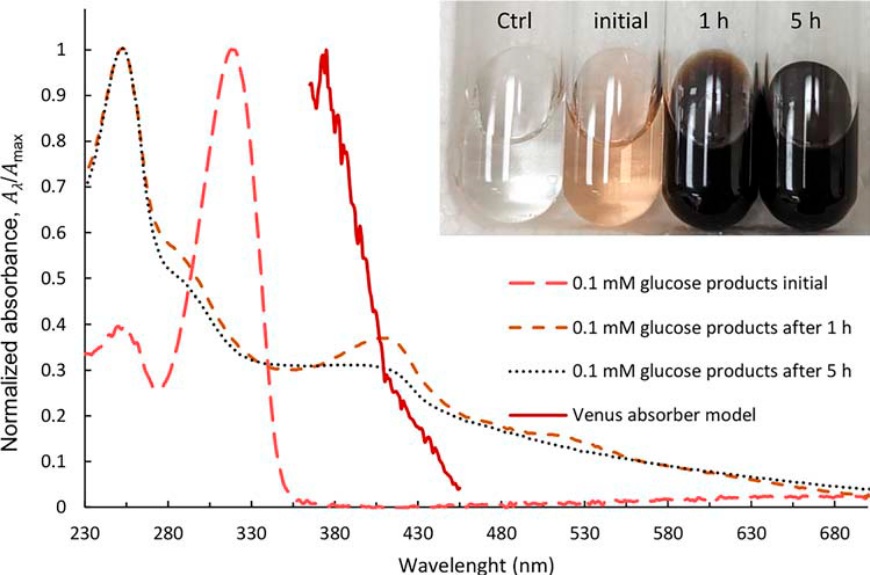

První intuitivní závěr Jana Špačka a kolegů zněl jasně: je to onen „rudý olej“, protože ten UV paprsky pohlcuje jedna báseň. Ověřit to ale nebylo úplně snadné. Nestačí totiž vzít spektrum kapaliny v láhvi a porovnat ho se spektrem Venuše. Musí se započítat i vliv rozptylu světla na mikroskopických kapénkách, který pravou barvu účinně maskuje, a další faktory, které mohou spektrum pozměnit. Toho se ujala jihokorejská odbornice na fyziku planetárních atmosfér Yeon Joo Lee z Institute for Basic Science v Daejeonu. Yeon využila kombinaci pozemních a kosmických pozorování z kampaně roku 2020, včetně spektra pořízeného na observatoři Calar Alto a snímků sondy Akatsuki. Spolu s údaji o velikostech oblačných částic, získanými přímými měřeními i dálkovým průzkumem, z nich pomocí modelu přenosu záření odvodila optické vlastnosti kapaliny tvořící oblačné kapičky. (Špaček a kol., 2026).
Normalizovaná absorpční spektra produktů vznikajících z glukózy v 85% kyselině sírové, měřená po smíchání a po 1 a 5 hodinách zahřívání při 60 °C. Červená plná čára představuje model venušanského absorbéru. Spektra byla měřena pro výchozí koncentraci glukózy 0,1 mmol; fotografie ukazuje obdobný vývoj při koncentraci 10 mmol. (Zdroj: Špaček a kol., 2026)
Výsledky byly překvapivé, a to v mnoha směrech. Zatímco rudý olej absorbuje prakticky všechny vlnové délky světla, neznámý absorbér na Venuši je mnohem vybíravější. Pohlcuje převážně ultrafialové a fialové fotony, přičemž maximum okolo vlnové délky 375 nm leží těsně za hranicí člověkem viditelného světla. Další pozorování naznačují, že na vlnové délce 283 nm může být absorpce ještě silnější. Zda jde o pokračování téhož absorpčního pásu, nebo o jiný absorbér, však není vyřešeno. V modelovaném rozmezí 365–455 nm pohltivost směrem k modré prudce klesá. Jak silně by kapalina pohlcovala ostatní viditelné barvy, však zatím spolehlivě nevíme. Odebraný vzorek by proto mohl vypadat jako sytě žlutá kapalina, ale také jako téměř černá hmota.
Druhým šokem byla intenzita barvy, kterou venušanská oblačná kapalina vykazuje. Pro kapalinu tvořící oblačné částice vyšel za předpokladů modelu dekadický absorpční koeficient přibližně 1 278 cm⁻¹ při vlnové délce 375 nm, což indikuje pořádně sytou barvu. Vzhledem k tomu, že pohlcuje hlavně ultrafialovou, dalo by se to přirovnat k opalovacímu krému, jehož „barvu“ však lidské oko pohříchu nevidí, takže toto přirovnání není moc názorné. Pokud bychom si barvu záhadné substance pracovně označili jako „ultražlutou“, můžeme říci, že venušanská kapalina je podobně sytě ultražlutá, jako je krev červená nebo špenát zelený. Tedy když srovnáme absorpční koeficienty na příslušných vlnových délkách.
Ať je to, co je to, musí to být extrémně účinné barvivo, anebo toho musí být v mracích neskutečně hodně. Respektive, aby čísla doopravdy vycházela, musí to být extrémně účinné a ještě toho musí být hodně.

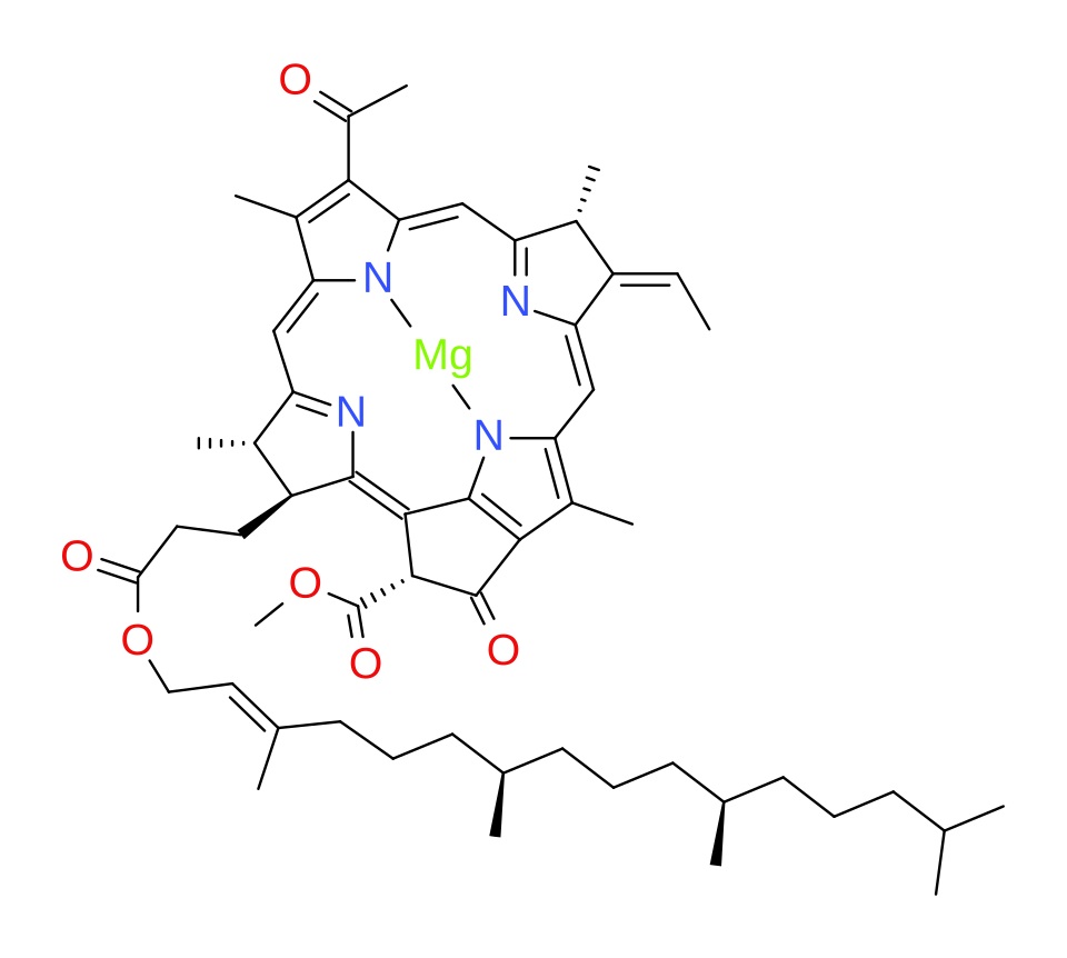

Mezi nejúčinnější známé pigmenty patří organické molekuly s konjugovaným systémem vazeb, například celá rodina porfyrinů. K nim patří známá jména, jako je hem (barví krev na červeno), chlorofyl (barví špenát na zeleno), nebo třeba červenohnědý porfyrin obsažený v potkaních slzách. Chlorofyl, konkrétně bakteriochlorofyl, se záhadné sloučenině dokonce spektrálně podobá, alespoň v namodelovaném rozsahu vlnových délek. Než z toho ovšem uděláme senzaci, je třeba přiznat, že podobnost se týká laboratorního referenčního spektra bakteriochlorofylu b, nikoli jeho spektra v koncentrované kyselině sírové. V tomto prostředí by se mohla změnit jeho chemická struktura i absorpční vlastnosti, takže srovnání zatím slouží pouze jako názorný příklad. Podobnost tedy bude spíše čistě náhodná. Jak opravdu vypadají porfyriny v sírovce, to už je námět na další experimenty. Dalším zvažovaným kandidátem je i mnohem méně složitá, zato však nádherně žlutá kyselina krokonová.
Bakteriochlorofyl (zdroj: Wikipedia)
Nicméně i takových „superpigmentů“ by muselo být v oblačných kapičkách skutečně skandální množství – pro podobný absorpční koeficient bychom ku příkladu museli namíchat roztok s obsahem 150 g/l hemoglobinu nebo 10 g/l chlorofylu (tedy skutečně krev nebo špenát). Starší Špačkova studie z roku 2024, odhadující množství přirozeně vzniklých organických látek v mracích Venuše (pocházejících z fotochemicky vzniklého formaldehydu, oxidu uhelnatého a meteorického prachu) předpovídala množství o tři až čtyři řády nižší! Říci, že tu něco nesedí, by bylo strašlivým podceněním situace.
