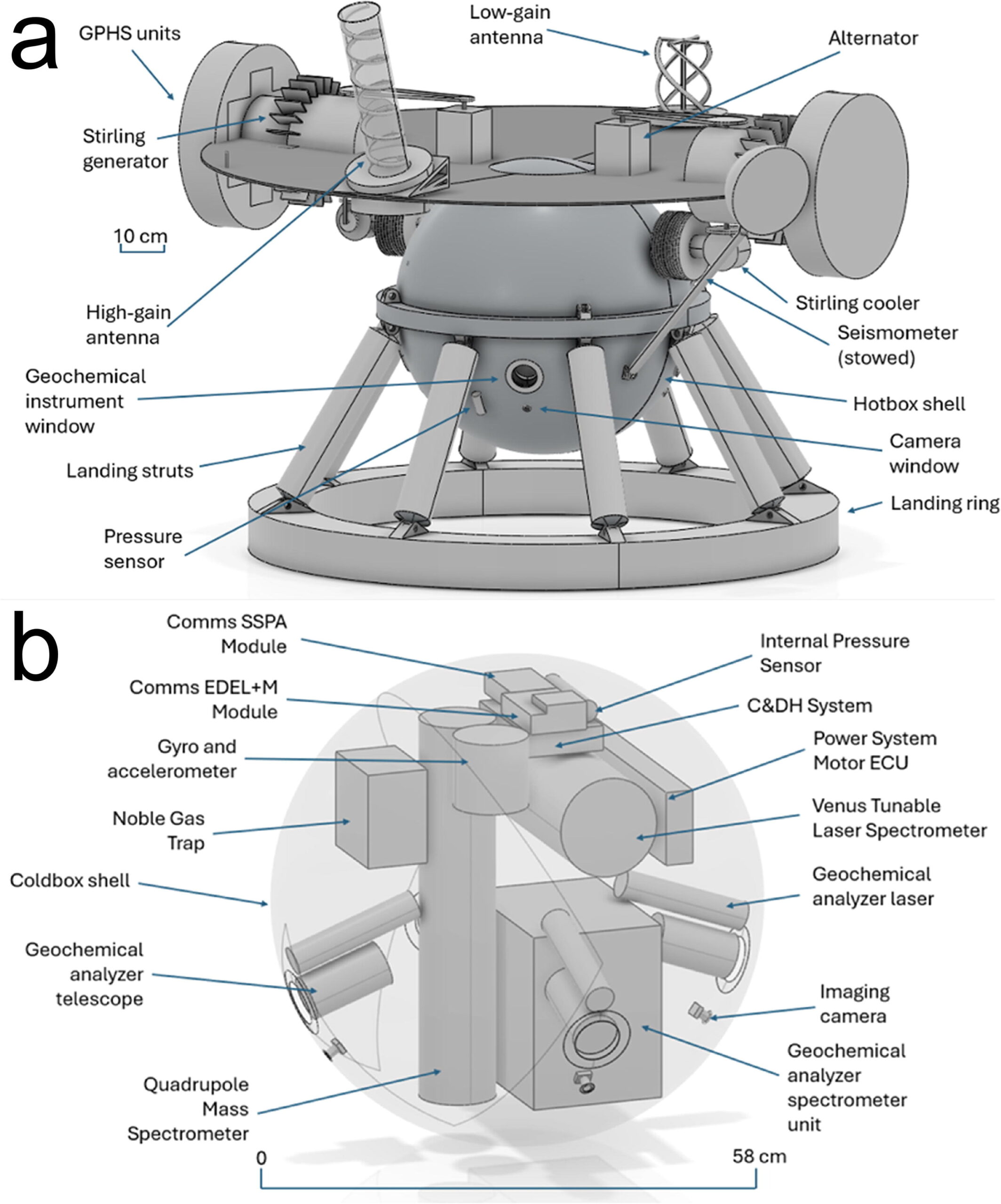

V oblasti konstrukce landeru tým kvůli extrémnímu horku navrhuje použít aktivní chlazení. Celková stavba landeru má částečně vycházet z konstrukce sovětských sond Veněra ze 70. a 80. let. Výrobu energie i provoz aktivního chlazení mají zajišťovat radioizotopové Stirlingovy generátory. Časový harmonogram mise nepracuje jen s výše uvedenou výdrží 200 dní. Studie také předpokládá, že by lander dopravila k Venuši jiná mise s retranslační družicí na 24hodinové eliptické oběžné dráze. Pro potřeby studie bylo pracovně počítáno s navedením této mise na oběžnou dráhu Venuše v letech 2035 až 2037.
Koncepční návrh landeru mise KYTHERA.

Po stránce vědeckých úkolů má KYTHERA získávat atmosférická data během sestupu a po přistání nepřetržitě sledovat okolní podmínky a seismickou aktivitu. Po celou dobu 200denní mise má také provádět geologické analýzy s využitím Ramanovy spektroskopie a metody LIBS. Z přístrojů připravovaných pro americkou misi DAVINCI má vycházet sestava VMS/VTLS určená k rozboru atmosféry, která by byla upravena pro dlouhodobý provoz na povrchu. Spektroskopická aparatura pro geologický výzkum má vycházet z přístroje SuperCam a seismometr z programu NASA HOTTech.
