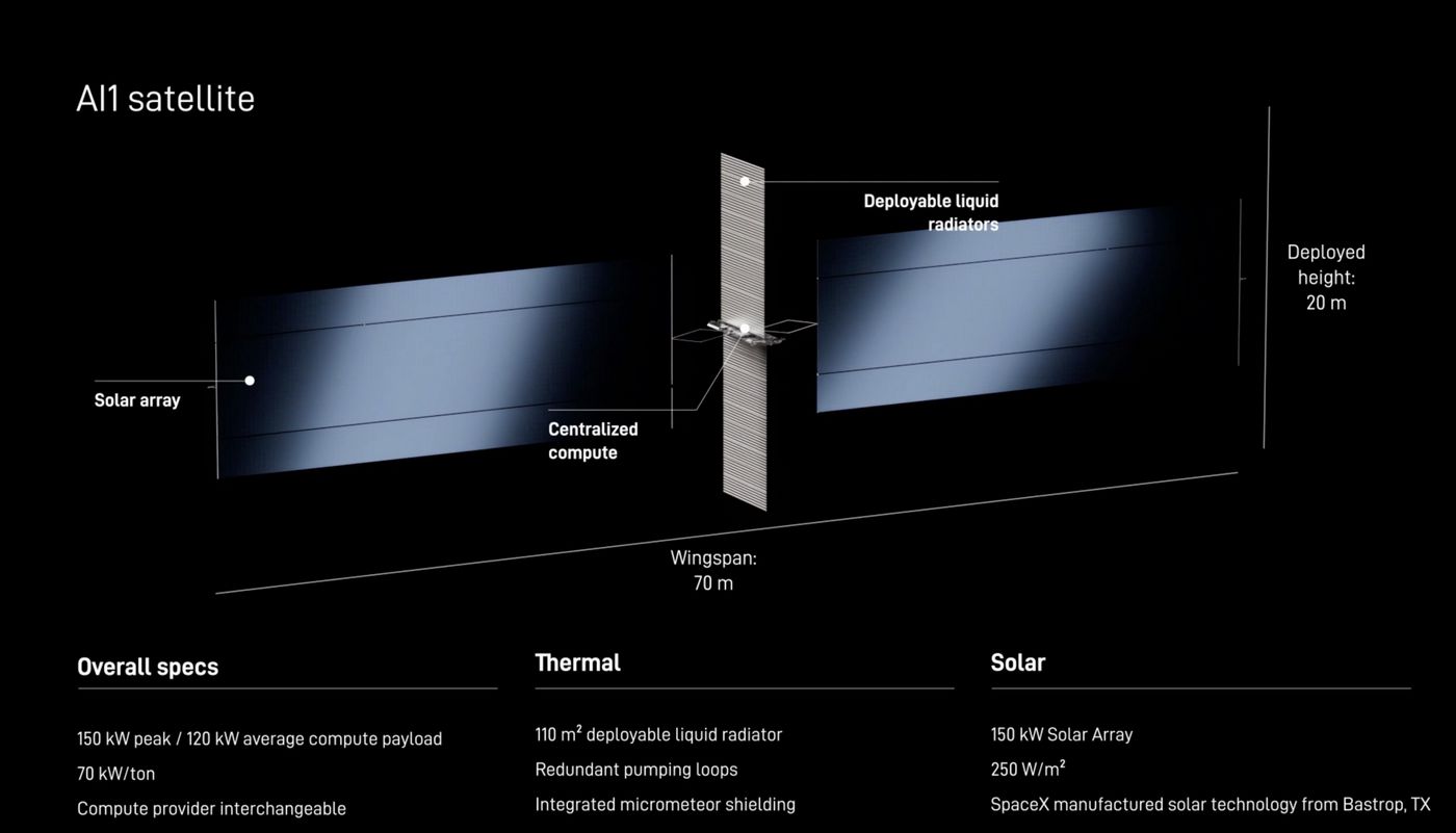

Ve středu společnost SpaceX představila název projektu, který od začátku letošního roku budí vášně a zájem napříč světem. Má se jednat o rozsáhlou megakonstelaci družic, které budou fungovat jako datacentra a to zejména pro AI. Zarážející je nejen plánovaný počet, ale také rozměry jednotlivých družic. Právě technické podrobnosti a to včetně oznámení startu prvních exemplářů, bylo hlavní zprávou o tomto projektu.
Ve středu také Elon Musk potvrdil, že oficiálním názvem plánované konstelace družic s umělou inteligencí od SpaceX bude Starmind. Zpráva vyšla na veřejnost i na základě žádosti o ochrannou známku od společnosti xAI, která se objevila začátkem tohoto týdne. Starmind je u FCC (Federální komunikační úřad (Federal Communications Commission) – nezávislá agentura vlády Spojených států) popisován jako konstelace až jednoho milionu družic využívajících umělou inteligenci.
Stojí za zmínku, že komunikační družice Starlink od SpaceX a Starmind jsou postaveny na stejném konceptu orbitální infrastruktury, ale slouží zcela odlišným účelům. Starlink je retranslační síť, kde družice přijímají a přenášejí data mezi body na Zemi a fungují jako páteř vysokorychlostního internetu s infrastrukturou umístěnou v kosmickém prostoru. Samotné Starlinky nezpracovávají přeposílaná data a přenášejí tak jen informace z jednoho místa na druhé, což je stejná funkce, kterou plní třeba optický kabel u vás v ulici.
Technické údaje plánovaných družic konstelace Starmind
Starmind je zcela odlišný koncept a namísto přenosu dat by jeho družice měly zpracovávat data pomocí umělé inteligence a to přímo na oběžné dráze pomocí palubních procesorů. K takovým výpočtům je samozřejmě potřeba velké množství energie, což se na těchto kosmických datacentrech bude řešit pomocí velkoplošných fotovoltaických panelů. Zatímco Starlink je v podstatě jen přenosovou infrastrukturou, družice Starmind budou servery. Praktickým důsledkem je, že Starmind by umožnil modelům umělé inteligence provádět analýzy, zpracovávat dotazy a generovat výstupy přímo v kosmickém prostoru a poté by výsledky vysílal uživatelům kdekoli na Zemi během milisekund, aniž by data musela cestovat do pozemního datového centra.
Družice mají mít úctyhodné rozměry. Rozložené fotovoltaické panely mají délku družice natáhnout až na 70 metrů. Samozřejmostí bude nutnost chlazení, které bude aktivní pomocí velkých radiátorů, které zvednou „výšku“ družice na 20 metrů. Plocha těchto radiátorů má být 110 m2. Fotovoltaické panely mají poskytovat nárazový výkon až 150 kW, ale normálně budou schopny dodat stabilní výkon 120 kW. Konstelaci je plánováno provozovat na několika oběžných drahách 500 – 2 000 km nad Zemí a se sklonem 30 stupňů k rovníku. Družice by mezi sebou měly komunikovat pomocí laserové komunikace.
Nosičem samozřejmě musí být Starship, která na jeden vzlet pojme 30 až 50 družic, což by dosáhlo ekvivalentu desítek serverových racků na jeden let, bez nutnosti získávání pozemků, povolovacích procesů, zkapacitňování pozemní elektrické sítě a bez nutnosti chladicí infrastruktury na Zemi. To jsou zároveň hlavní výhody, které má projekt přinést. Mezi další výhody patří obcházení národních zákonů jednotlivých států a také to, že SpaceX chce opět celý projekt zajišťovat sama. Od výroby, přes vynesení až po způsob využívání.
SpaceX tuto novou technologii přináší v době, kdy pozemní datová centra narážejí na tvrdá omezení, jako je nedostatek fyzického prostoru, odpor komunit a zásadní roli hraje také masivní spotřeba energie a vody v rozsahu, který je stále obtížnější si dovolit. Naopak kosmický prostor přináší relativně nekonečně dostupnou solární energii a žádné územní plány. Musk ve video prezentaci z 8. června uvedl, že očekává, že se kosmický prostor stane nejlevnějším místem pro nasazení výpočetní techniky s využitím umělé inteligence do dvou až tří let. Nezapomínejme však, že to řekl Elon Musk, jehož časové předpovědi se ve většině případů ukazují jako extrémně optimistické. Ostatně, celá tato nová super megakonstelace je závislá na tom, že se systém Super Heavy Starship dostane do běžného provozu a navíc plní představu o levných startech. Ani jedno není v této chvíli jisté. Stejně jako hned nato vyvstává otázka, nakolik se změní výhled na noční oblohu, až na oběžných drahách bude obíhat milion velkých družic. Každopádně dle Muska, by první dva prototypy AI1 družic měly být vypuštěny začátkem roku 2027 a sériová výroba by měla začít koncem téhož roku v novém zařízení s názvem Gigasat.
Reálné aplikace, které Starmind umožňuje, sahají daleko za hranice samotného Groku. Megakonstelace datových center umělé inteligence na oběžné dráze by mohly spouštět inferenční úlohy pro jakéhokoli platícího zákazníka kdekoli na Zemi, s latencí měřenou v milisekundách, nikoli v sekundách. Pokud by se Starmind škáloval tak, jak je popsáno, udělal by ze SpaceX majitele většiny kapacity výpočetní techniky umělé inteligence stejným způsobem, jako ze společnosti udělal Starlink většinového poskytovatele družicového internetu.

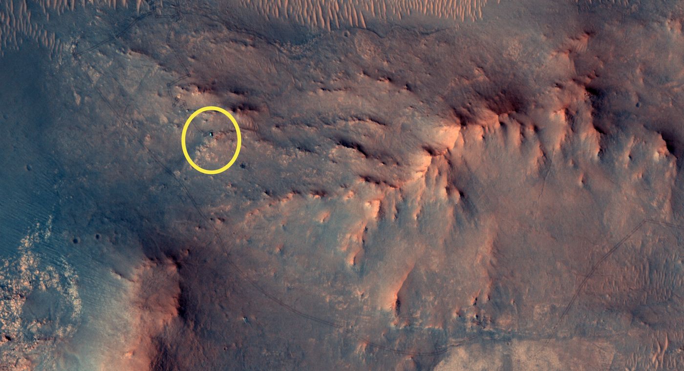

Americké vozítko Perseverance dosáhlo maratonské vzdálenosti jízdy a níže vidíte snímek, jak jej v tom okamžiku vyfotila sonda MRO z oběžné dráhy Marsu. Vozítko Perseverance urazilo od přistání vzdálenost 42,195 kilometrů. Perseverance dosáhla této vzdálenosti po pěti letech a čtyřech měsících jízdy – 1890. marťanského dne neboli solu. Předchozímu držiteli tohoto milníku, roveru Opportunity, trvalo dosažení stejné vzdálenosti 11 let a dva měsíce. Fotka byla pořízena 13. června kamerou HiRISE.
Snímek vozítka Perseverance, který vyfotila sonda MRO. Vozítko je zachyceno za okrajem kráteru Jezero v době, kdy dosáhlo ujeté vzdálenosti přes 42 km.

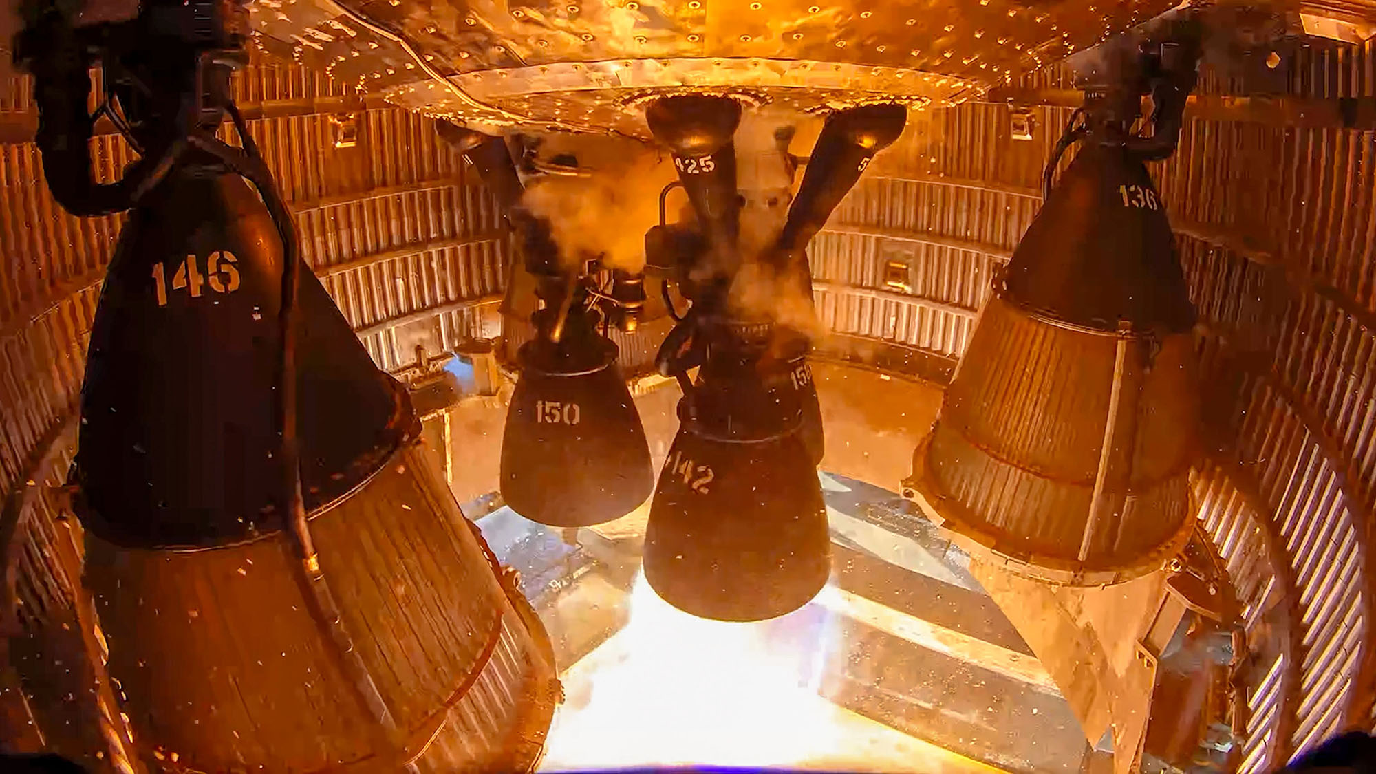

Starship S40, která má společně se SuperHeavy B20 vyrazit na 13. integrovaný letový test, prošla dalším důležitým testem a je tak o krok připravenější na svůj start. 26. června podstoupila na testovacím středisku Massey’s testovací statický zážeh jednoho (atmosférického) raketového motoru Raptor. Test sledovaly kamery různých internetových portálů, ale zanedlouho SpaceX poskytla i oficiální fotky. V rubrice Snímek týdne Vám nenabídneme celkový pohled (byť je povedený), ale detailní snímek pořízený přímo v útrobách motorové sekce.
Statický zážeh jednoho raketového motoru Raptor na Starship S40.

Ke Starmindu – má to i reálný finanční význam k nasazení nových technologií SS/SH.Starlink zaplatil vývoj Falcon 9 a jeho opakované použitelnosti.Starlink dal Falconu prakticky nekonečný zdroj nákladů k vynášení a financování optimalizace opakovaného použití (cca 1mld dolarů). Konkurence neměla dost fantazie, aby si dokázala představit (a financí, aby dokázala realizovat) tento scénář, který zdesetinásobil hmotnost vynášených nákladů ročně po celém světě.Stejně tak Starmind může posloužit pro Starship – dá jí náklady k vynášení a zároveň se stane zdrojem financí k zaplacení vývoje celého systému SS/SH. A pokusí se znovu posunout laťku vynášených nákladů sto až tisícinásobně dál, aby tomu odpovídajícím způsobem poklesly ceny za vynášený kg nákladu.

Trochu počtů. Družice Muskovy konstrukce (napájecí prvky, morální zastarání) mají životnost cca 5 roků. To je 1825 dnů. Milion družic by si vyžádalo každý den dokončit a vynést cca 550 družic. StarShip vynese 50 Starlinků při jednom startu, přejme si, ať také Starmindů. Tedy 11 startů denně s objemem pohonnych hmot, které …atd.
Vojta
Vojta
4 měsíců před
Odpověď  Borin
Není těch 50 jen v rámci testovacích letů? „Jen“ dvojnásobek toho, co F9 mi přijde jako málo. Ale Starmind bude určitě mnohem větší už kvůli napájení a chlazení, tak to nejspíš není odhad úplně mimo.
Radek V.
Radek V.
4 měsíců před
Odpověď  Borin
Životnost 5 let je vládou požadovaná u Starlinku kvůli bezpečnosti návratu a bezpečné dráhy. Očekávám prodloužení na 7 let vzhledem ke zkušenostem. Reálně může být u vysokých drah životnost 10 let. A ten milión je zatím odhad. Klidně to nejdřív můžou být jen tisíce.
Vojta
Vojta
4 měsíců před
Odpověď  Radek V.
Tady je ale otázkou, jestli 10 let staré výpočetní centrum na orbitě bude ještě reálně k něčemu dobré. Nevím, jak dlouho se provozují komponenty v pozemních datacentrech, ale 10 let to nejspíš nebude. Nejde ani tak o to, že by komponenty degradovaly, ale že už prostě nejsou dost výkonné a je výhodnější je nahradit novými. Nároky na přenos dat z družic nerostou tak rychle a také mají méně pozemní konkurence – vykrývání míst se špatným spojením je nevděčná činnost.
