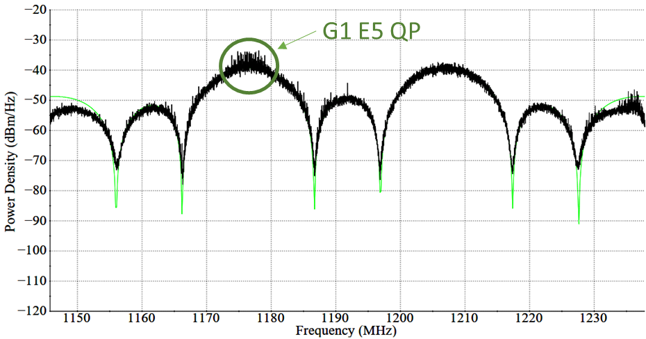

Rekonfigurované spektrum E5.

Nasazení E5a-QP představuje také klíčový předpoklad pro vývoj přijímačů s nízkou spotřebou energie, které jsou navrženy tak, aby zpracovávaly signály výhradně v pásmu E5, namísto spoléhání se na signály v pásmu E1. Tímto způsobem se zvyšuje odolnost přijímače proti útokům, jako je spoofing a rušení, jelikož základní proces získávání signálu již není závislý výhradně na signálech v pásmu E1. Testovací kampaně již ukázaly, že E5a-QP může až trojnásobně zredukovat dobu potřebnou k zajištění signálu a zároveň až osmkrát snížit počet operací potřebných pro sběr signálu. Nasazení nové signálové složky systému Galileo přichází po zevrubné sérii návrhů, testů a ověřování, které demonstrovalo hodnotu signálu a realizovatelnost implementace nové složky signálu na současné družice Galileo.
