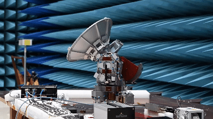

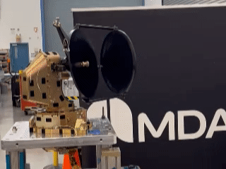

Než však antény pro mezidružicová spojení mohou letět na oběžnou dráhu, musí projít zevrubným testováním, které prověří, že budou na oběžné dráze fungovat bezvadně. Tyto testy měly na starosti společnosti Thales Alenia Space a Airbus Defence and Space, které v rámci kontraktu s Evropskou kosmickou agenturou, kterou Evropská unie pověřila dohledem nad designem, vedou vývoj dvou „rodin“ družic Galileo druhé generace. Každá družice Galileo druhé generace bude vybavena dvojicí terminálů pro mezidružicová spojení, které jim umožní komunikovat s ostatními družicemi Galileo druhé generace. Zaměřovací mechanismus terminálu přeorientuje anténu každých 40 sekund, aby směřovala k jiné družici. Během očekávané patnáctileté životnosti z toho bude 12 milionů změn polohy.

Aby se prověřilo, že zaměřovací mechanismus bude fungovat v kosmickém prostoru bez jakékoliv údržby, byly modely mechanismu testovány na Zemi. Během sedmiměsíčních zkoušek u firmy Beyond Gravity ve Švýcarsku, které skončily v březnu 2026, provedl zaměřovací mechanismus od Thales Alenia Space 15 milionů změn orientace v řadě, čímž prokázal, že dokáže fungovat po celou plánovanou dobu životnosti družic Galileo druhé generace.
Když testy u Beyond Gravity končily, podstoupil další model zaměřovacího mechanismu antény zkoušky elektromagnetické kompatibility a mikrovibrační zkoušky, což byla součást zkušební kampaně pro systém letového hardwaru v technologickém středisku Evropské kosmické agentury v ESTECu u nizozemského Noordwijku. Tyto testy prověřily, že systém je schopen fungovat v kosmickém prostředí. Po doručení firmě Thales Alenia Space ve Španělsku jsou mechanismy integrovány do panelu pro mezidružicové spojení a poté budou odeslány do Říma k integraci do družice.
Testy klíčových mechanických dílů zaměřovacího mechanismu antény družic od Airbus Defence and Space byly dokončeny firmou MDA Montreal už v únoru 2025. Také tyto zkoušky potvrdily, že díly budou schopné vydržet pracovat 15 let v kosmickém prostředí. Inženýři si tak mohli ověřit, že terminály budou moci komunikovat podle očekávání a nebudou navzájem rušit samy sebe, ani další družice. V nedávných měsících byly první dva zaměřovací mechanismy antén od Airbus Defence and Space dodány do Německa, do firmy TESAT, kde budou integrovány do kompletního modulu pro mezidružicové spojení a ten poté do celé družice.
