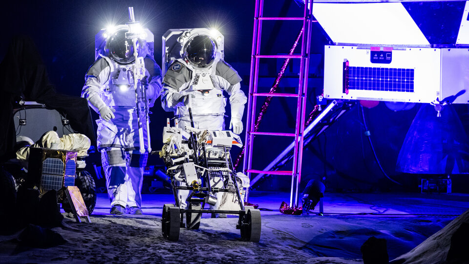

Analogové zařízení LUNA v Evropském středisku astronautů ESA.

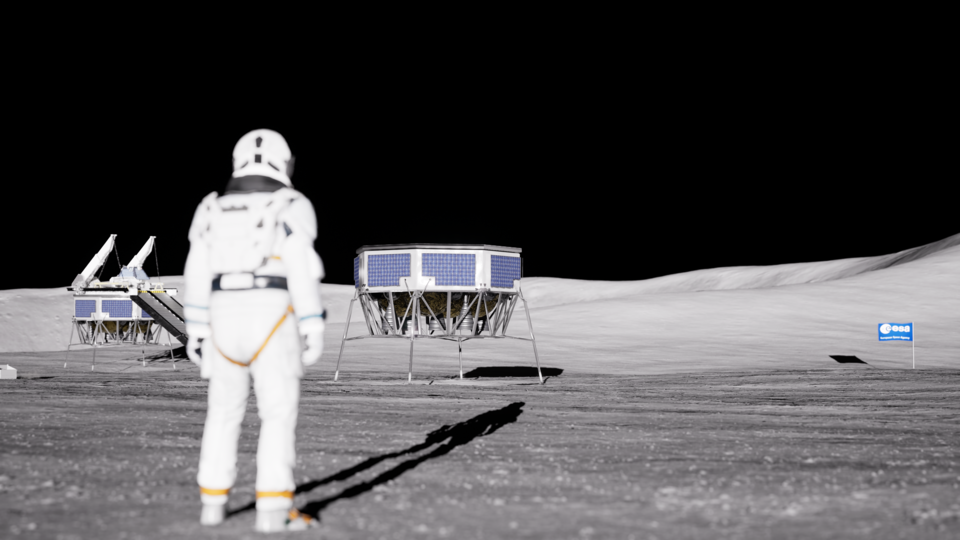

Astronaut na Měsíci hledí před sebe na dva přistávací moduly Argonaut na měsíčním povrchu.
Zdroj: www.esa.int

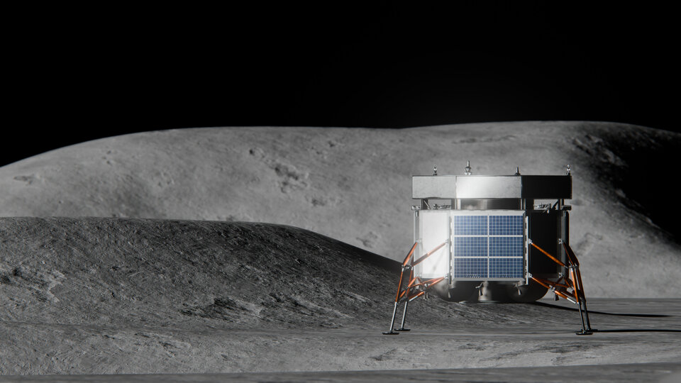

Kosmická loď Argonaut se skládá ze dvou hlavních částí: lunárního sestupového modulu (Lunar Descent Element, LDE) anákladové části (Passenger). LDE je lunární přistávací modul programu Argonaut, který zajišťuje dopravu nákladové části, tedy nákladu určeného pro konkrétní misi, a její přistání na Měsíci. Společnost Thales Alenia Space v Itálii povede evropské konsorcium, které bude LDE vyrábět. Jeho hlavní průmyslový tým sdružuje odborné znalosti z celé Evropy, včetně společností Thales Alenia Space ve Francii a Spojeném království, OHB System v Německu a Nammo ve Spojeném království.

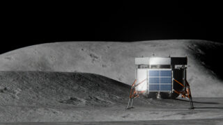

První přistávací modul Argonaut poletí k Měsíci v roce 2030.
Zdroj: www.esa.int
Mise Argonaut Mission 1 odstartuje do konce roku 2030 na raketě Ariane 6 se čtyřmi pomocnými urychlovacími stupni. Předvede schopnost Evropy zajistit celý proces dopravy nákladu na Měsíc a jeho bezpečného přistání v oblasti jižního pólu Měsíce, což bude významným krokem směrem k autonomnímu evropskému průzkumu Měsíce. Mezi navrhovaným nákladem mise jsou dva technologické demonstrátory: robotický prostředek pro pohyb po povrchu, určený k průzkumu oblasti kolem místa přistání, a robotický náklad zaměřený na úkony vyžadující obratnost, jako je odběr vzorků regolitu, kontrola přistávacího modulu a vykládání nákladu.
