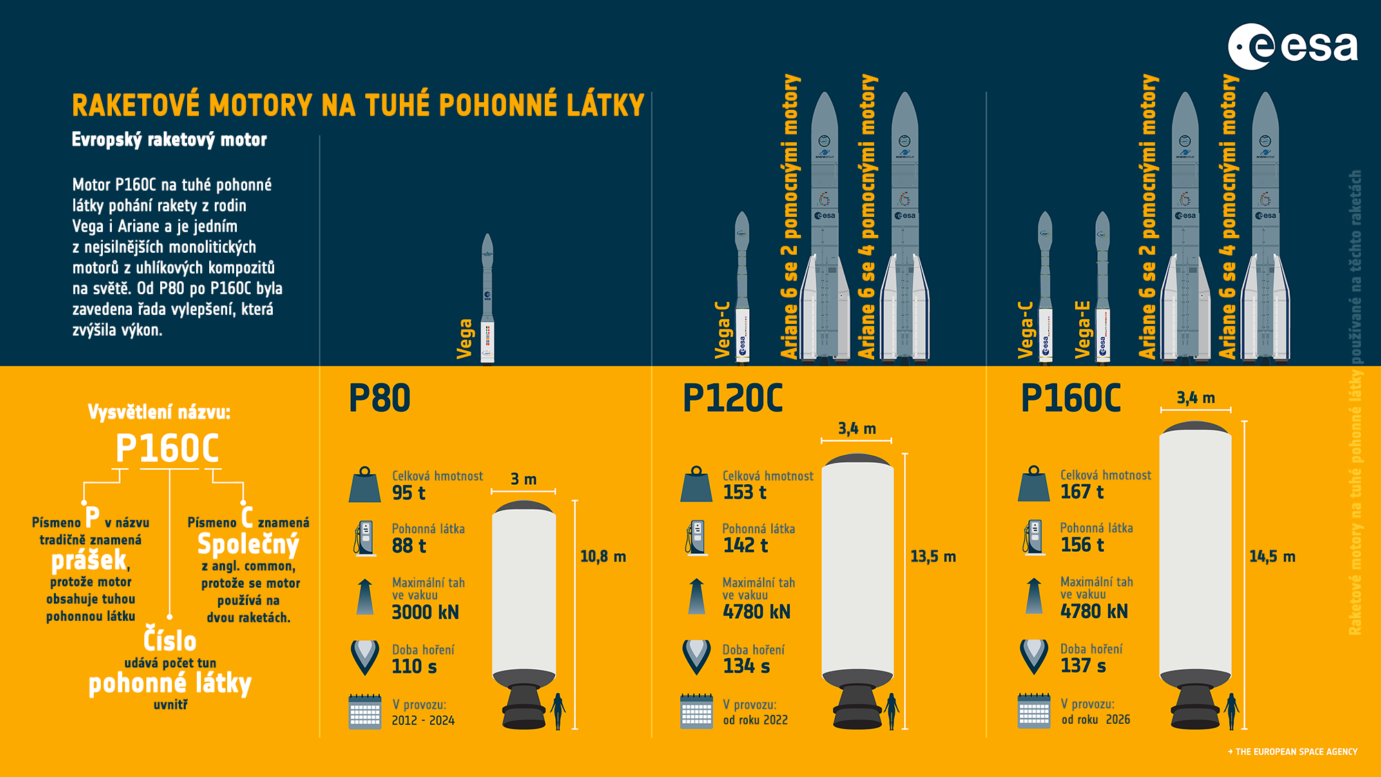

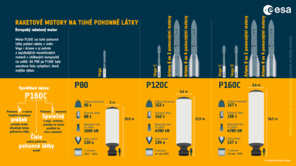

Nejbližší start rakety Ariane 6 je plánován na 17. června z kosmodromu ve Francouzské Guyaně, přičemž okno bude otevřené mezi 13:53 a 14:22 SELČ. Start bude výjimečný tím, že se při něm nejsilnější současná evropská raketa představí v ještě silnější verzi, než kdy dříve. Je totiž vybavena pomocnými stupni založenými na vylepšeném motoru P160C. Při letu VA269 bude Ariane 6 vybavena čtveřicí těchto pomocných stupňů a každý z nich obsahuje o 14 tun tuhých pohonných látek více, než kolik jich bylo ve dříve používaných motorech P120C. Ariane 6 má vynést 36 družic sítě Amazon Leo, což bude třetí start Ariane 6 pro budování této sítě.
Vývoj motorů na tuhé pohonné látky od P80 po P160C.
Zdroj: https://www.esa.int/
Překlad. Dušan Majer
Ariane 6 je všestranná raketa, která může být nakonfigurována a přizpůsobena potřebám každé mise, kterou vynáší a už při jejím návrhu se počítalo s průběžným vylepšováním. Tato raketa debutovala v roce 2024 se dvěma pomocnými stupni založenými na motoru P120C. Při svém šestém startu v únoru 2026 poprvé letěla ve verzi se čtyřmi těmito pomocnými stupni.
Nyní se můžeme těšit na debut verze se čtyřmi pomocnými stupni založenými na motoru P160C, který pojme více pohonných látek. Ačkoliv půjde o dosud nejsilnější konfiguraci této rakety, další vylepšení se již chystají, takže se máme na co těšit. P120C držel rekord nejsilnějšího motoru na tuhé pohonné látky vyráběného v jednom kuse, přičemž P160C přidá dalších 9 % pohonných látek. Ačkoliv je oproti svému předchůdci o metr vyšší, nebude mít tato skutečnost vliv na jeho připojení k centrálnímu stupni Ariane 6.
Motor P160C vyrobila společnost Europropulsion v rámci kontraktu se společnostmi ArianeGroup a Avio. Jeho struktura vzniká v Itálii, tryska ve Francii a zapalovač v Norsku. Dokončovací práce a plnění pohonnou směsí probíhá ve Francouzské Guyaně. Celý vývoj rakety Ariane 6 představuje další vzorný příklad evropské kosmické spolupráce. Agentura ESA spolupracuje s průmyslovou sítí ve 13 evropských zemích, kterou vede hlavní dodavatel ArianeGroup. Francouzská kosmická agentura CNES řídí provoz startovního komplexu na evropském kosmodromu ve Francouzské Guyaně. Poskytovatelem startovacích služeb pro tento let společnosti Amazon je společnost Arianespace.
