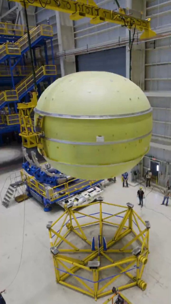

Nádrž na kapalný kyslík pro neletový strukturální testovací exemplář horního stupně EUS

V době oznámení o zrušení výroby horního stupně EUS byl exemplář určený pro Artemis IV v rané úrovni výroby. Lépe na tom byl neletový strukturální testovací exemplář. Jeho nádrž na kapalný kyslík byla svařena v Michoud Assembly Facility v New Orleans v září 2025. Druhá nádrž, na kapalný vodík, byla v tamním svařovacím zařízení VAC a v polovině března zbývalo přivařit k ní spodní kupoli. Fotografii kupole jsme přinesli v minulém dílu, fotografii střední části stupně v předminulém dílu.

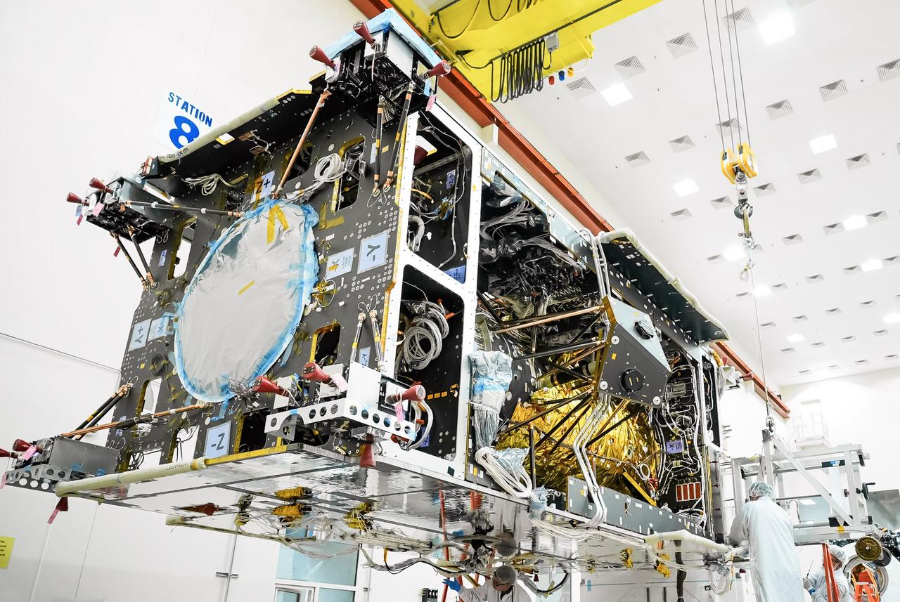

Poslední veřejně dostupné fotografie modulu HALO jsou z 4. dubna 2025. Northrop Grumman novější fotografie veřejně neprezentuje.

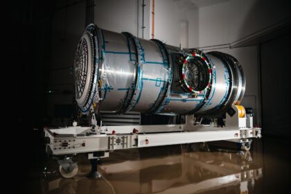

Modul PPE, 24. listopadu 2025

Modul PPE byl pokračovatelem technologií ze zrušeného projektu Asteroid Redirect Robotic Mission, jehož cílem bylo dopravit balvan z asteroidu na oběžnou dráhu Měsíce. PPE se solárně elektrickým pohonem byl v konfiguraci stanice Gateway chápán jako technologický demonstrátor možného pohonného systému kosmické lodi k Marsu.
V návaznosti na pozastavení programu Gateway NASA 24. března oznámila nový záměr využití téměř dokončeného modulu. PPE se má stát součástí meziplanetární sondy Space Reactor-1 Freedom (SR-1 Freedom) s jaderným elektrickým pohonem. Sonda má obsahovat jaderný štěpný reaktor o výkonu přes 20kW, určený k výrobě elektřiny pro pohon xenonových iontových trysek.
