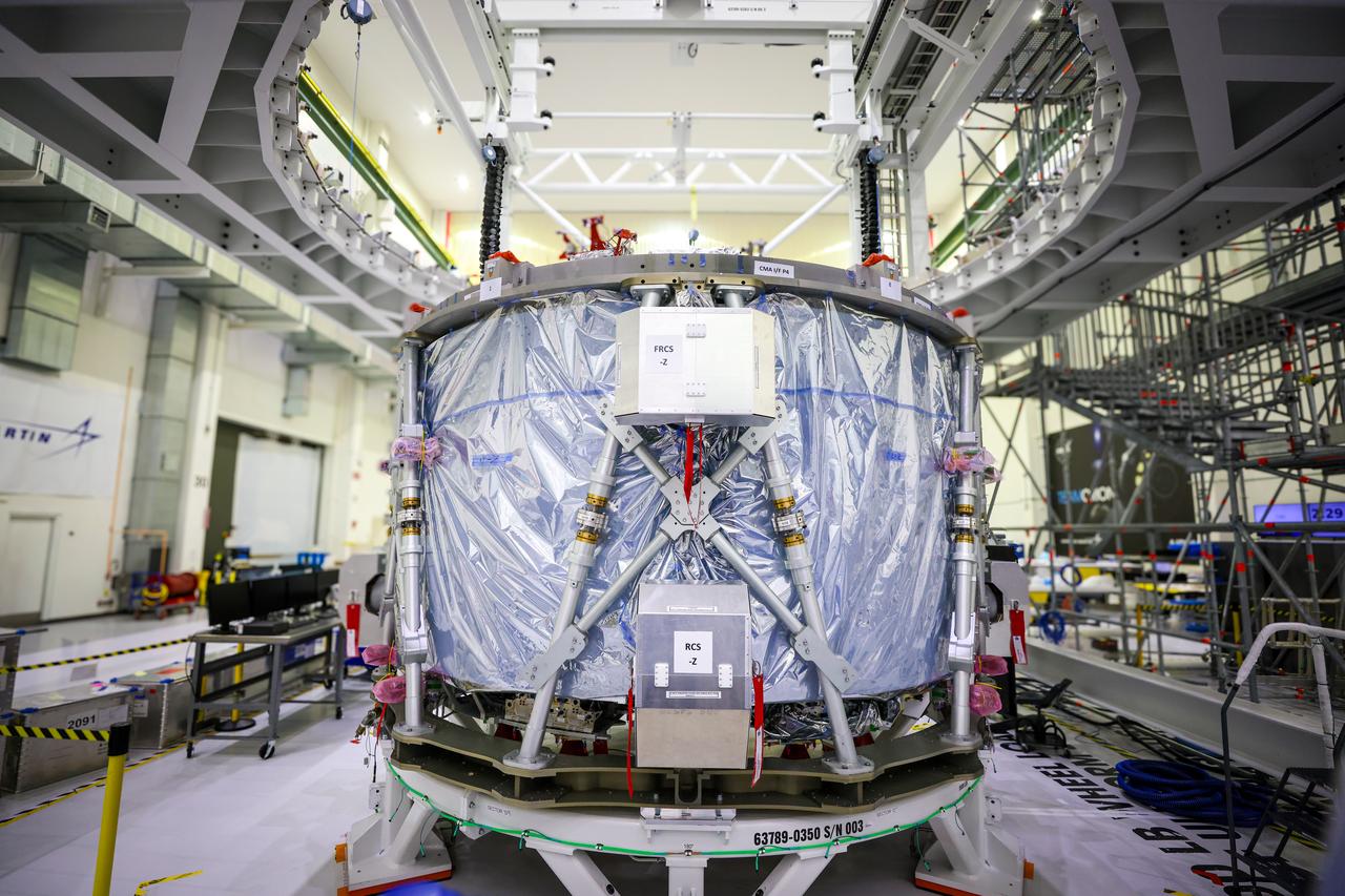

Evropský servisní modul Orionu pro misi Artemis IV po vybalení z přepravního kontejneru v budově O&C v Kennedyho středisku, 22. prosince 2025

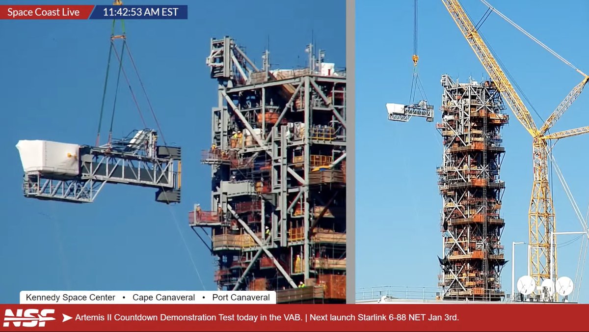

20. prosince 2025 bylo na mobilní vypouštěcí plošinu ML-2 instalováno přístupové rameno pro posádku. Montáž ML-2 je financována z programu pozemních systémů.

Dne 20. prosince bylo na věž plošiny ML-2 instalováno přístupové rameno pro posádku. Všechna obslužná ramena byla připojena už dřív. Nyní zbývá připojit na věž ještě stabilizátor rakety a tlumič vibrací. Plošina ML-2 poté projde spoustou základních elektrických a kapalinových kontrol, než ji dodavatel na konci roku 2026 předá agentuře NASA.
