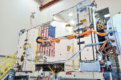

NASA uvolnila s časovým odstupem další fotografie z výroby energetického a pohonného modulu PPE pro lunární orbitální kosmickou stanici Gateway. Datum pořízení náhledové fotografie je 24. listopadu 2025. Fotografie z minulého dílu byla pořízena na konci září 2025. Obě fotografie si čtenář může přímo porovnat na této přehledové stránce. Z porovnání je vidět, že modul byl otočen kolem své osy o 90°. V minulé fotografii byl záběr na stranu modulu +Z, v dnešní na stranu –Y. Popis u dnešní fotografie uvádí, že PPE prochází bateriovou instalací. To by mohlo souviset s vozíkem na kladce po pravé straně.
Na straně –Y je na více než deseti tyčích nově instalovaná konstrukce. Podle vizualizace by zde mohly být umístěny dva chemické motory orientačního systému stanice. Druhá podobná konstrukce je na straně +Y.
Na stranách –Y a +Y budou také instalovány vysokoziskové směrovatelné antény komunikačního systému. Budou zde také rozhraní SORI pro malé výměnné jednotky. Jedno rozhraní SORI má být na straně –Y, druhé na straně +Y. Na jednom rozhraní má být umístěn soubor evropských vědeckých přístrojů ERSA pro monitorování kosmického záření. Druhé rozhraní by mohlo sloužit například k odložení náhradních dílů robotickou paží Canadarm3.
Na stranách –Z a +Z budou instalovány solární panely ROSA. Na zadní stranu modulu (na náhledové fotografii k článku jde o levou stranu) budou instalovány tři elektrické trysky AEPS a dvě vyklápěcí ramena s celkem čtyřmi elektrickými tryskami BHT-6000.

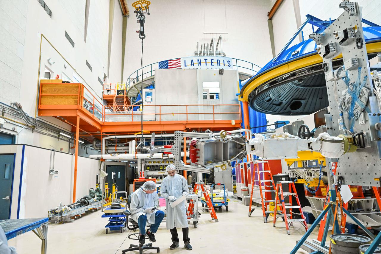

Modul PPE ze strany -Z dne 22. prosince 2025

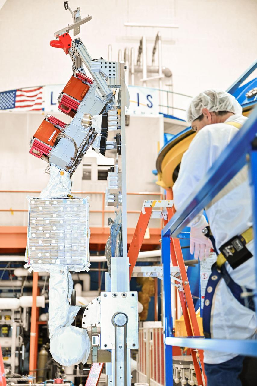

Další uvolněná fotografie byla pořízena 22. prosince 2025. Doprovodný text uvádí, že PPE procházel nahráváním letového softwaru. Modul byl otočen kolem své osy o dalších 90°. Tentokrát je na fotografii záběr na stranu –Z. Spodní strana je +Y s druhou konstrukcí na přibližně deseti tyčích.
Ve stejný den probíhaly v blízkosti modulu zkoušky rozsahu pohybu kvalifikačního exempláře výklopného ramene s elektrickými tryskami BHT-6000. Čtyři trysky budou umístěny po dvojicích na dvou ramenech. Správná funkce obou ramen bude důležitá pro řízení vektoru tahu během kosmického letu.

Zkoušky rozsahu pohybu plošiny pro trysky BHT-6000 dne 22. prosince 2025
Zkoušky rozsahu pohybu výklopného ramene s tryskami BHT-6000 dne 22. prosince 2025. Po instalaci letových ramen má být PPE přemístěn do tepelně vakuové komory k testům v podmínkách vakua za vysokých a nízkých teplot. Komora se nachází v pozadí (lepší záběr na komoru je tady).

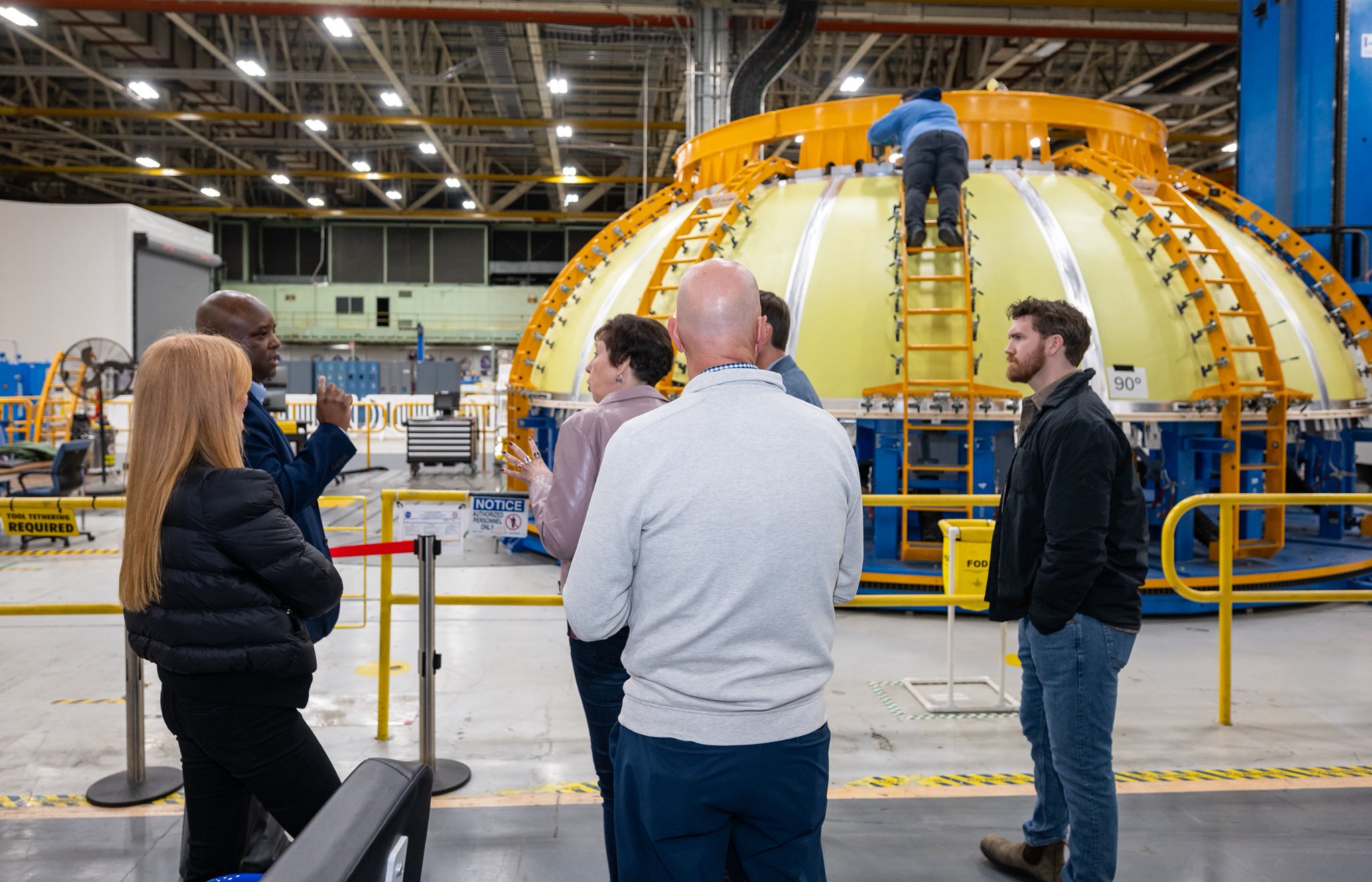

Vůbec prvním exemplářem stupně EUS bude neletový strukturální testovací exemplář, označovaný zkratkou STA. V Michoud Assembly Facility v New Orleans jsou v integračním areálu 103-J3-1 přední adaptér a zadní adaptér, který je společně se vzpěrami a spodním prstencem součástí střední části stupně. Mezi oběma adaptéry bude v sestavě stupně vodíková nádrž. Ta má být nyní svařena v zařízení VAC.

Jedna ze dvou kupolí pro vodíkovou nádrž exempláře STA, prosinec 2025
Jedna ze dvou kupolí pro vodíkovou nádrž exempláře STA stupně EUS, prosinec 2025. Na rozdíl od kupolí pro centrální stupeň se kupole pro EUS svařují z dílů, které jsou předem natřené základovou barvou.
