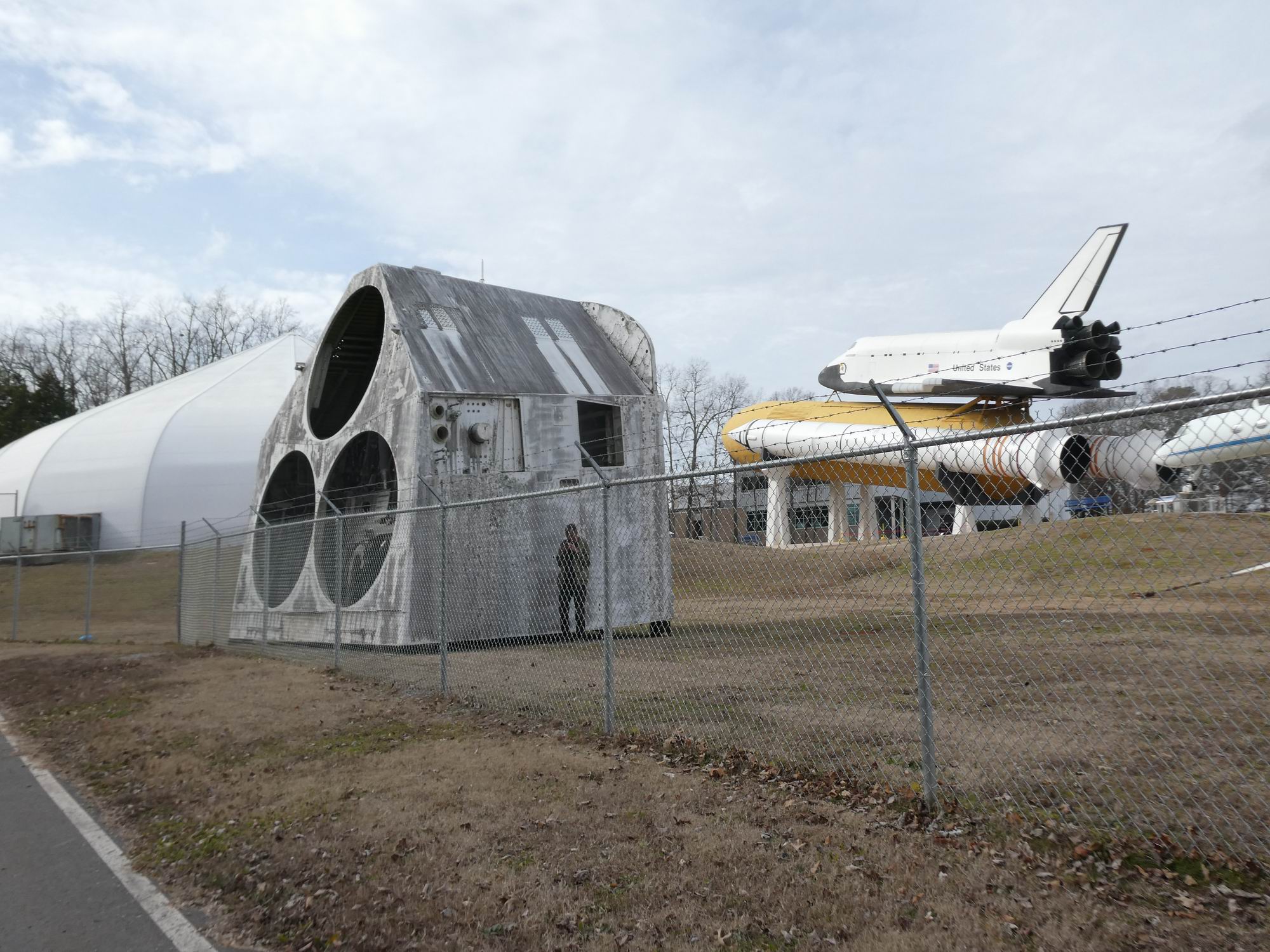

Z druhé strany ovšem objekt MPTA-098 typické znaky kosmickéhoraketoplánu nese
raketoplánu nese
Foto: Michal Přibyl

A co to tedy bylo? Na první pohled špinavá olezlá krychle výšky téměř patrového domku, která byla odložená u plotu zcela stranou hlavních turistických proudů. Navíc za terénní vlnou, aby nepoutala pozornost nebo nekazila fotografie.
Když jsem krychli obešel, byl jsem si jistý, že je to, co mě napoprvé napadlo. Měla na sobě tři do trojúhelníku uspořádané velké otvory. Bylo to zkušební zařízení MPTA (Main Propulsion Test Article), které se používalo k testům všech tří kyslíko-vodíkových motorů kosmických raketoplánů SSME (Space Shuttle Main Engines) současně. O jeho významu svědčí i fakt, že zařízení dostalo čestné (byť neoficiální) označení MPTA-098 (budeme se ho držet i v tomto textu). Pro zasazení do kontextu: raketoplán Challenger měl výrobní označení OV-099, Enterprise OV-101 a Columbia OV-102 (Challenger původně neměl být určený k letům do vesmíru a Enterprise naopak měl být prvním kosmickým raketoplánem, ale to je jiný příběh). Jinými slovy: zařízení MPTA-098 bylo natolik významné, že by se s trochou nadsázky dalo označit za „raketoplán nula“. Samozřejmě, nikdy nebylo určeno k letu do vesmíru, ale šlo o zcela plnohodnotnou motorovou sekci raketoplánů.

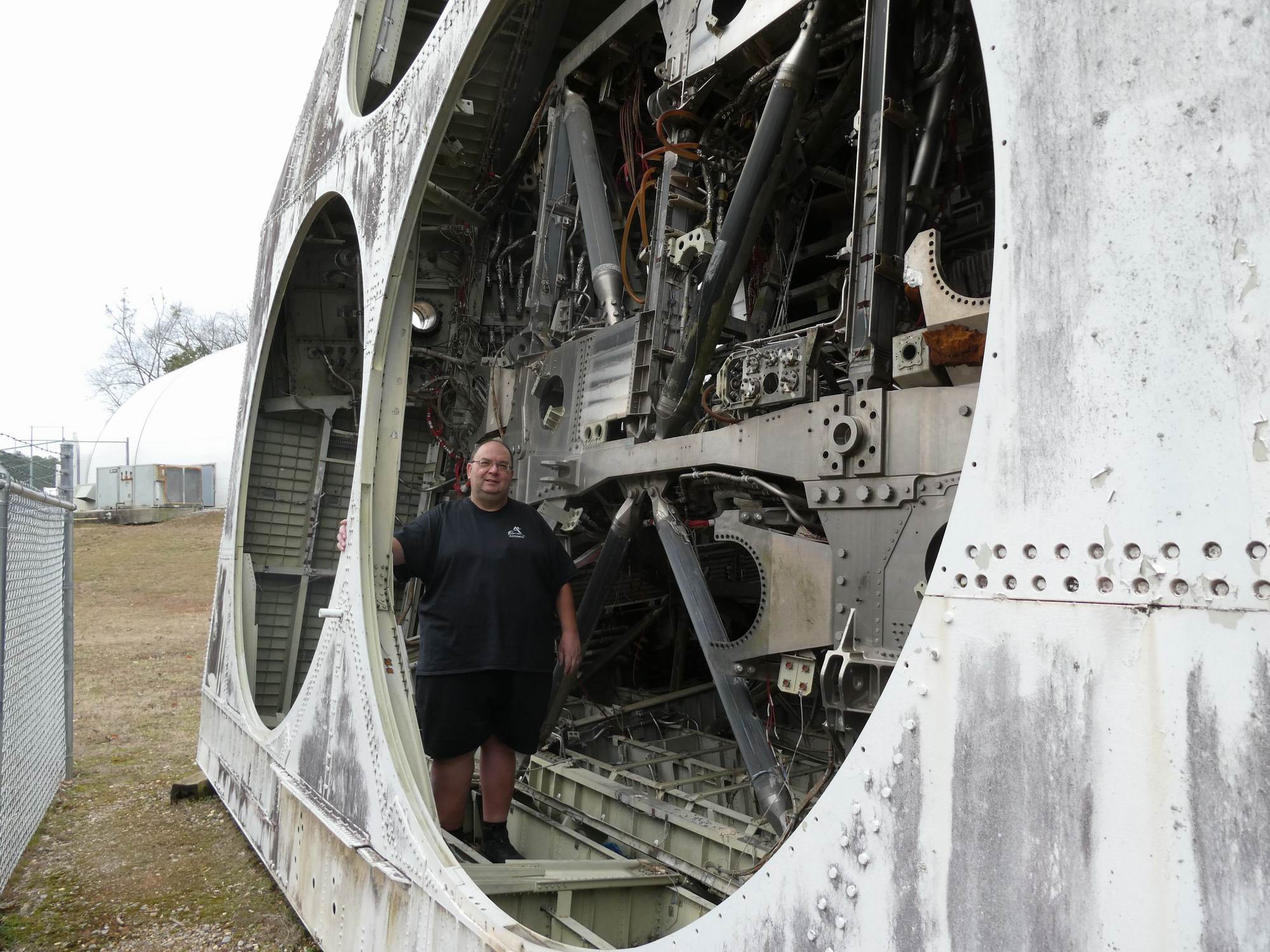

Pohled do interiéru MPTA-098
Foto: Michal Přibyl

Zpět k naší návštěvě: MPTA-098 není jakkoliv popsaná nebo označená, takže věci neznalý návštěvník (pochopitelně drtivá většina) netuší, co ona „olezlá krabice“ představuje. A není ani oplocená. Takže se dá mezerou mezi plotem a MPTA prosmýknout a vlézt dovnitř. Interiér je naopak zachovaný výborně. Samozřejmě, mnohé části (elektronika, potrubí, ventily aj.) byly demontovány, ale i tak je interiér „plný“. A člověk získává představu o motorové sekci raketoplánů: části, která sloužila jak ke „krmení“ motorů, tak i k přenášení jejich tahu na raketoplán plus hlavní nádrž. Úžasný kus techniky.

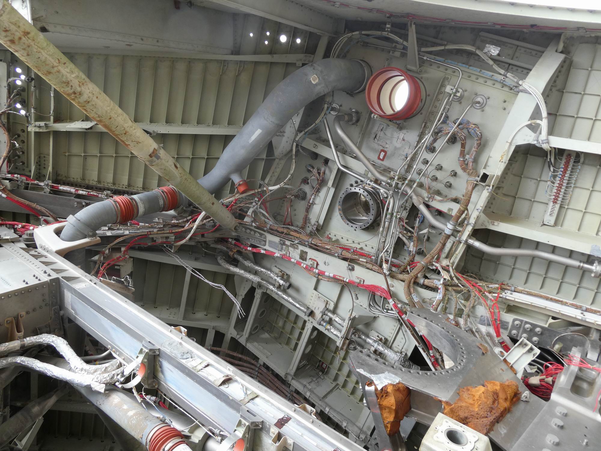

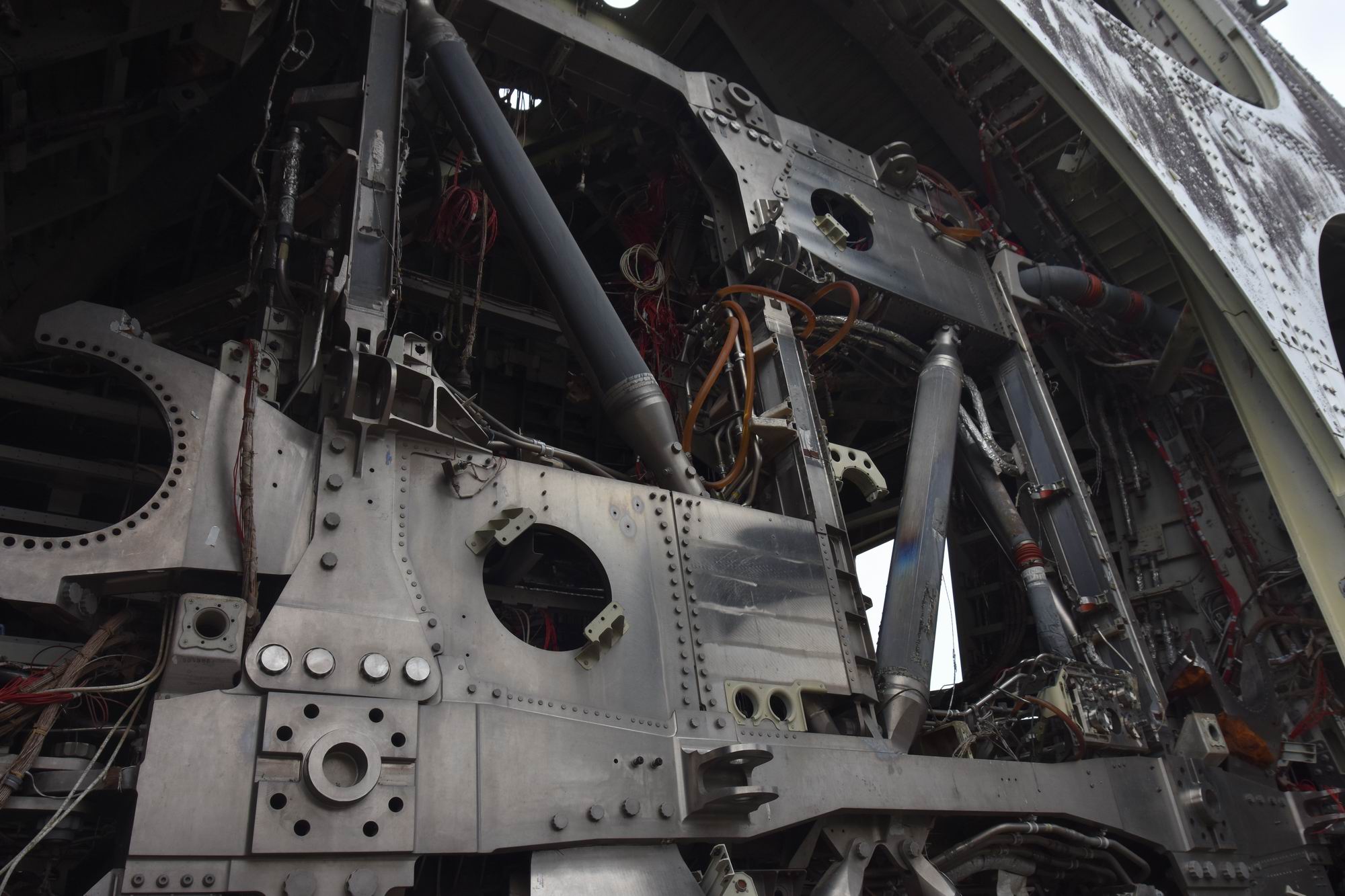

Vnitřní část MPTA-098 je (na rozdíl od venkovní) překvapivě zachovaná
Foto: Michal Přibyl

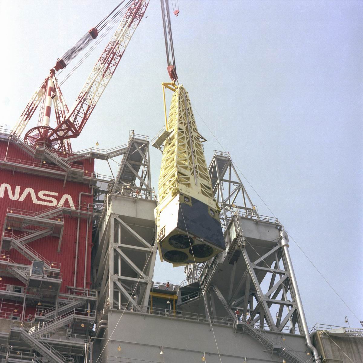

Kompletní MPTA-098 v roce 1977
Foto: NASA
