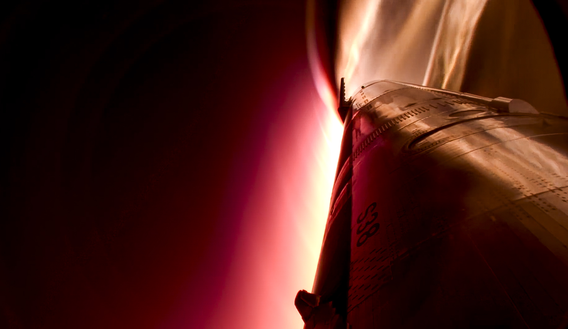

Starship S38 při návratu do atmosféry
Zdroj: SpaceX
Aby dokázala SpaceX získat co nejvíce dat o chování tepelného štítu, byly i tentokrát na vybraných místech odebrány destičky, coby primární ochrana před ohnivým peklem. Nyní ale ne jednotlivě, ale po vícero kusech na jednom místě, nejčastěji po čtyřech. Mimo jiné firma také uvedla, že byly destičky odebrány i v místech bez sekundární ablativní vrstvy, která má v případě ztrát destiček za letu sloužit jako záloha, aby extrémním teplotám nebyl vystaven samotný trup lodi.
Jelikož tentokrát jsme během přeletové fáze naštěstí nebyli svědky žádných explozí v okolí motorové sekce a zadních klapek, vypadal na první pohled tepelný štít na záběrech z přistávacího manévru o něco málo lépe, než při desátém letu. Co ale bylo velmi zajímavé na záběrech z přistání – viditelný únik z hlavní kyslíkové nádrže Starship na straně tepelného štítu a to na místě, kde byly před startem záměrně odebrány destičky. Vysvětlení je v tomto případě poměrně jednoduché – během návratu do atmosféry muselo dojít k propálení trupu lodi, tedy samotné stěny hlavní nádrže. Není ovšem potřeba ihned propadat panice, že se v tomto stavu Starship nikdy nedostane do provozu a podobně. SpaceX je stále ve fázi vývoje a testování. Probíhá neustálé zlepšování tepelného štítu a co především, při klasických misích se rozhodně žádné destičky záměrně odebírat nebudou. Na záběrech z přistání jsme mohli krásně vidět, že na pravé straně lodi, kde byl tepelný štít před startem kompletní, tak po návratu byl v podstatě ve stejném stavu a odpadnutých destiček na pravé straně bylo naprosté minimum. Během klesání v nižších vrstvách atmosféry prováděla Starship také manévry, které simulovaly návrat na startovní rampu a jedná se skutečně o velmi zajímavou podívanou, která nám dává poměrně dobrou představu, jak komplexní celé přistání Starship bude.

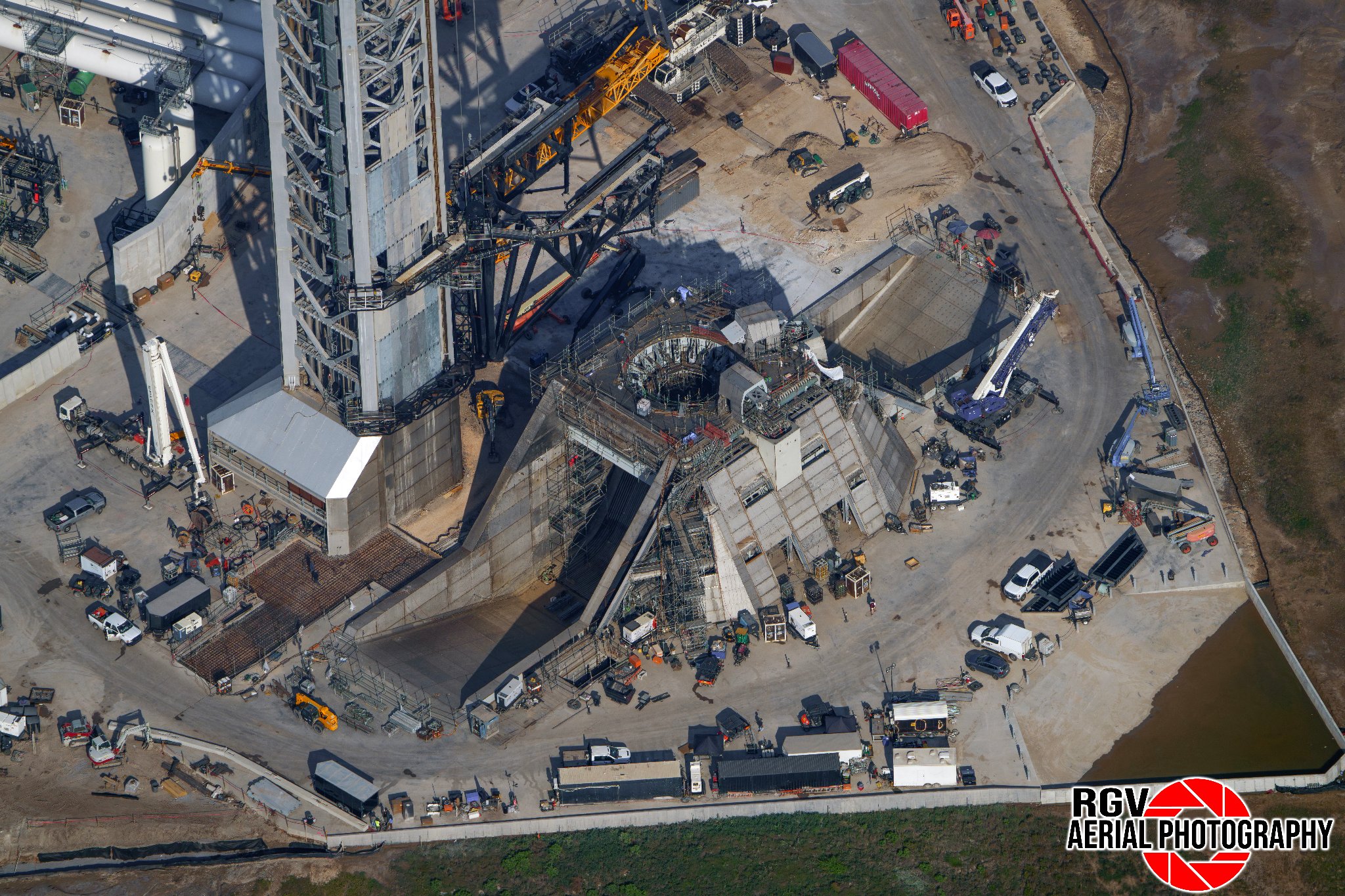

Nová startovní rampa pro Super Heavy Starship
Zdroj: RGV Aerial Photography
Takto výrazným změnám u Super Heavy se ale musí přizpůsobit i startovní rampa. Jelikož SpaceX uznala, že do této doby využívaný design není z dlouhodobého hlediska ideální, začala v loňském roce stavba nové rampy, která bude kvůli delší životnosti konečně vybavena deflektorem a příkopem pro odvod spalin. Přepracovaný startovní stůl by měl být nyní také odolnější a neměl by vyžadovat tak rozsáhlou údržbu po každém letu. Mimo jiné bude samozřejmě také vybaven dvěma rychlospojkami pro kompatibilitu s nejnovější generací Super Heavy. Změn se dočkaly i ramena Chopsticks, nově pouze s poloviční délkou těch doposud používaných na první rampě.

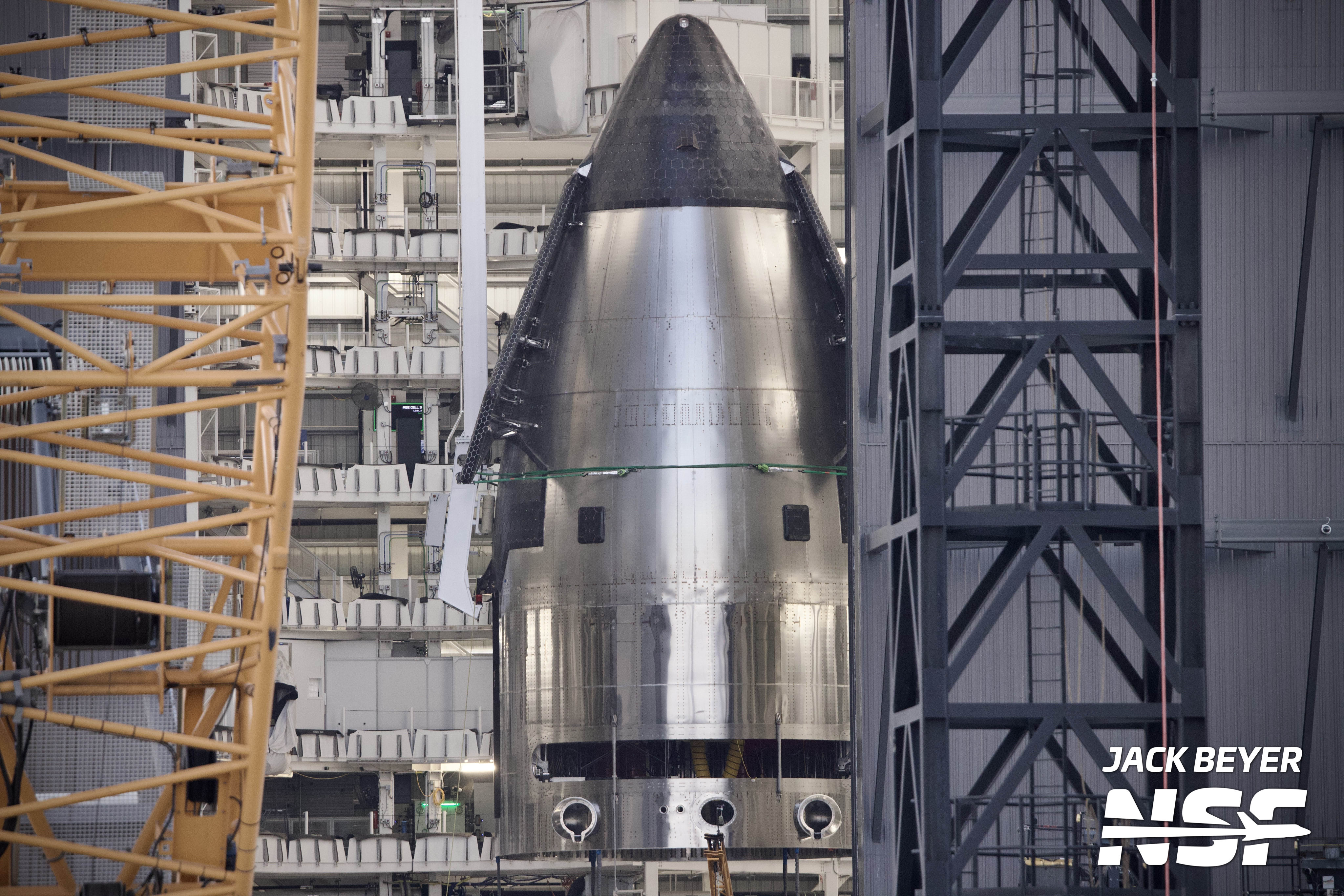

Stejně jako Super Heavy, i Starship bude přecházet na novou generaci motorů, mimo to se ale dočkala výrazného vylepšení avioniky, díky čemuž bude schopna absolvovat i delší mise, vylepšení tepelného štítu, přidání adaptérů nutných pro spojení dvou lodí na oběžné dráze a orbitální tankování, přepozicování antén pro komunikaci se sítí Starlink, další změny v provedení zachytávacích bodů a spoustu dalších věcí, které nemáme šanci z vnějšku vidět.
Špička prvního prototypu Starship třetí generace - S39
Špička prvního prototypu Starship třetí generace – S39
Zdroj: Jack Beyer
Je jasné, že kvůli tak velkému množství nových věcí nebude dvanáctý testovací let za měsíc, ale spíše až někdy v lednu/únoru příštího roku. Během této doby nás ovšem bude čekat testování nejen prototypů, ale i rampy. Super Heavy bude mimo statického zážehu čekat i test tankování, čímž se bude zároveň prověřovat nová infrastruktura. V programu Super Heavy Starship nás nyní čeká velký skok dopředu a můžeme doufat, že třetí generace Starship si při svých prvních letech povede minimálně stejně dobře, jako ta druhá při svém posledním.
