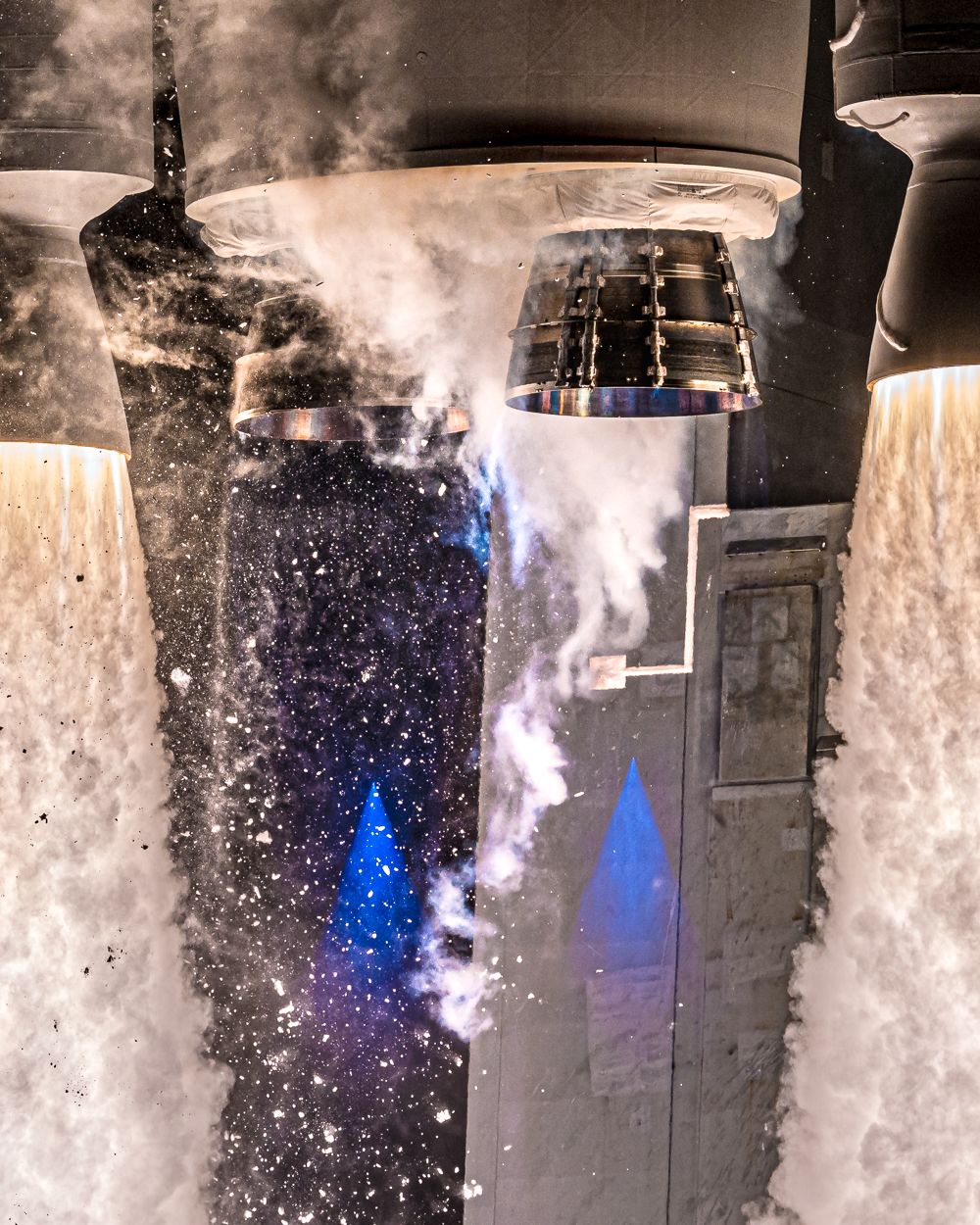

Raketu Vulcan pohání dva motory BE-4 a ve variabilním počtu i motory na tuhé pohonné látky
Americké Kosmické síly zastavují vynášení svých nákladů pomocí raket Vulcan. Tato raketa tak na nějaký čas přijde o mise v kategorii národní bezpečnosti. Toto rozhodnutí přišlo poté, co se během posledního letu Vulcanu znovu objevila porucha na urychlovacím motoru na tuhé pohonné látky.
Nová raketa Vulcan Centaur od United Launch Alliance (ULA) poprvé startovala v lednu 2024 a nyní má na svém kontě čtyři starty. Během dvou z těchto misí došlo u Vulcanu k anomálii. Vždy byl problém v jednom z jeho urychlovacích motorů na tuhé pohonné látky. Přestože se motorům hlavního stupně rakety podařilo oba případy kompenzovat, což vedlo k celkovému úspěchu mise, opakování tohoto jevu vyvolalo u Kosmických sil pochybnosti o bezpečnosti nosiče. Kosmické síly nabádají k pozastavení plánovaných misí Vulcan, dokud ULA neposkytne jasnou odpověď na to, kde byla chyba a jak ji napravit. „Bude to mnohaměsíční proces, během kterého budeme řešit přesný technický problém, který se stal, a nápravná opatření, která musíme podniknout, abychom se ujistili, že se to už nebude opakovat,“ řekl plukovník Kosmických sil Eric Zarybnisky během mediální diskuse během sympozia o válčení Asociace letectva 25. února.
Zatím poslední start rakety Vulcan se uskutečnil 12. února. Tato mise v kategorii národní bezpečnosti, pojmenovaná jako USSF-87, nesla dvě špionážní družice pro americký Geosynchronous Space Situational Awareness Program (GSSAP). Asi 20 sekund po startu utrpěl jeden ze čtyř motorů GEM-63XL Vulcan viditelnou anomálii – došlo zřejmě k destrukci trysky. Chybějící tah byl kompenzován dvěma motory BE-4, které poháněly první stupeň nosiče. Obě družice byly bezpečně dopraveny na dráhu přechodovou ke geosynchroní oběžné dráze, kde úspěšně zaujaly plánované pozice.
Podobná anomálie postihla Vulcan také v říjnu 2024, kdy došlo k podobnému problému během startu, který byl součástí certifikace právě pro mise národní bezpečnosti. Během tohoto letu způsobila výrobní vada odpadnutí jedné z trysek motorů na tuhé pohonné látky a raketa se dočasně odchýlila od kurzu. Není jasné, co se přesně stalo při aktuální misi USSF-87; vyšetřování v režii ULA stále probíhá. „Na této anomálii budeme nyní pracovat, dokud znovu nebude raketa Vulcan připravena ke startu,“ řekl Zarybnisky novinářům 25. února. „Dokud nebude tato anomálie vyřešena, nebudeme mise na raketě Vulcan vypouštět.“

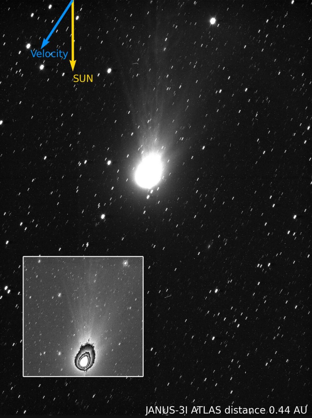

Níže přiložený pozoruhodný snímek z vědecké kamery JANUS na sondě Juice od agentury ESA ukazuje mezihvězdnou kometu 3I/ATLAS chrlící prach a plyn. Drobné jádro komety (není viditelné) je obklopeno jasným haló plynů nazývajícím se koma. Z komety se táhne dlouhý ocas. Vložený obrázek ukazuje stejná data, ale zpracovaná tak, aby zvýraznila strukturu komy. Šipky vlevo nahoře označují směr pohybu komety (modře) a relativní směr ke Slunci (žlutě). Ačkoli je 3I/ATLAS návštěvník z mezihvězdného prostoru, její chování je zcela v souladu s chováním očekávaným od „normální“ komety. Kamera JANUS pořídila tento snímek 6. listopadu 2025, pouhých sedm dní poté, co se kometa nejvíce přiblížila ke Slunci. V té době byla Juice od komety vzdálena asi 66 milionů km.
Během celého listopadu Juice použila pět svých vědeckých přístrojů k pozorování komety 3I/ATLAS. Byly to JANUS, MAJIS, SWI, PEP a UVS. Společně shromáždily informace, které snad odhalí, jak se kometa chovala a z čeho je složena. Během měsíců následujících po pozorováních se Juice nacházela na opačné straně Slunce než Země. Jako tepelný štít používala svou hlavní anténu s vysokým ziskem a menší anténu se středním ziskem k odesílání dat zpět na Zemi nižší rychlostí. To znamenalo, že týmy obsluhující přístroje musely na přijetí dat čekat až do minulého týdne; nyní usilovně pracují na jejich analýze. Celkem JANUS pořídil více než 120 snímků komety 3I/ATLAS v širokém rozsahu vlnových délek. Nyní proběhne průzkum nasbíraných dat.
Snímek mezihvězdné komety 3L/Atlas, který pořídila kamera JANUS na palubě evropské sondy Juice
Snímek mezihvězdné komety 3I/Atlas, který pořídila kamera JANUS na palubě evropské sondy Juice

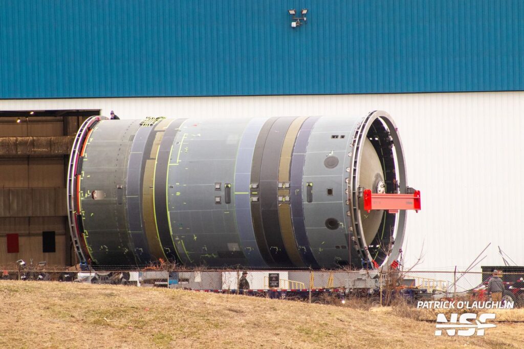

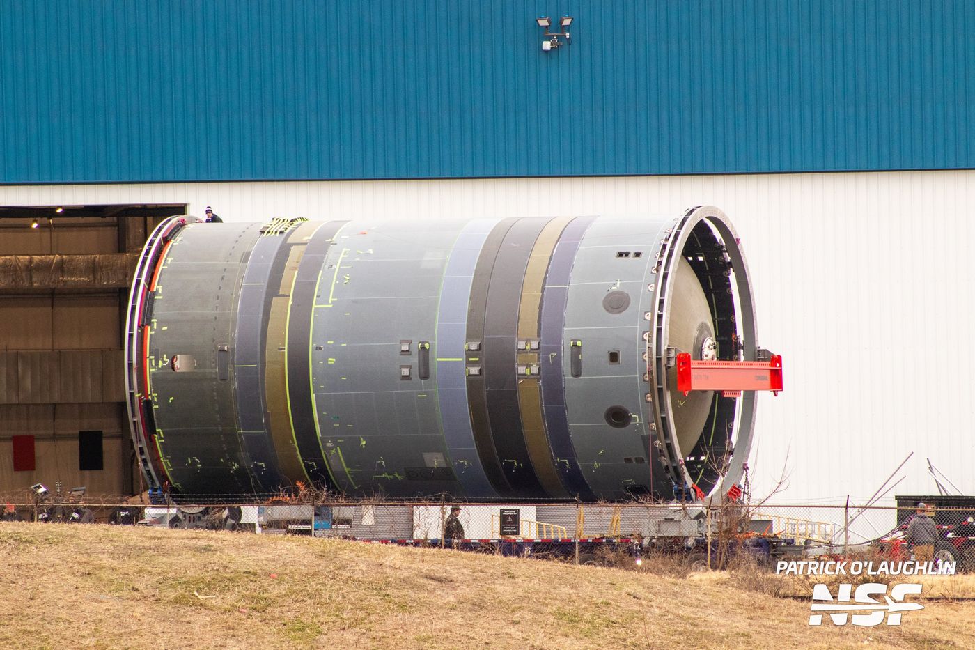

První start rakety Neutron od společnosti Rocket Lab neproběhne dříve, než na konci letošního roku (původní plán byl konec 2025). Důvodem jsou problémy s hlavní nádrží prvního stupně. Ta během testů nejen praskla, ale úplně se rozpadla. Kompozitní nádrž měla podstoupit zkoušku, při níž měla být naplněna vodou. Přestože test měla zvládnout, nádrž nakonec praskla. Na vině je výrobní vada, která na kritickém místě oslabila nádrž. Tato první nádrž byla vyrobena externím dodavatelem s použitím ručního procesu nanášení kompozitních vláken. Pro další nádrž už bude použit stroj, který v době výroby první nádrže nebyl ještě k dispozici. Kritické místo má být upraveno.
První nádrž na první stupeň rakety Neutron, byla zničena během hydrostatických testů

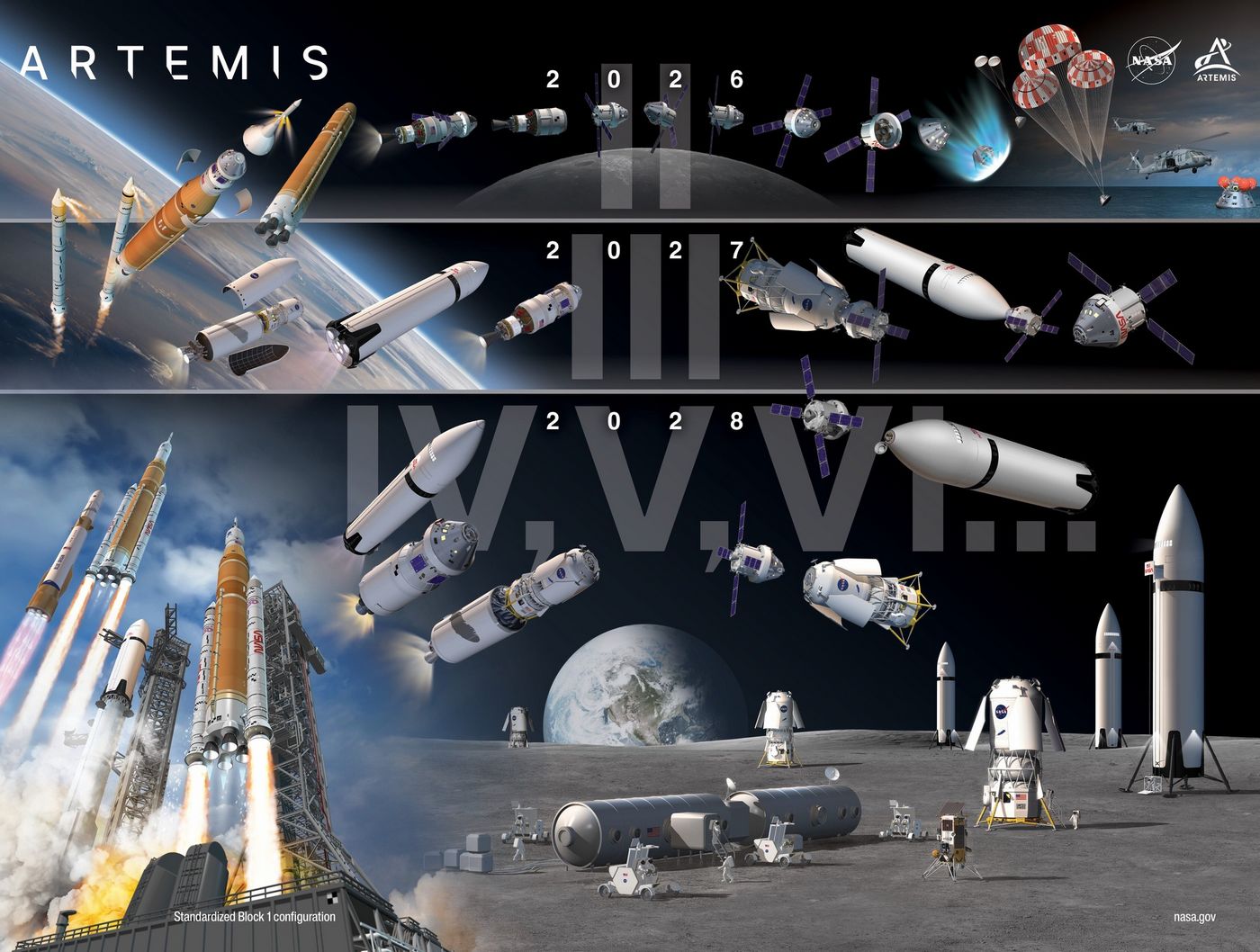

Během páteční konference administrátora NASA Jareda Isaacmana byla vydána nová infografika, která shrnuje změny v aktualizovaném programu Artemis. Tady jsou zásadní body:
Artemis II: (nejdříve duben 2026) Let s čtyřčlennou posádkou kolem Měsíce. Loď Orion, raketa SLS Block 1, cíl je ověření funkčnosti a bezpečnosti celého systému.
Artemis III: (2027) Let s lidmi na oběžnou dráhu Země (možná s SLS? Block 1) a setkání lodi Orion s jedním nebo dvěma lunárními landery (SpaceX či Blue Origin). Cílem je bezpečněji ověřit připravenosti lunárních landerů. Na palubě budou i nové skafandry.
Artemis IV a další (2028 možná mise IV i V): Přistání na Měsíci, využití rakety SLS se „standardizovaným“ horním stupněm – spekuluje se dle této grafiky o stupni Centaur V. Později opuštění SLS a využití soukromých dopravců.
Součástí grafiky není stanice Gateway, což můžeme brát jako poměrně varovné znamení ohledně tohoto programu. Podobných oznámení můžeme očekávat více.
Nový jízdní řád počátku programu Artemis
