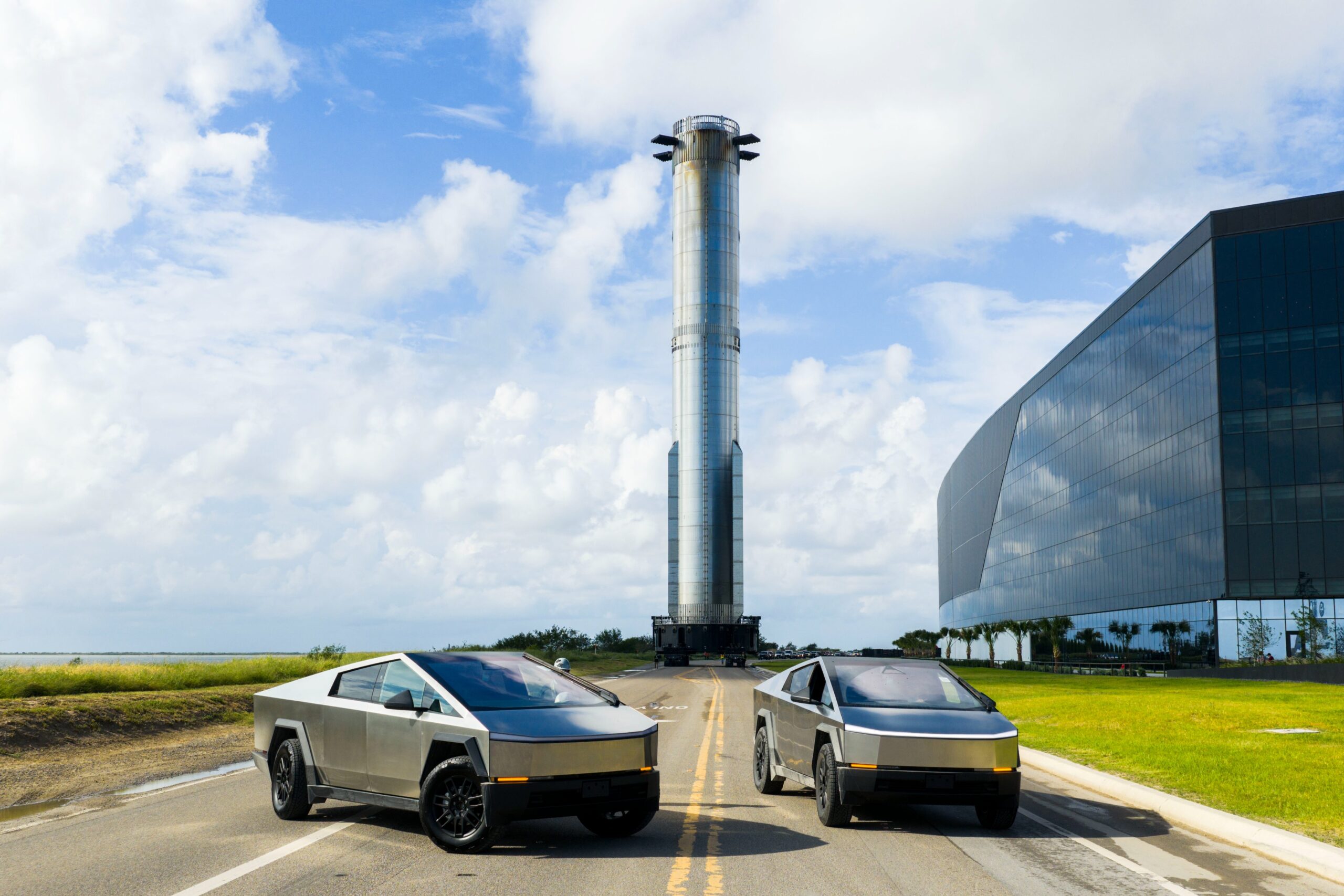

Super Heavy B15 převážena na startovní rampu před svým druhým (a posledním) startem
Zdroj: SpaceX

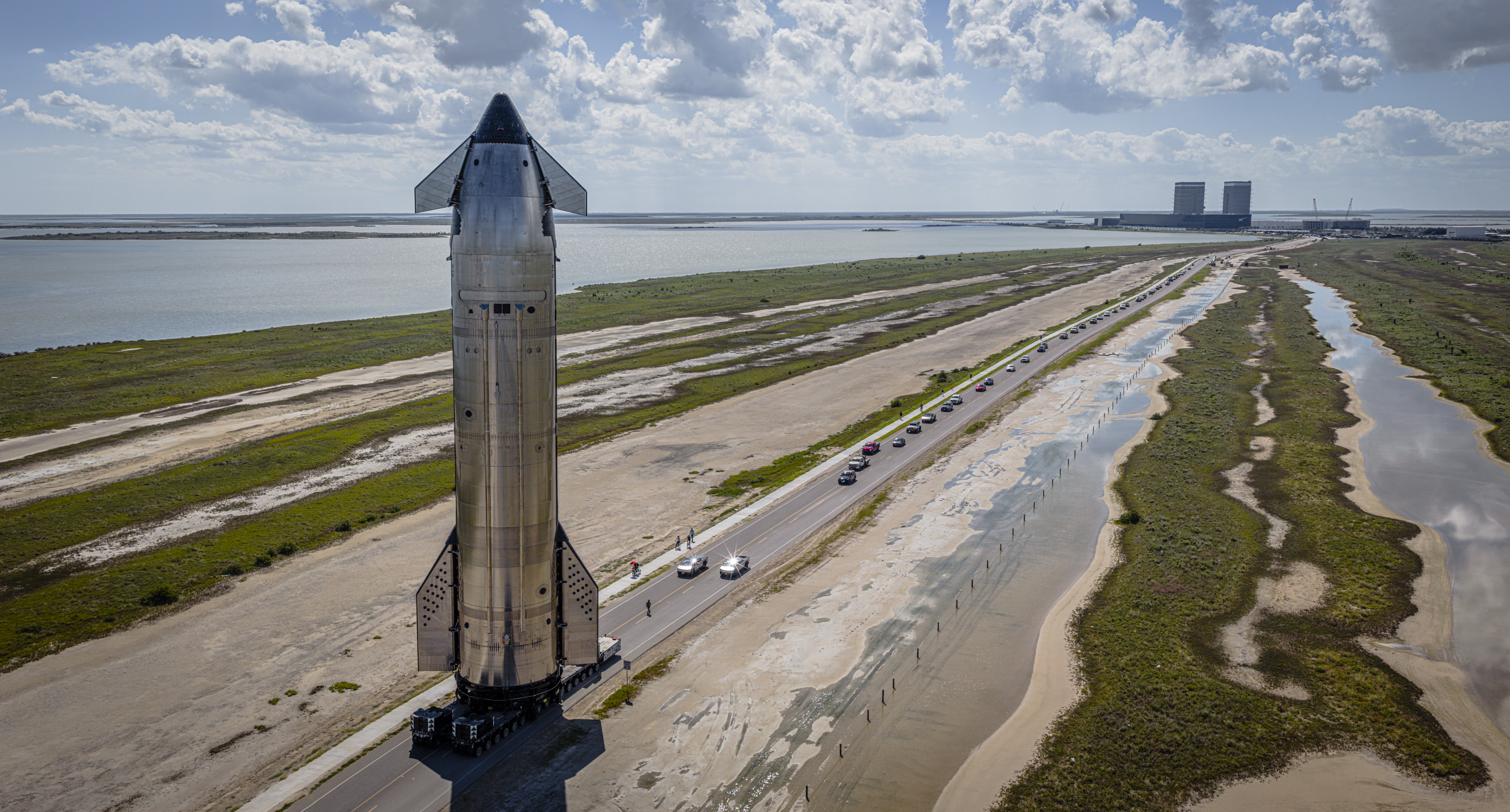

Přeprava Starship S38 na startovní rampu
Zdroj: SpaceX
