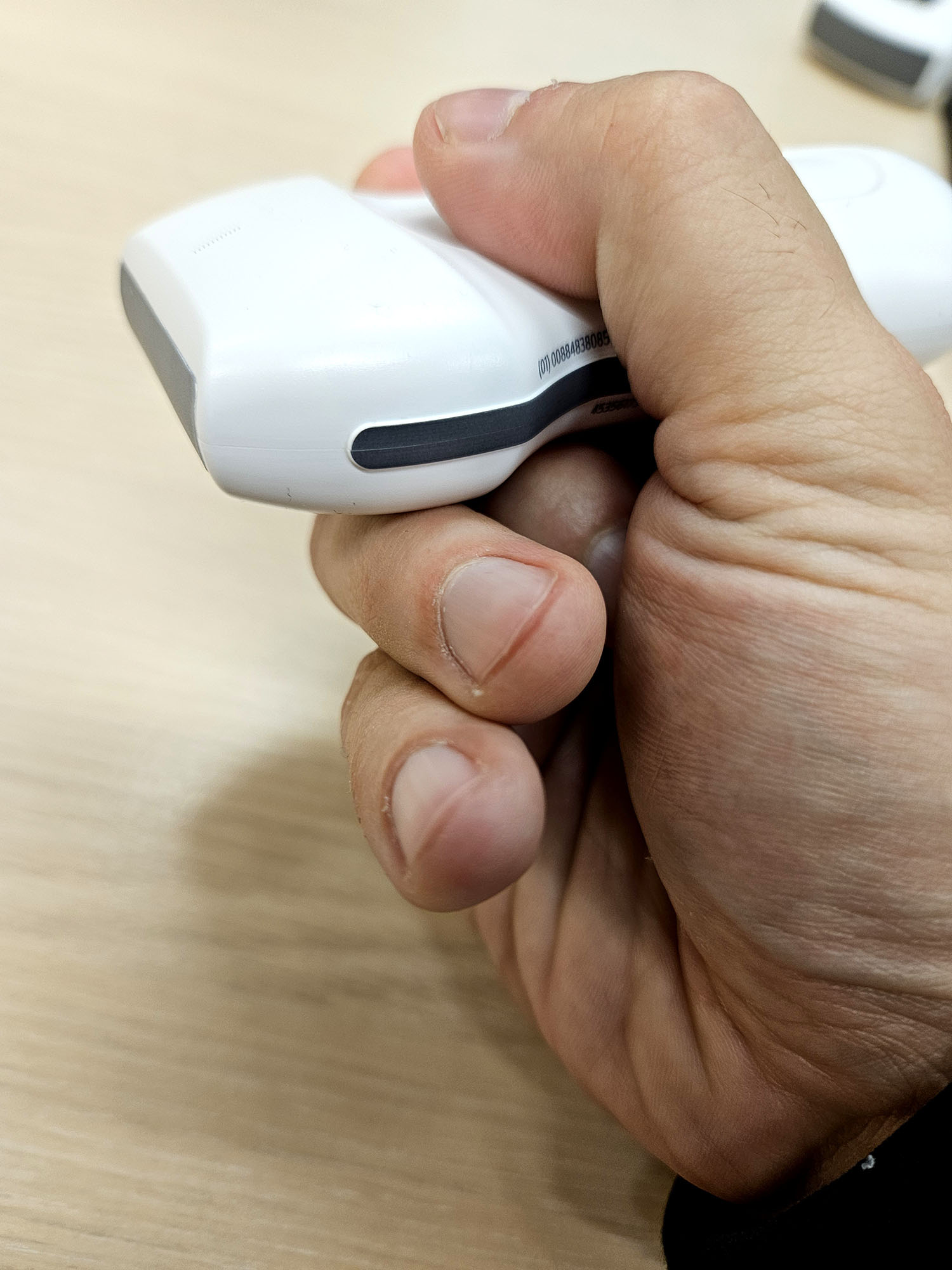

Jedním z velmi používaných nástrojů pro diagnostiku na oběžné dráze je právě ultrazvuk. Je lehký, bezpečný a posádka ho po zaškolení a dostatečném tréninku zvládne používat. Ultrazvuk jsme si během jednotlivých přednášek průběžně zkoušeli navzájem.
Zdroj: Aleš Svoboda
Jedním z velmi používaných nástrojů pro diagnostiku na oběžné dráze je právě ultrazvuk. Je lehký, bezpečný a posádka ho po zaškolení a dostatečném tréninku zvládne používat. Ultrazvuk jsme si během jednotlivých přednášek průběžně zkoušeli navzájem. Srdce, ledviny a další struktury v přímém přenosu.

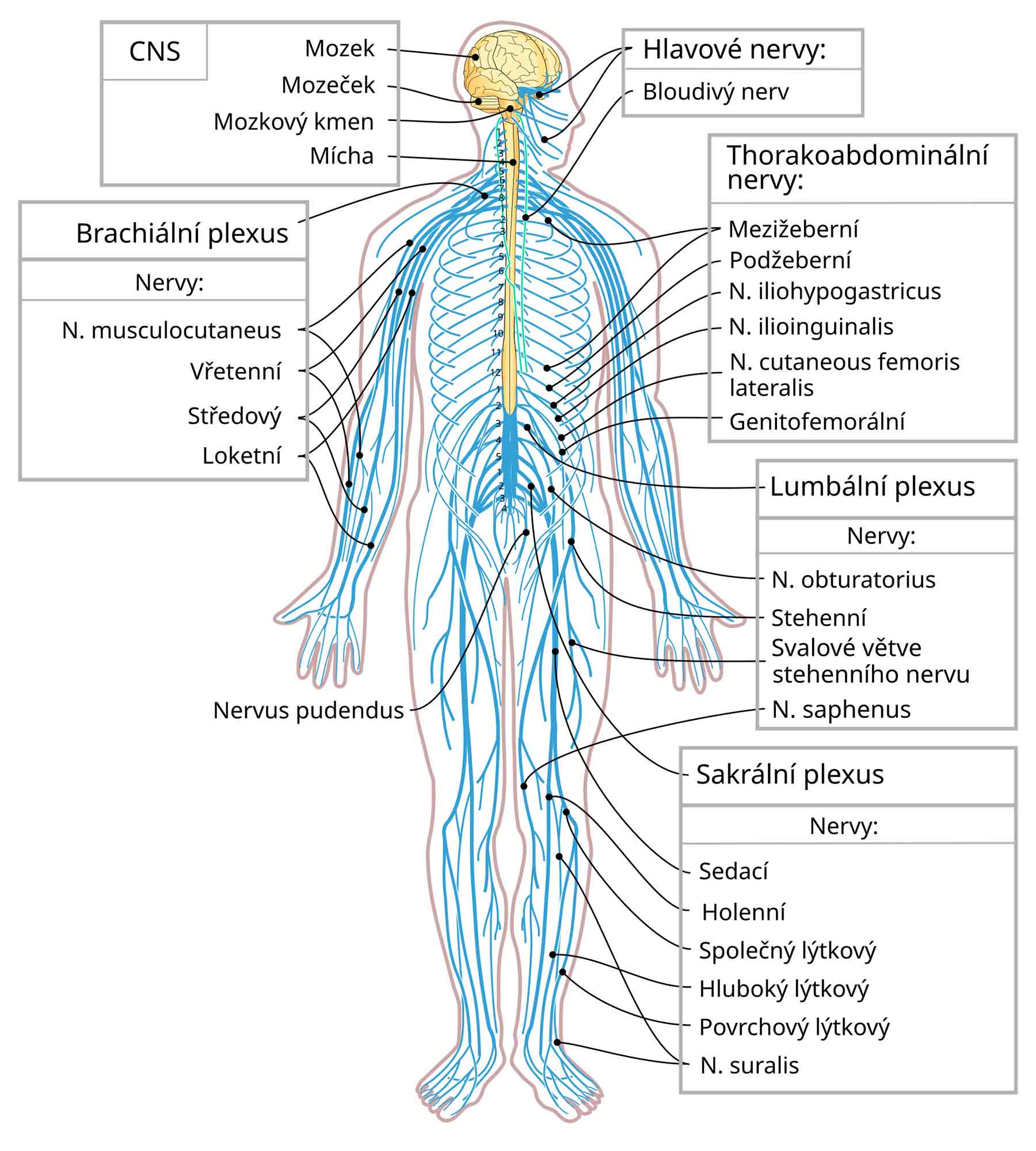

Nervová soustava a smysly: anatomie centrální a periferní nervové soustavy, funkce jednotlivých částí mozku, hlavní nervové dráhy, sympatikus a parasympatikus, anatomie a fyziologie zraku, sluchu, čichu, hmatu, vestibulárního aparátu a propriocepce. První dny během kosmického letu často přichází „space motion sickness“, tedy astronautům se dělá špatně (je to zcela běžné a normální). Mění se vizuálně‑vestibulární integrace a jemná motorika. Dlouhodobě pak sledujeme změny zraku, díky přemístění mozkomíšní tekutiny směrem do horní části těla a jejímu částečnému nahromadění okolo zrakového nervu. To vše jsou důvody, proč trénujeme adaptaci a dávkujeme zátěž.

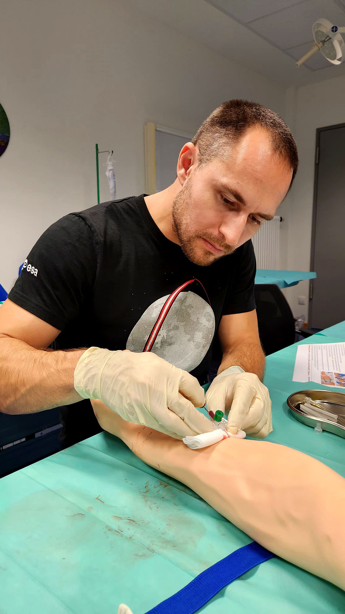

Odpoledne nás čekalo první praktické cvičení (nepočítáme-li ultrazvuky): kanylace a odběry. Cvičili jsme na figuríně se „živým“ cévním řečištěm a zásobníkem krve. Zavádění kanyly pro IV přístup není nic neobvyklého. Na orbitální stanici se dělá buď „jednoduchým“ způsobem prostě do žíly na předloktí, nebo za pomoci ultazvuku („ultrasound‑guided“). Odebírání krve je pak taková odlehčená verze zavádění „IV line“. Každý člen posádky musí umět fungovat tak trochu jako medik.

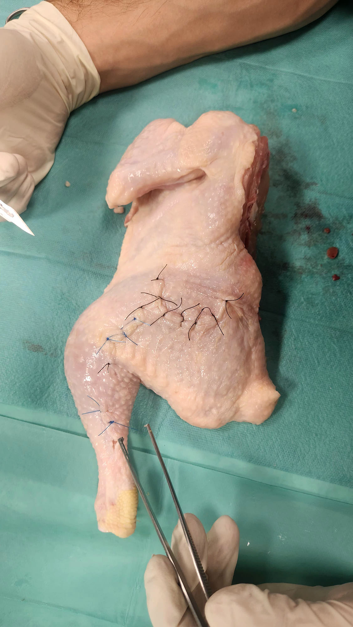

Dopoledne další praktikum: cévkování a šití. Zavádění močového katétru, které se trénuje naštěstí jen na figurínách. Poté základní šití (nylon, hedvábí), které jsme nacvičovali na kuřeti. Kuře to zvládlo statečně. Jedná se o základní dovednosti a postupy, které musí každý astronaut zvládnout, a které během orbitálních misí nejsou tak neobvyklé, jak by se mohlo zdát.
