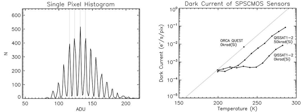

Oba grafy zobrazují výsledky pro detektor SPSCMOS. Graf vlevo zobrazuje histogram počítání fotonů s vrcholy, které odpovídají počtu fotonů. Graf vpravo zobrazuje temný proud pro SPSCMOS před a po ozáření 50 krad protony o energii 60 MeV.

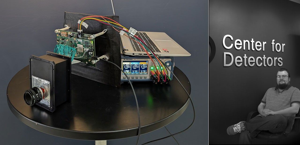

Speciální akviziční elektronika (vlevo), která bude řídit senzory během radiačních testů, a snímek pořízený pomocí tohoto systému (vpravo).
Radiačně bohaté prostředí pro HWO bude na senzoru způsobovat dočasné i trvalé efekty. Tyto efekty mohou poškodit signál změřený pixelem, narušit taktování senzoru a digitální logiku. Mohou také způsobit kumulativní poškození, které postupně degraduje vlastnosti senzoru. K omezení ztráty citlivosti detektoru v průběhu životnosti celé mise, pracuje RIT tým na vývoji nových vyčítacích režimů, které nejsou dostupné v komerčních CMOS senzorech. Tyto přizpůsobené režimy vzorkují signál v průběhu času (akvizice „rampy“) a umožňují tak detekci a odstranění artefaktů kosmického záření. V jednom režimu, když systém identifikuje artefakt, segmentuje signálovou rampu a selektivně průměruje segmenty, aby rekonstruoval původní signál – a zachoval tak vědecká data, která by jinak byla ztracena. Kromě toho systém akvizice dat v reálném čase monitoruje spotřebu energie detektoru, která se může měnit v důsledku hromadění poškození během mise. Systém akvizice zaznamenává tyto změny a komunikuje s elektronikou detektoru, aby upravil napětí a udržel nominální provoz. Tyto strategie zmírňování radiačních škod budou vyhodnoceny během řady testovacích programů v pozemních radiačních zařízeních. Testy pomohou identifikovat jedinečné mechanismy selhání, které mají vliv na technologii SPSCMOS, když je vystavena radiaci odpovídající dávce očekávané pro HWO.
