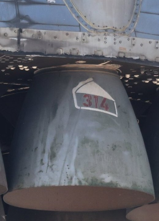

Motor Raptor číslo 314, který absolvoval pátý integrovaný let, bude nyní přítomen na sedmém integrovaném letu
Nepřekvapivě tak součástí letových zkoušek bude několik experimentů zaměřených na průchod lodi atmosférou a případné přistání. Na Starship bude odstraněn značný počet dlaždic, aby se otestovala zranitelná místa na povrchu lodi. Na bocích lodi jsou instalovány prototypy záchytných bodů, aby se otestovala tepelná odolnost těchto součástí. Tyto body se budou později používat pro zachycení lodi rampou. S tím souvisí také „vyhlazení“ a zúžení okraje linie dlaždic tepelného štítu, aby se vyřešila horká místa pozorovaná během návratu do atmosféry při šestém letovém testu Starship. Profil vstupu lodi do atmosféry je navržen tak, aby záměrně namáhal strukturální limity klapek v místě maximálního vstupního dynamického tlaku. A konečně, na záchytných bodech, které se používají k manipulaci s lodí, bude testováno několik radarových senzorů s cílem zvýšit přesnost při měření vzdálenosti mezi záchytnými body a mechazillou – pouze simulovaně.
Nosná raketa Super Heavy poprvé využije letem ověřený hardware. Bude totiž znovu použit motor Raptor 314 ze Super Heavy, který byl úspěšně zachycen během pátého integrovaného letu. Modernizace hardwaru startovací a záchytné věže má zase zvýšit spolehlivost záchytu nosiče, včetně ochrany senzorů na záchytných bodech věže, které byly při startu poškozeny a vedly k odklonu Super Heavy při předchozím letovém testu lodi.
