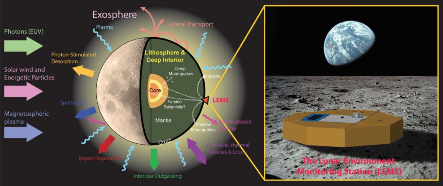

Návrh LEMS (Lunar Environment Monitoring Station) vychází z dřívějšího stejnojmenného konceptu, který měl letět na Měsíc na landeru. Už tehdy byl součástí přístrojového vybavení i seismometr.

LEMS (Lunar Environment Monitoring Station) je kompaktní a autonomní soubor seismometrů. Systém je navržen tak, aby mohl provádět kontinuální a dlouhodobé monitorování seismického prostředí v polárních oblastech. Jedná se především pohyby podloží vlivem „měsícotřesení“. Přístroj bude také provádět charakteristiku regionálních struktur v kůře a plášti Měsíce, což přinese cenné informace pro modely vzniku a evoluce Měsíce. LEMS už dříve získal zajištění čtyřletého financování vývoje a snížení rizik v rámci programu Development and Advancement of Lunar Instrumentation. Očekává se, že na Měsíci bude pracovat po dobu mezi třemi měsíci a dvěma roky, přičemž se může stát klíčovým bodem pro budoucí globální lunární geofyzikální síť. Za projektem stojí Mehdi Benna z University of Maryland.
