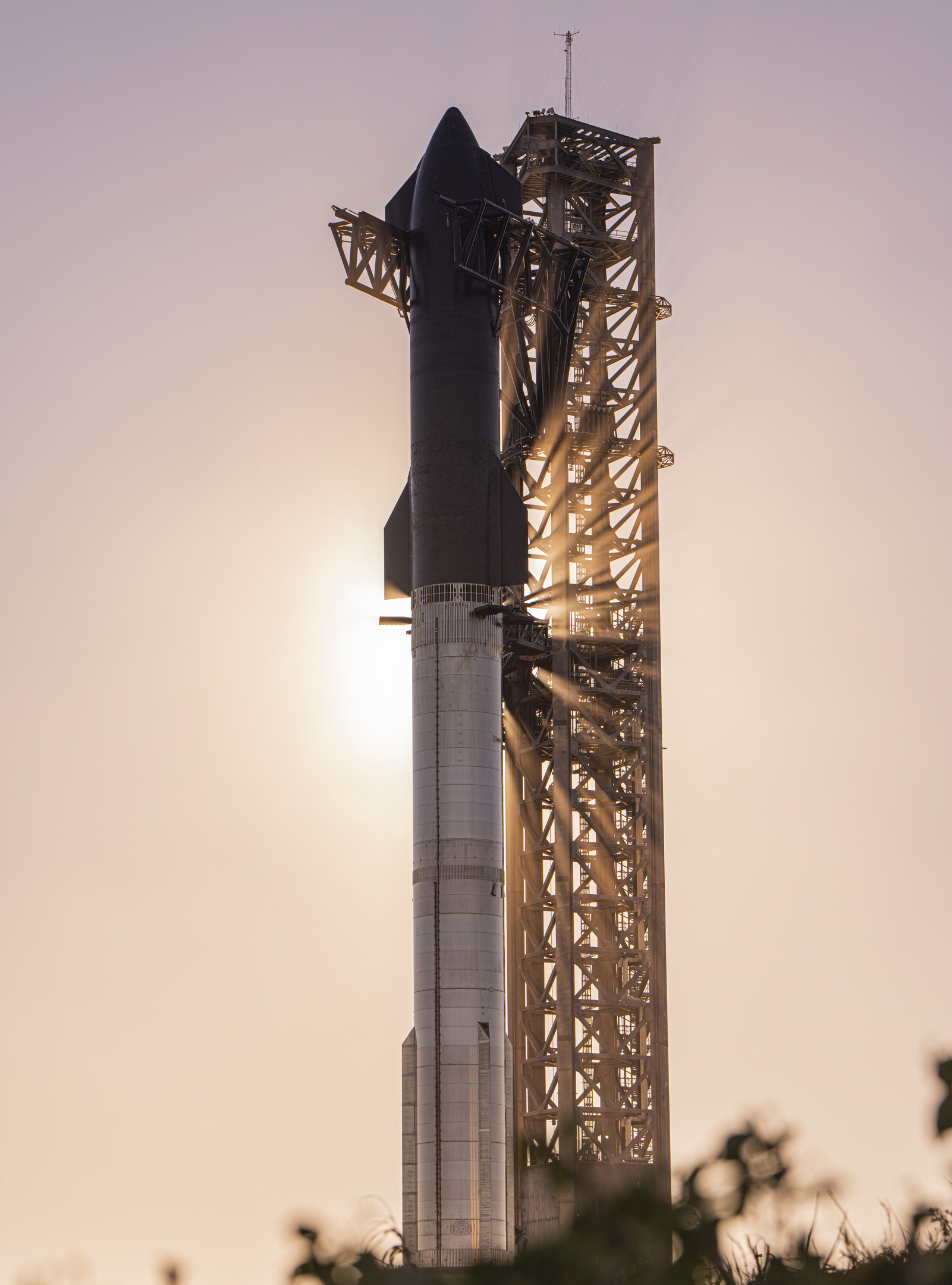

Pár hodin stará fotka připravené sestavy na druhý integrovaný let.
Zdroj: SpaceX
Po prvním letovém testu bylo třeba udělat opravdu hodně práce, včetně rozsáhlých oprav startovní rampy. Ta je nově doplněna o systém záplavy rampy vodou, který by měl zajistit dostatečnou ochranu před žárem, hlukem a tlakem, způsobeného zážehem 33 motorů Raptor. Mimo to je i na samotných prototypech spoustu vylepšení, které by měly pomoci k tomu, aby testovací let nedopadl jako posledně. Mezi ně patří například přidání více teplotních senzorů, vylepšení protipožárního hasícího systému, vylepšení letového softwaru, použití elektrických aktuátorů pro vektorizaci tahu, nebo přidání více jak 90 kamer kvůli snazšímu odhalení případných úniků. Vůbec poprvé by se měl také využít při separaci stupňů Hot-staging, což je proces, při němž se motory na Starship zažehnou ještě v momentě, kdy je připojená k Super Heavy. Aby ale bylo možné Hot-staging vůbec provést, musela být na Super Heavy přidána příhradová konstrukce, skrz kterou mohou unikat spaliny od Raptorů na Starship. To způsobilo, že Super Heavy Starship je o kousek vyšší a místo 119 metrů na výšku má nově přibližně 120,8 metru.
Super Heavy Starship na startovní rampě.
Zdroj: SpaceX
