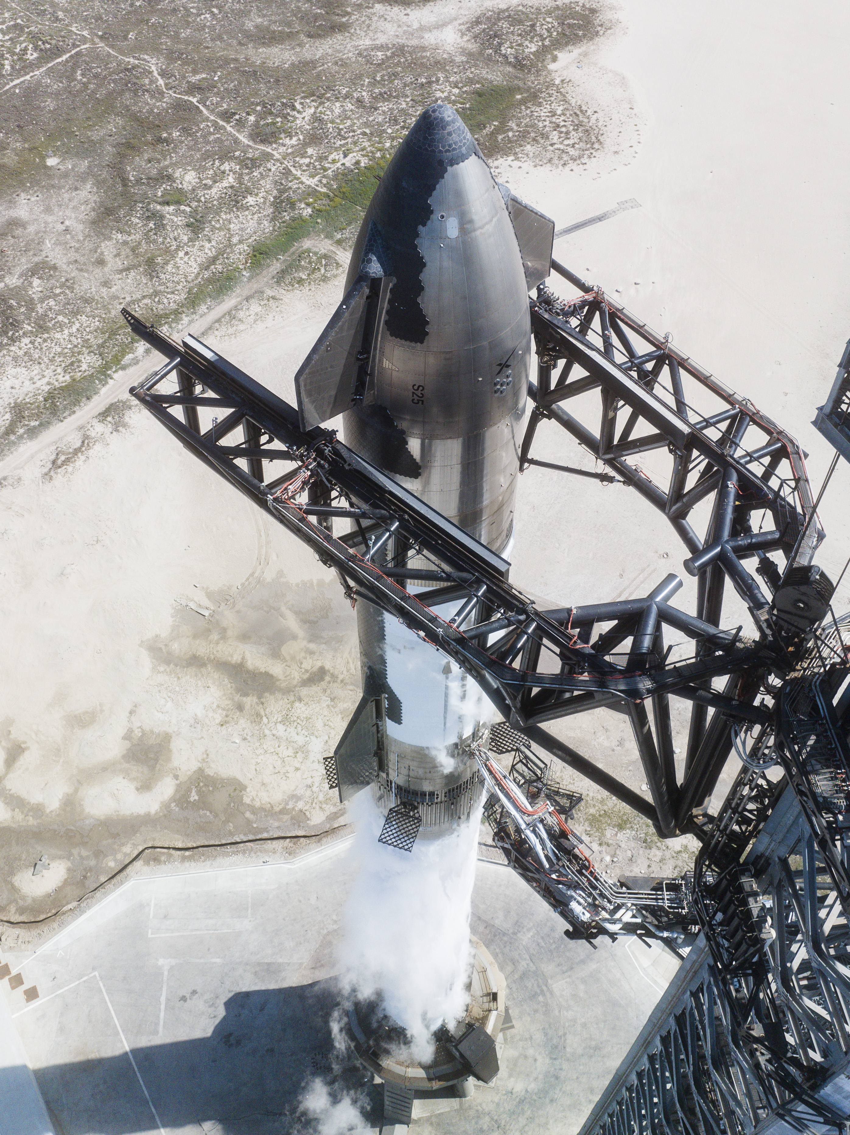

Zaměřme se ale nejdříve na testování sestavy Super Heavy B9 a Starship S25 na orbitální startovní rampě. V minulém díle jsem zmiňoval, že SpaceX považovala oba prototypy za otestované a že nejsou v plánu žádné další testy. Plány se ovšem od té doby změnily a SpaceX se proto rozhodla využít zdržení způsobené úřadem FWS a provést několik testů jak samotné rakety, tak rampy. Celá tato testovací kampaň byla zakončena tzv. testem WDR (Wet Dress Rehearsal). Ten je v podstatě kompletní simulací startovního dne včetně odpočtu. Raketa je natankována pohonnými látkami, proběhne chlazení motorů, je spuštěn systém FireX a celý test je ukončen v bodě, kdy by za normálních okolností došlo k zážehu motorů.
Zdroj: SpaceX
WDR ale předcházel jen o dva dny dříve, tedy 22. října, test tankování Super Heavy. Při něm byla kyslíková nádrž naplněna zhruba z jedné čtvrtiny a metanová z jedné šestiny. Následovalo odčerpání a po pár desítkách minut opětovné tankování s tím rozdílem, že tentokrát byla kyslíková nádrž naplněna zhruba z jedné třetiny a metanová zhruba z jedné čtvrtiny. U Starship S25 jsme tento den mohli vidět pouze venting způsobený chlazením motorů Raptor. Byl také proveden test vodního ochranného systému rampy a čtyři testy vylepšeného protipožárního systému v motorové sekci na Super Heavy B9. Jaký byl účel tohoto testu SpaceX nikde nezveřejnila. Jak jsem ale již zmínil, jen o dva dny později byl proveden WDR test. Ten s největší pravděpodobností probíhal podle plánu, přičemž časový harmonogram odpovídal tomu, který jsme viděli 20. dubna, tedy v den prvního startu Super Heavy Starship. Celý testovací den byl zakončen aktivací vodního systému rampy, který ale nenastal očekávaně jako součást WDR procedury, ale dočkali jsme se zhruba až po dvou hodinách, kdy už byly pohonné látky ze Super Heavy i Starship odčerpány.
Zdroj: SpaceX
Z tohoto testu SpaceX na X.com zveřejnila fotografie s následujícím komentářem: „Vehicle is ready for the second test flight of a fully integrated Starship, pending regulatory approval.” V překladu: „Sestava je připravena na druhý integrovaný letový test, čeká se na schválení regulačními orgány.” Právě zde ale nastává hlavní kámen úrazu. V cestě druhému startu totiž nestojí FAA, jak si mnozí myslí, ale úřad U.S. Fish and Wildlife Service. Jednou z mnoha povinností tohoto úřadu je ochrana ohrožených druhů živočichů a zde opět přichází na řadu fakt, že jak výrobní areál, tak startovní rampa jsou postaveny v chráněné krajinné oblasti, což značně komplikuje nasazení nových řešení do provozu.
Zdroj: SpaceX

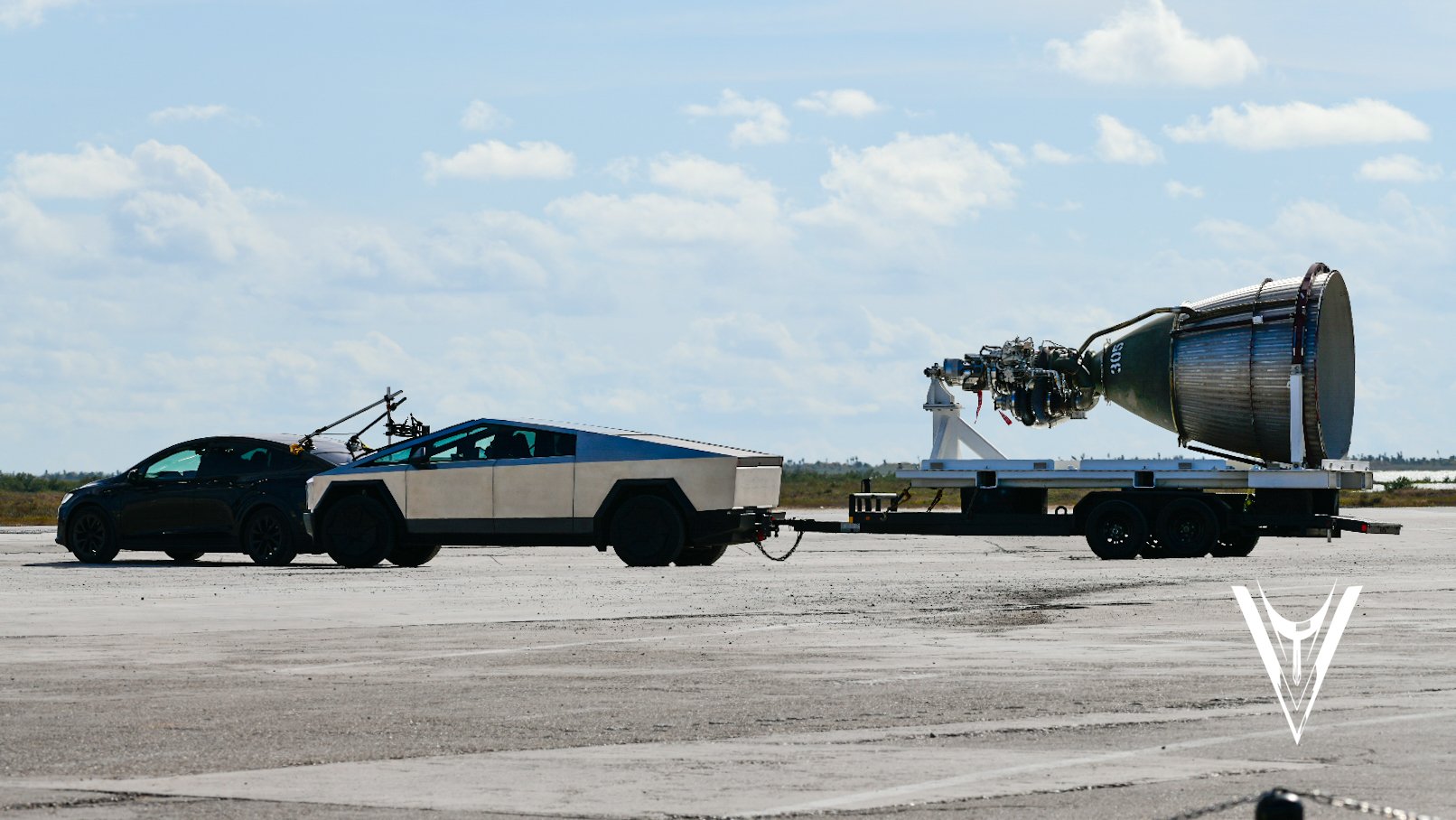

Na úplný konec zde najdete pár velmi netradičních fotografií. Na začátku října byla na základně Starbase spatřena Tesla Cybetruck, jak táhla přívěs s velmi drahým nákladem. Cybetruck projel i pod orbitálním startovním stolem a vznikla spousta krásných fotografií. Futuristické auto, před futuristickou raketou.
Zdroj: Randolph Visuals
Zdroj: Starbase Surfer
Zdroj: Starship Gazer
