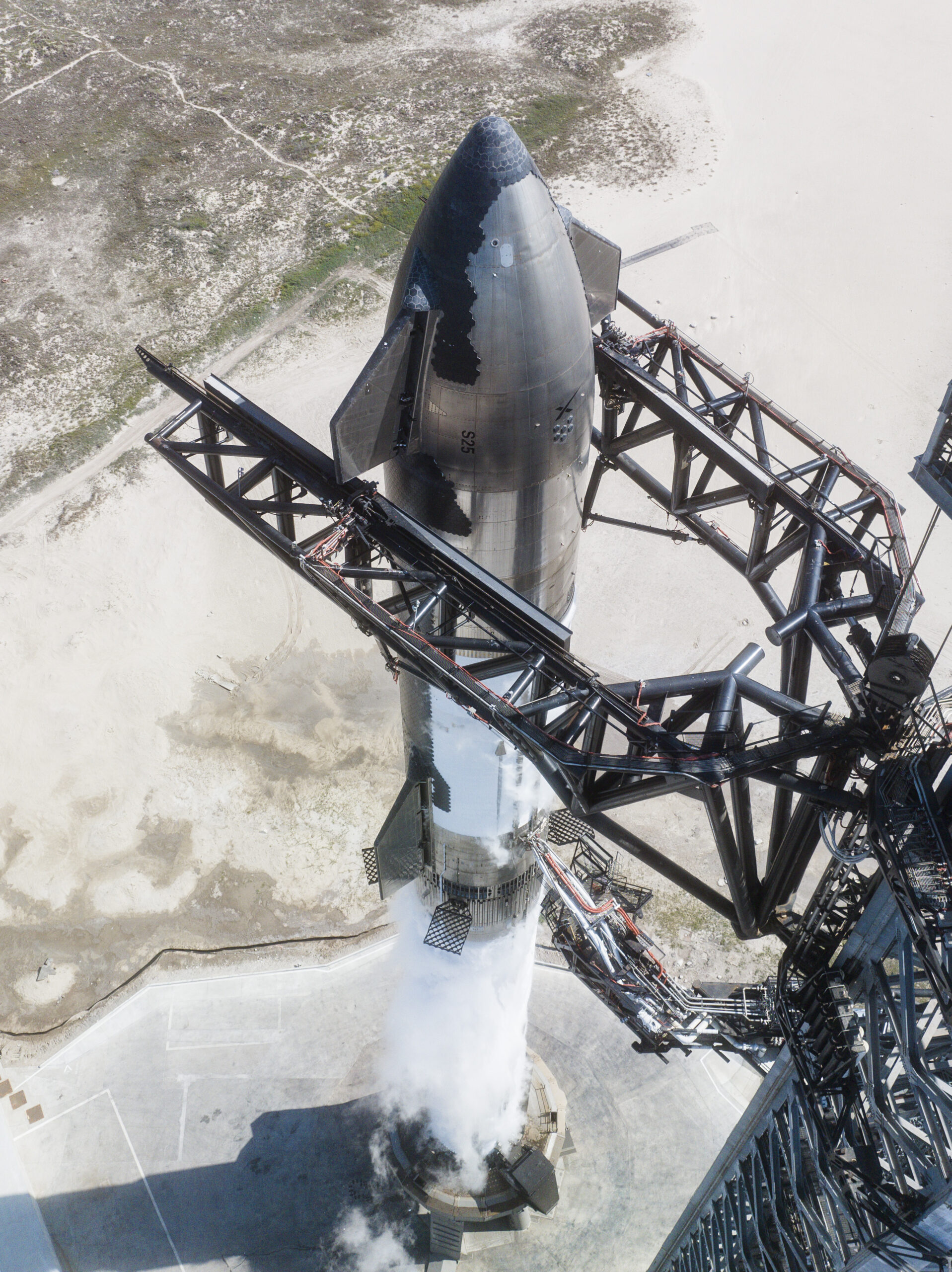

Zaměřme se ale nejdříve na testování sestavy Super Heavy B9 a Starship S25 na orbitální startovní rampě. V minulém díle jsem zmiňoval, že SpaceX považovala oba prototypy za otestované a že nejsou v plánu žádné další testy. Plány se ovšem od té doby změnily a SpaceX se proto rozhodla využít zdržení způsobené úřadem FWS a provést několik testů jak samotné rakety, tak rampy. Celá tato testovací kampaň byla zakončena tzv. testem WDR (Wet Dress Rehearsal). Ten je v podstatě kompletní simulací startovního dne včetně odpočtu. Raketa je natankována pohonnými látkami, proběhne chlazení motorů, je spuštěn systém FireX a celý test je ukončen v bodě, kdy by za normálních okolností došlo k zážehu motorů.
Sestava Super Heavy Starship během testu WDR 24. října
Zdroj: SpaceX

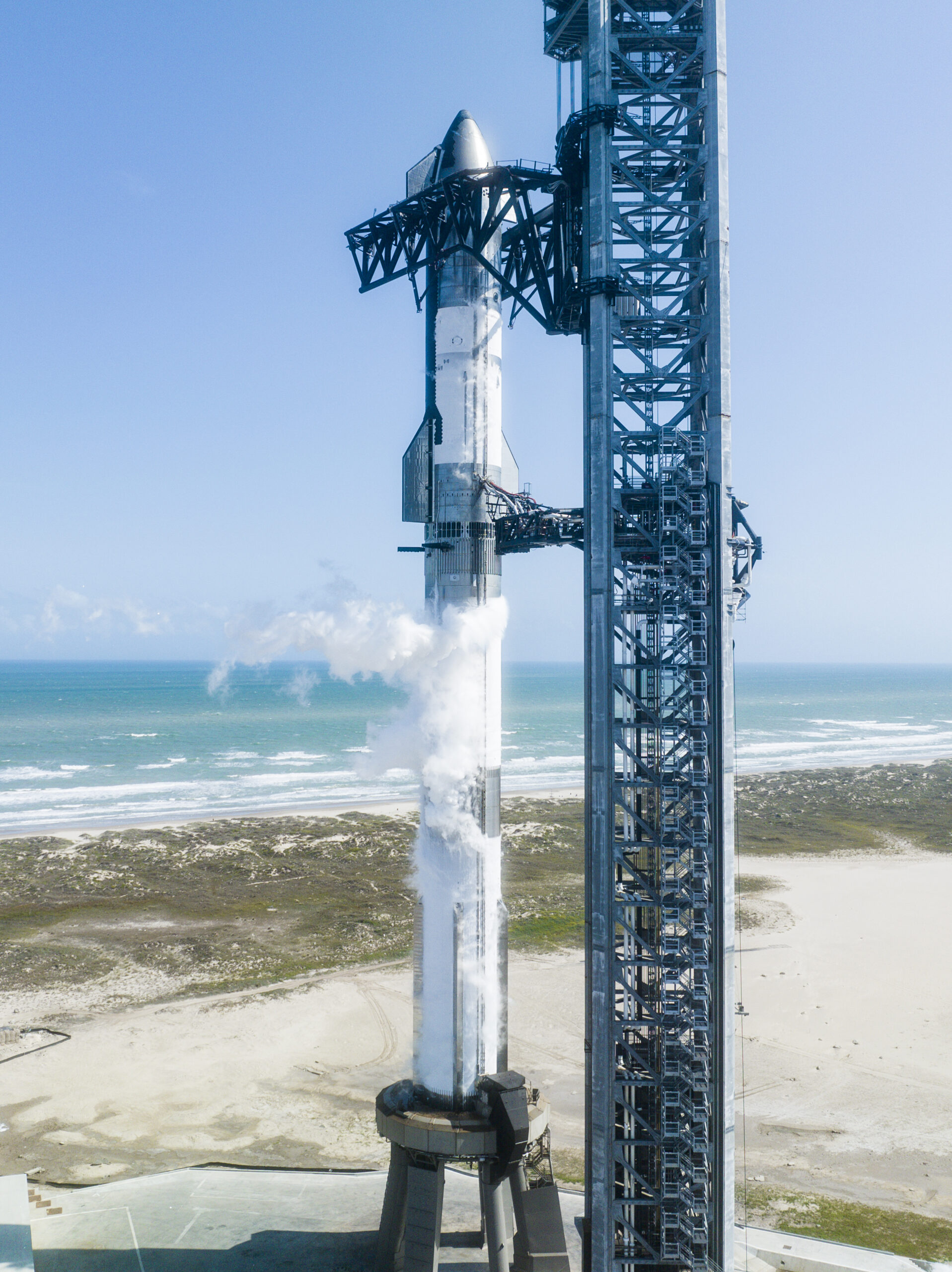

WDR ale předcházel jen o dva dny dříve, tedy 22. října, test tankování Super Heavy. Při něm byla kyslíková nádrž naplněna zhruba z jedné čtvrtiny a metanová z jedné šestiny. Následovalo odčerpání a po pár desítkách minut opětovné tankování s tím rozdílem, že tentokrát byla kyslíková nádrž naplněna zhruba z jedné třetiny a metanová zhruba z jedné čtvrtiny. U Starship S25 jsme tento den mohli vidět pouze venting způsobený chlazením motorů Raptor. Byl také proveden test vodního ochranného systému rampy a čtyři testy vylepšeného protipožárního systému v motorové sekci na Super Heavy B9. Jaký byl účel tohoto testu SpaceX nikde nezveřejnila. Jak jsem ale již zmínil, jen o dva dny později byl proveden WDR test. Ten s největší pravděpodobností probíhal podle plánu, přičemž časový harmonogram odpovídal tomu, který jsme viděli 20. dubna, tedy v den prvního startu Super Heavy Starship. Celý testovací den byl zakončen aktivací vodního systému rampy, který ale nenastal očekávaně jako součást WDR procedury, ale dočkali jsme se zhruba až po dvou hodinách, kdy už byly pohonné látky ze Super Heavy i Starship odčerpány.
Super Heavy Starship na startovní rampě v Texasu
Zdroj: SpaceX
Z tohoto testu SpaceX na X.com zveřejnila fotografie s následujícím komentářem: „Vehicle is ready for the second test flight of a fully integrated Starship, pending regulatory approval.” V překladu: „Sestava je připravena na druhý integrovaný letový test, čeká se na schválení regulačními orgány.” Právě zde ale nastává hlavní kámen úrazu. V cestě druhému startu totiž nestojí FAA, jak si mnozí myslí, ale úřad U.S. Fish and Wildlife Service. Jednou z mnoha povinností tohoto úřadu je ochrana ohrožených druhů živočichů a zde opět přichází na řadu fakt, že jak výrobní areál, tak startovní rampa jsou postaveny v chráněné krajinné oblasti, což značně komplikuje nasazení nových řešení do provozu.

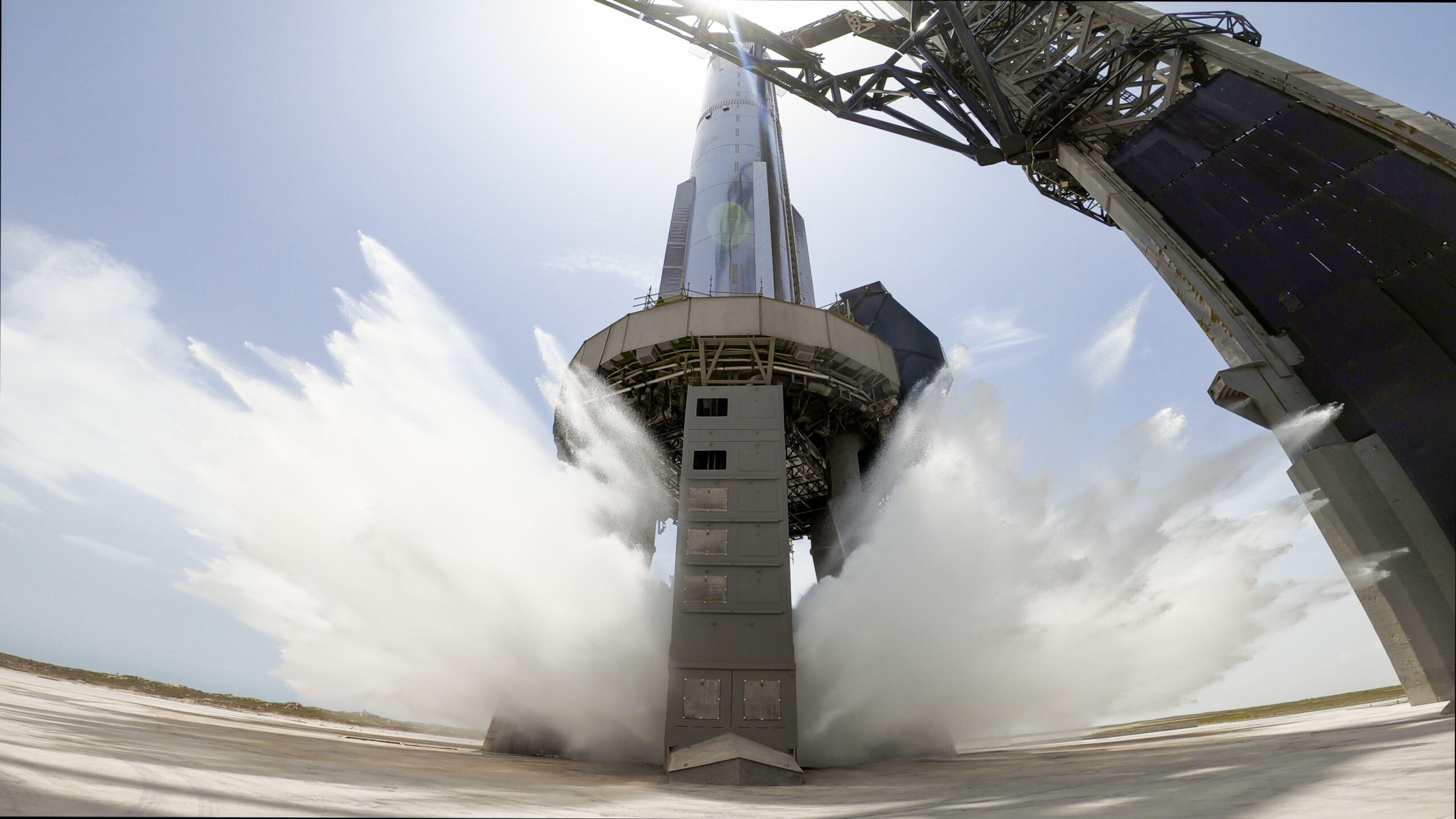

Test vodního systému při plném tlaku z 28. 7.
Zdroj: SpaceX
Konkrétně je nyní řeč o záplavovém systému rampy. Ten se nacházel na seznamu třiašedesáti nápravných opatření, které SpaceX navrhla, aby se pokusila zabránit dalšímu selhání Super Heavy Starship, poškození startovní rampy a ostatní pozemní infrastruktury. Jenže právě tento systém je podle úřadu natolik významná změna, že podle paragrafu 7 zákona o ohrožených druzích je nutné znovu zahájit formální konzultaci, jelikož záplavový systém významně mění dopady projektu na životní prostředí.
V úterý 17. října uvedl mluvčí úřadu FWS ve svém prohlášení, že již obdrželi konečné biologické hodnocení od FAA a FWS má až 30 dní na jeho přezkoumání. Tím ovšem nic nekončí. Právě naopak. Po třicetidenním přezkoumání konečného biologického hodnocení od FAA má Fish and Wildlife Service 135 dní na vydání pozměněného biologického stanoviska. Těchto 135 dní se skládá z devadesátidenního konzultačního období se SpaceX a zbylých 45 dní má FWS na vypracování již zmíněného biologického stanoviska. To následně zašle úřadu FAA, který oznámí, zda jsou pro záplavový systém vyžadována nějaká opatření na ochranu životního prostředí.
