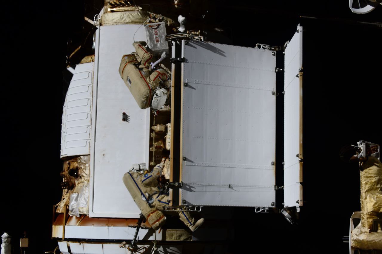

V průběhu včerejšího odpoledne / večera našeho času dostala posádka obývající Mezinárodní kosmickou stanici pokyn, aby se přesunuli do modulu Cupola a vizuálním pozorováním zkontrolovali zadní část ISS, kde se nachází ruský segment. Pozemní středisko následně dostalo hlášení, že astronauti pozorují, že z víceúčelového ruského modulu Nauka něco uniká. Později bylo upřesněno, že se jedná o amoniak, který slouží jako chladicí médiu. K jeho úniku došlo na jednom ze dvou na sobě nezávislých chladicích okruhů. Agentura Roskosmos zatím neoznámila rozsah úniku ani jeho příčinu – tu bude bude muset zřejmě odhalit až vyšetřování.
Ruští kosmonauti 12. května 2023 rozkládají radiátor RTOd připojený k modulu Nauka.
„Mezinárodní kosmická stanice ISS ani modul MLM-U Nauka však nejsou v ohrožení,“ uklidňuje Michal Václavík z České kosmické kanceláře a dodává: „Pro bezpečný chod dostačuje termoregulační systém integrovaný do modulu Nauka.“ Dosavadní data ukazují, že by se únik měl nacházet na externím radiátoru RTOd. Ten byl společně s přechodovou komorou ŠK pro experimenty vynesen na modulu Rassvet pomocí raketoplánu Atlantis v rámci mise STS-132 v květnu 2010. Komora i radiátor neměly na Rassvetu zůstat – čekaly zde na přílet modulu Nauka, na který je měli kosmonauti nainstalovat.
V případě radiátoru RTOddošlo k jeho přemístění na Nauku až letos 19. dubna a 12. května (při dalším výstupu) byl uveden do provozu. Po dobu téměř 13 let neaktivního pobytu na oběžné dráze tento radiátor nebyl podroben v zásadě žádné kontrole či údržbě. „Za včerejším únikem chladícího média (amoniaku) z externího radiátoru RTOdtermoregulačního systému modulu MLM-U Nauka na ISS mohla, dle neoficiálního zdroje, špatná technika použitá pro spojení dvou jeho panelů. Je to však velmi spekulativní vzhledem k času události a stáří RTOd,“ doplnil Michal Václavík.
