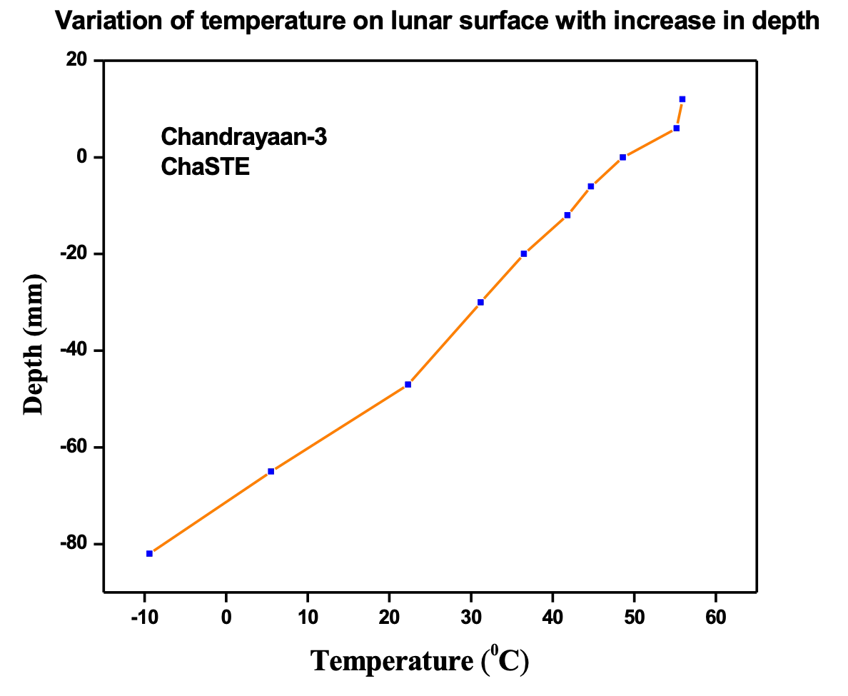

Den druhý: ISRO zveřejnilo 3 snímky. Dva z nich byly zachyceny jednou z bočních kamer modulu Vikram. Třetí byla zachycena sondou Čandraján-2 z oběžné dráhy a ukazuje modul v místě přistání, které bylo pojmenováno Bod Šiva Šakti (Shiva Shakti Point). Šiva v hinduismu symbolizuje vědomí, mužský princip a Šakti symbolizuje ženský princip, aktivační sílu a energii. Bylo také oznámeno, že 23. srpna bude v Indii oslavován jako Mezinárodní kosmický den.
První výsledky z přístroje ChaSTE ukazují rozdílné teploty nad povrchem a pod ním. Obrázek: ISRO
Den třetí, čtvrtý a pátý: Byly zveřejněny první výsledky z tepelné sondy ChaSTE, což je v podstatě speciální „vrták“ schopný zavrtat, respektive vtlačit se, pod povrch přibližně 10 cm. Celkem obsahuje 10 tepelných senzorů a některé jsou i nad povrchem. Zveřejněné výsledky jasně ukazují, jak rychle se teplota mění z 50 stupňů Celsia na povrchu na teploty pod nulou pouhých 8 cm pod povrchem. Přístroj se nachází na straně modulu na odklopitelném ramenu. Napájen je ze zdroje modulu. Zajímavostí je, že ISRO bylo schopno tento přístroj později opět složit. (Viz Den devátý, desátý a jedenáctý). Poprvé jsem se tak mohli na místě dozvědět více o teplotě v těchto selenografických šířkách. Vědci nyní data dávají do kontextu a zkoumají například, jak reaguje na změny teplot měsíční regolit, který se ukazuje jako velmi dobrý izolátor, což je dobrá zpráva pro budoucí budování stanic. Regolit by mohl být využit jako přirozený izolátor před výkyvy teplot a jako ochrana před radiací. Proběhlo dokončení odeslání dat z přístroje RAMBHA-LP na Zemi. Přistroj je zaměřen na velice řídkou atmosféru Měsíce, respektive okolní plazma. První měření proběhlo již 24. srpna, tedy první den po přistání.

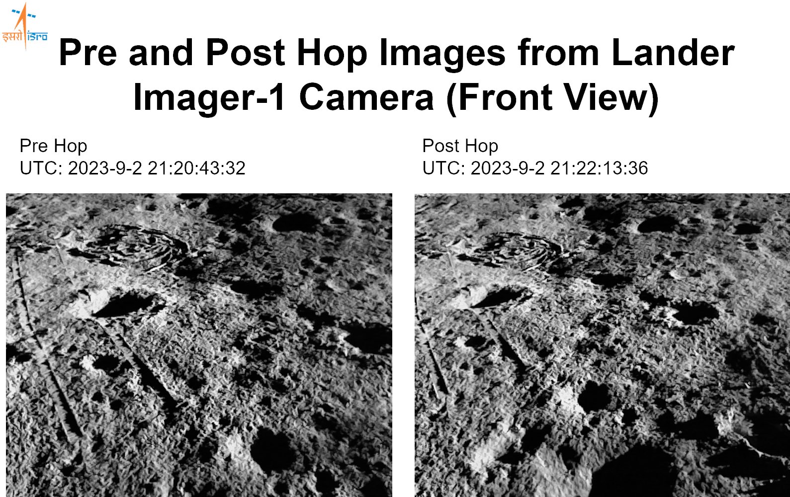

Den devátý a desátý : Dne 2. září 2023 byl rover přepnut do hibernace. Na začátku mise se hovořilo o 14 dnech průzkumu. Světelné podmínky v místě přistání byly však horší, než se očekávalo. Primární úkoly byly splněny a tým se rozhodl z bezpečnostních hledisek raději přejit do spánkového modu dříve. Modul Vikram však vypnut nebyl. Tým ISRO usilovně pracoval na nečekaném překvapení, které udělalo pomyslnou tečku za prvním lunárním dnem výpravy Čandraján-3. O den později 3. září 2023 byl z povrchu stažen seismometr a tepelná sonda. Rampa byla opět složena a lander nastartoval své motory a opět se vznesl.
Dvojice snímku ukazující pozici modulu Vikram před a po hopsnutí do strany. Obrázek: ISRO
Podle plánu vystoupal do výšky asi 40 cm a posunul se do strany o 30 až 40 cm a opět bezpečně přistál. Toto poposkočení nebylo původně zahrnuto do mise a bylo nápadem ředitele ISRO S. Somanatha a ředitele URSC M. Sankarana. Tým na uskutečnění pracoval usilovně 24 hodin v kuse, jak zaznělo v interview. Zkoumali, zda je to proveditelné. Bylo třeba zbytkové palivo a neplánovaně opět zažehnout motor, což se povedlo. Podle nich má provedení hopsnutí význam pro budoucí mise s návratem vzorků a pro společnou misi s japonskou agenturou JAXA nazvanou LUPEX. Šance byly prý malé. Lander stál původně v náklonu 6 stupňů a poskok do strany byl tak hůře proveditelný. Tým však nakonec usoudil, že test stojí za riziko a dal provedení zelenou. ISRO následně z přesunu zveřejnilo krátké video tak, jak jej zachytala palubní kamera na modulu Vikram.

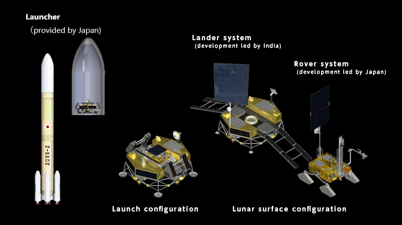

Už nyní připravuje Indie ve spolupráci z japonskou agenturou další měsíční misi zvanou LUPEX (Lunar Polar Exploration Mission), ale je možné se setkat také s názvem Čandraján-4.
Jednotlivé části mise LUPEX. ISRO bude mít na starosti přistávací modul. Obrázek: JAXA
JAXA spolupracuje s ISRO na plánování mezinárodní společné mise s cílem získat údaje o množství a formách vodních zdrojů přítomných na Měsíci, aby se zjistila proveditelnost využití těchto zdrojů pro udržitelné aktivity průzkumu vesmíru v budoucnu. Jde o velice ambiciózní misi, která si klade za cíl potvrdit nejen přítomnost, ale také prozkoumat množství a distribuci vody na měsíčním povrchu a pod povrchem. Dalším úkolem bude najít formu, ve které je voda přítomna. Jižní pól Měsíce je trezor zmrzlých pokladů, které ukrývají nejen samotnou vodu, ale i příběh kosmické evoluce. Tato zmrzlá říše je zajímavější, než se ve skutečnosti zdá. Jižní pól Měsíce je odrazovým můstkem pro naše ambice obývat vesmír.
