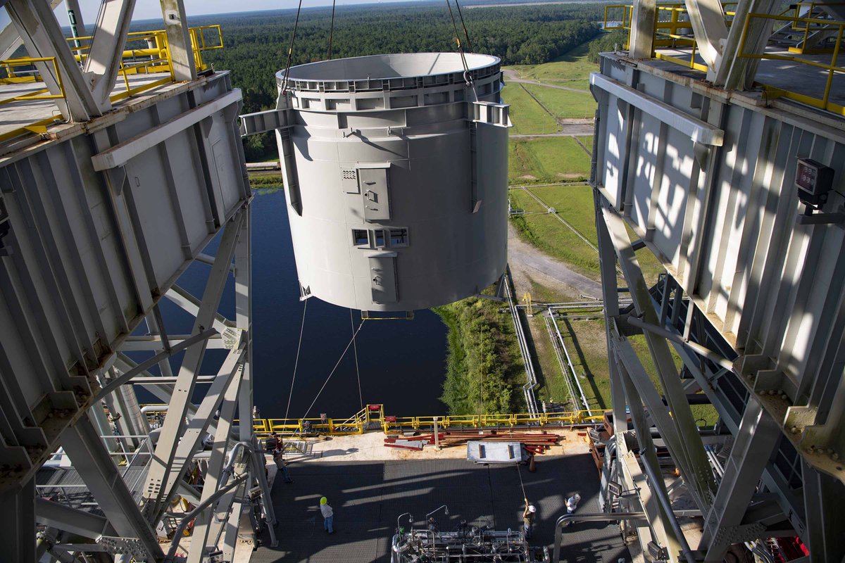

Na testovacím stanovišti B-2 ve Stennisově vesmírném středisku pokračují přípravy na budoucí sérii testů Green Run nového výkonného horního stupně EUS, které budou završeny zkušebním zážehem. Simulátor mezistupně, který byl v minulých měsících pískován a natřen barvou, byl v červenci vyzvednut a vložen do stanoviště. Tato komponenta, která v budoucnu umožní umístit do stanoviště letový horní stupeň, nyní zůstává v B-2 na několik týdnů, během nichž jsou prováděny potřebné kontroly, měření, obráběcí a svářečské práce. Do simulátoru budou také připevněny potrubí, hadice a kabely potřebné pro zážehový test.
Hlavním úkolem simulátoru během testů bude držet stupeň EUS ve stanovišti B-2 ve stabilní poloze. V simulátoru bude ukryta velká část EUS. Při testu budou výfukové plyny ze čtyř motorů RL10C-3SL odvedeny čtyřmi dlouhými difuzory skrz čtyři otvory ve spodní části mezistupně do bezpečné vzdálenosti od EUS. Simulátor je současně předobrazem letového mezistupně s plánovaným umístěním mezi centrálním stupněm a horním stupněm EUS.
