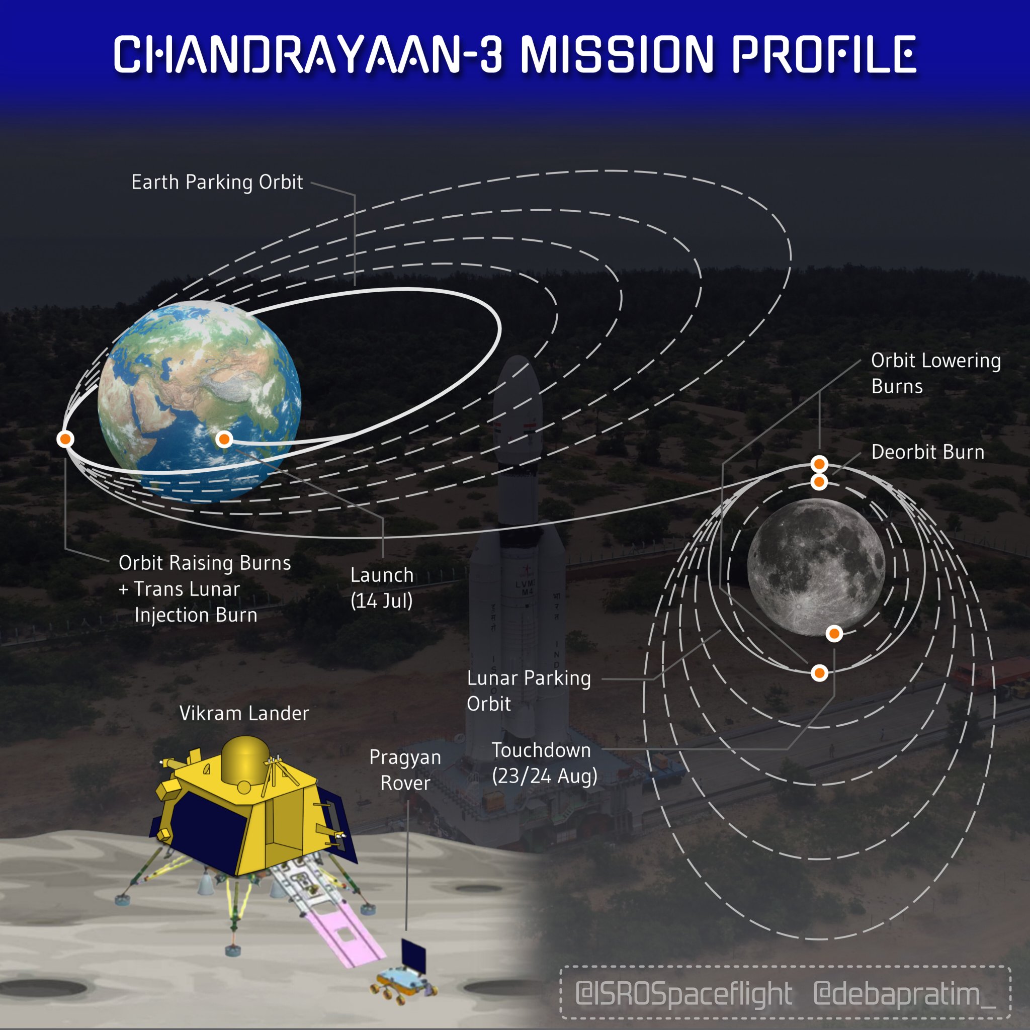

Specifikace mise
Profil mise. Oproti minulosti byla cesta zjednodušena. Manévrů bude celkově méně. Obrázek: @ISROSpaceflight
Startovní okno se otevírá 14. července a potrvá do 25. července. Datum startu je stanoveno na 14. července 11:05 našeho času. Z rampy číslo dva sestavu vynese raketa LVM-3 na eliptickou parkovací dráhu Země (EPO) o rozměrech 170 x 36500 km. Poté bude provedeno několik plánovaných zážehů, které přesunou Čandraján-3 k Měsíci. Přeletová fáze bude trvat zhruba měsíc. K přistání by mělo dojít 23 nebo 24. srpna. Místo plánovaného přistání se nepatrně liší od předešlého a to hlavně kvůli tomu, že orbiter na dráze kolem Měsíce z mise Čandraján-2 podrobně snímal místo zamýšleného přistání a ze získaných dat pak byla vybrána o něco vhodnější oblast. Cílem je samozřejmě oblast u jižního pólu Měsíce. Konkrétně 32,348126° východní selenografické délky 69,367621° jižní selenografické šířky mezi krátery Manzinus C a Simpelius N. Oblast leží přibližně 625 km od jižního pólu!
Vybrané datum znamená jediné. Pokud ruská Luna-25 skutečně odstartuje 11. srpna, pak nás možná čeká dvojice přistání ve stejný den a souboj o to, kdo přistane v oblasti poblíž Jižního pólu jako první. Oba automaty od sebe bude dělit na povrchu asi jen 120 km. To však není vše. V srpnu je plánován též japonský start s modulem SLIM (Smart Lander for Investigating Moon). Takže je rozhodně na co se těšit.
