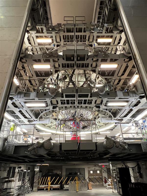

22. května byl servisní modul Orionu přemístěn do buňky FAST, kde bude připojen modul pro posádku

Servisní modul Orionu pro Artemis II prošel v květnu v budově O&C v Kennedyho vesmírném středisku sérií akustických testů v úrovních od 128 do 140 decibelů. Během testů byl obklopen velkými reproduktory a vybaven mikrofony, tenzometry, akcelerometry a dalšími senzory určenými pro měření účinků různých akustických úrovní. Účelem testů bylo prokázat, že modul odolá vibracím, kterým bude vystaven během startu a letu nosné rakety. Dne 22. května byl modul přemístěn do buňky FAST (Final Assembly and System Testing). V buňce byly provedeny další kontroly modulu a 14. června ESA formálně předala vlastnictví servisního modulu agentuře NASA. Nyní probíhají finální přípravy na spojení s modulem pro posádku.
Při přípravě na nepilotovanou misi Artemis I prošel akustickými testy nejprve modul pro posádku a až o měsíc později servisní modul. Nyní je situace opačná. Primární kritickou cestou k misi Artemis II je modul pro posádku.
V minulém dílu jsme na základě veřejné aktualizace harmonogramu ze 7. března napsali, že na květen je v budově O&C naplánováno připojení tepelného štítu na modul pro posádku, přičemž v celém harmonogramu příprav Orionu, vedoucímu ke startovní připravenosti mise Artemis II na konci listopadu 2024, je dvouměsíční rezerva. Instalace tepelného štítu byla nakonec provedena až 22. června.
