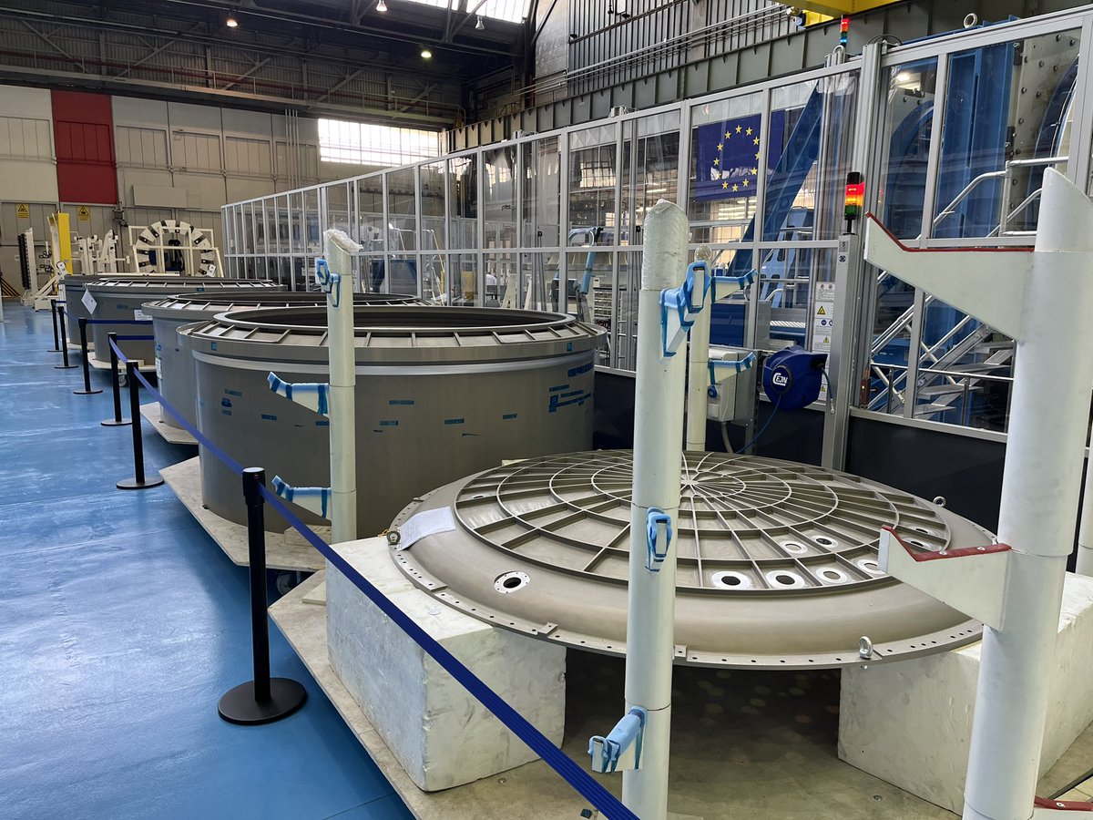

Ve výrobním závodě společnosti Thales Alenia Space v italském Turíně pokračuje výroba letového exempláře obytného a logistického modulu HALO pro budoucí kosmickou stanici Gateway. Nedávno bylo dokončeno vzájemné svaření centrální sekce modulu HALO se dvěma otvory pro boční dokovací uzly a krajní sekce s otvorem pro dokovací uzel v ose modulu. Další dvě sekce budou přivařeny z druhé strany sekce s bočními uzly. Společné vynesení modulu HALO s energetickým a pohonným modulem PPE nosnou raketou Falcon Heavy je plánováno nejdříve na rok 2025. Po přibližně desetiměsíčním letu by tento zárodek kosmické stanice Gateway měl dorazit na vysoce eliptickou polární oběžnou dráhu NRHO kolem Měsíce.
Odzadu dopředu: středová sekce modulu HALO, krajní sekce HALO, dvě krajní sekce modulu I-HAB a koncový poklop HALO

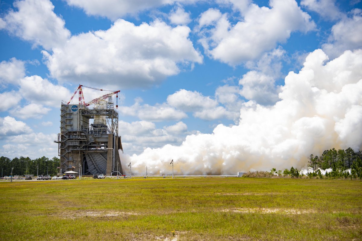

Zážeh 26. dubna 2023
Pátý test z 5. dubna dosáhl plánované délky 500 sekund.
Šestým testem se 26. dubna dostala zkušební série do své poloviny. Poprvé byl během zážehu odzkoušen nový kardanový závěs, kterým byl motor nakláněn. Během tohoto nejdelšího testu v délce trvání 720 sekund bylo dosaženo výkonu až 113 % nominálního tahu.
Sedmý zážeh dosáhl 10. května plné plánované délky trvání 630 sekund a maxima 113 % nominálního tahu.
Při každém testu bylo pořízeno video. V krátkých výřezech z videa (hlavně ve druhém) ze šestého zážehu je zachyceno naklánění motoru:
