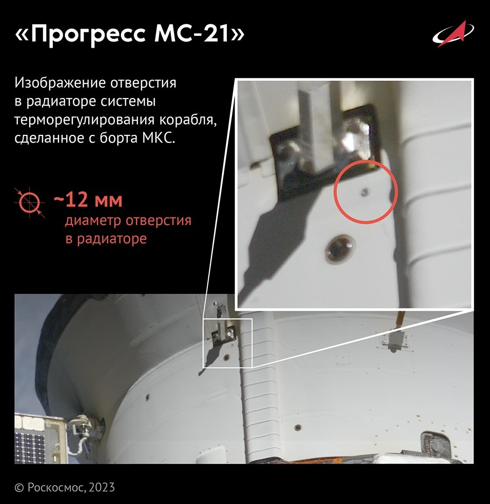

No když porovnávám ty fotky, drobné rozdíly tam vidím:
https://pbs.twimg.com/media/FpeRxFwWAAAlwEu?format=jpg&name=medium
vs.
https://pbs.twimg.com/media/Fo3AWzCXoAEPaxV?format=jpg&name=medium
A zajímavé, že se trefil jen půl metru vedle, to jsou ty náhody…

Je zajímavé, že na té fotce Sojuzu je vidět artefakt (výstupek?) v místě, kde je otvor Progresu. To by naznačovalo minimálně u Progresu spíše technický problém. Ale může to být taky náhoda nebo nekvalitní fotka.

Fotka Progressu je lehce mázlá a povrch je čistý. Kudy byl únik? Jestli je z té kvality patrný otvor, jak vznikl, neposoudí ani AI. Škoda že shoří bez ohledání.
„Výstupek“ u Sojuzu je malinko jinde a možná je to klam.
Rozdíl je v obarvení povrchu unikajícím mediem.
Fotky Sojuzu nejsou zvětšenina z první – ale dvě s jinou orientací osvětlení.
Ten pahýl pouze kotví složené solární panely? Jak odemknou kotvení?

Kdybych měl na první dobrou říct, co to na té fotce Progresu je, tak bych řekl, že je to „hlava“ nýtu. Ale předpokládám, že vědí, kde co má být a že takto jednoduše by nelhali :-).

To že se díra objeví na stejném místě u dvou lodí umístěných na jiných místech iss je extrémně málo pravděpodobné
Přičemž lodi jsou asi ze stejné výrobní série, díra je na jakých 25 cm od té druhé, evidentně ve stejné linii kolmé na osu lodi
Jako náhody existují, ale budeme to na ně svádět i až se to stane potřetí a někoho to zabije?

Pokud jsem to správně pochopil, tak se píše o otvoru o průměru 12 mm, nikoliv o tělese o průměru 12 mm. To by při předpokládané vzájemné rychlosti v km/s určitě nadělalo pořádnou paseku. Já to tedy chápu tak, že nějaké drobné tělísko klidně o hmotnosti v miligramech a průměru v desetinách milimetru udělalo takovou díru.
Radim
Radim
3 let před
Odpověď  PetrDub
Spíše bych čekal, že 12mm je průměr celého toho objektu, tedy jak píšete dole ‚hlavy nýtu‘. Při rychlostech těles na oběžné dráze a tlouštce toho vnějšího plechu, se bude jednat víceméně o čistý průstřel.
upgrade
3 let před
Odpověď  PetrDub
Jj, jedná se o průměr otvoru. Ale že by se rozměry toho tělesa a otvoru lišily o několik řádů, to si představit nedovedu.
Mi to zní jako argument proti nárazu. Takové těleso by mělo způsobit rozsáhlejší poškození.

Jo a chladivo uniklo otvorem po kosmické tříšti nebo meteoroidu? A kde jsou tedy stopy po úniku? Jinde? Tak to pak ale sorry. A to vše zrovna krátce po podobné události na jiné lodi. Ne jako tohle není zášť proti Rusku, to je jen konstatování, že Rusové lžou.
Michal Václavík
Michal Václavík
3 let před
Odpověď  Martin Gembec
Jaké stopy po úniku by jsi chtěl vidět či očekáváš s ohledem na chemicko-fyzikalní podstatu chladiva ve vnějším okruhu termoregulačního systému kosmické lodi Progress MS.
vs.
