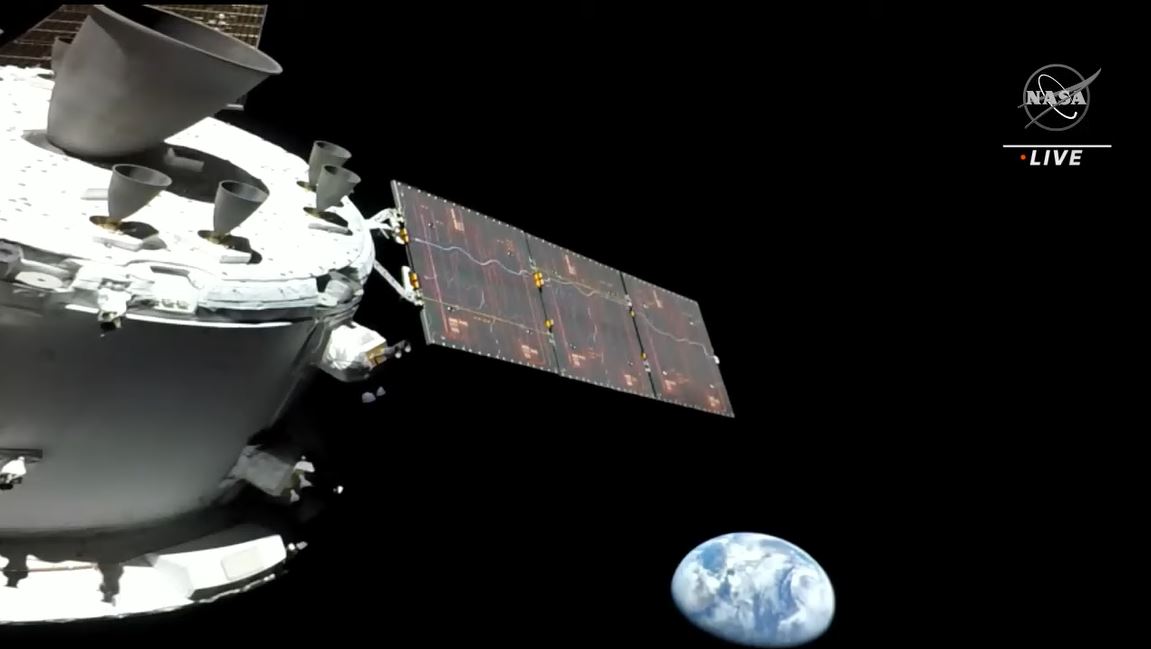

16. listopadu 17:30
Další povedená fotka z Orionu se Zemí v pozadí.
Země a servisní modul lodi Orion vyfocený při misi Artemis I.

Pohled na modrou kuličku Zemi byl úžasný.
Může mi někdo vysvětlit telemetrii, kdy nejdříve ukazovali před ztrátou signálu (za Měsícem) Distance to Moon 602 Miles (minimum) a po obnovení signálu Lunar Altitude 76 Miles.??
